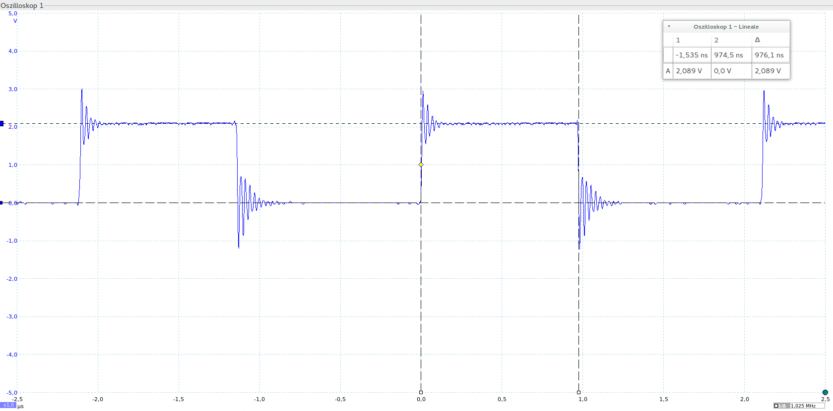

ich suche einen Treiber/Buffer/Levelshifter, der 2V → 5V shiftet.
Theoretisch sollte der uC (STM32F4) 3,3V auf die GPIO's legen, dazu
nochmal das Bild im Anhang.
- 8 Eingänge / Ausgänge wären optimal
- OE muss nicht vorhanden sein
Perfekt wäre das ganze, wenn der IC im Sortiment von Conrad oder
reichelt vorhanden wäre.
Wenn nicht ist es auch nicht schlimm. ;)
LG und danke im Voraus!
Und warum misst du dann 2V? Oder sind die IOs auf 1,8V eingestellt?
Messfehler?
74HCT245, siehe Pegelwandler.
