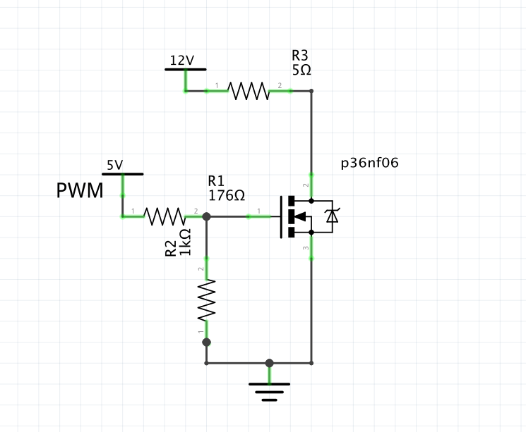

Ich habe diese Schaltung aufgebaut, um die Temperatur eines Heißdrahtes
zu regeln. Das PWM-Signal soll von einem Arduino kommen. Allerdings
fällt an dem Mosfet eine sehr große Spannung(8-9v) ab, obwohl der MOSFET
laut Datenblatt bereits schalten sollte. Was mache ich falsch?
von Felix (Gast)
PS: Die hohe Spannung messe ich bei einem statischen Test, bei dem ich
das Gate über den Widerstand mit 5v verbinde.
von Ulrich F. (Gast)
Der FET braucht ca 8V um voll durchzuschalten.
Nimm besser einen LL Fet.
Klemme den µC pin an einen 220R und 100K Widerstand.
Ein Bein des 220R an das Gate
Ein Bein des 100K an GND
Also eine andere Schaltung (kein Spannungsteiler) und ein besseres
Verhältnis.
Ein Spannungsteiler, 176 zu 1000, wäre selbst für einen LL Fet
ungünstig.
von FetSpieler (Gast)
Felix schrieb:
> Allerdings
Eingeschaltet schon gerade, aber vermutlich noch lange nicht
niederomhig genug.
Dazu bräuchte er eine höhere Gate-Source-Spannung als 5V.

von Falk B. (falk)
@ Felix (Gast)
An sich richtig, aber R1 ist mit 176 Ohm viel zu niederohmig! 10k sind
OK.
Zuviel.
> obwohl der MOSFET
Sollte er das?
Schon mal was von einem Spannungsteiler gehört?
Mach mal R1=10k-100k
Ausserdem ist das Ding offiziell KEIN Logic Level Typ, d.h. mit 5V ist
er NICHT sicher voll durchgesteuert.
https://www.mikrocontroller.net/articles/FET#Erkl.C3.A4rung_der_wichtigsten_Datenblattwerte
Abschnitt V_GS_thr
Nimm einen IRLZ34N, dann passt das.

von ArnoR (Gast)
> OK.
R1 liegt zwischen 5V-PWM und Gate. Mit R1=10k schaltet der Mosfet wegen
R2=1k (Gate nach Masse) nie ein, auch kein LL-Typ.
von Felix (Gast)
Vielen Dank für eure Antworten!
Ich habe R1 so niedrig gewählt, damit auch bei den Frequenzen des PWM
Signals der MOSFET nicht so lange zum umladen braucht. Mir war nicht
klar, dass der bei 5V, oder genau 4,8v, noch nicht voll durchschaltet.
Ich hatte die Schaltung nämlich zuerst mit ner hochohmigeren Last
getestet, da lief alles super. Ich werde mit dann einfach nen logic
level FET holen, um mir einen Treiberschaltkreis zu sparen.
R1 ist niedrig, vielleicht etwas zu niedrig ....
Aber R2 ist entweder falsch eingesetzt (aber das sachte ich eben schon)
oder ERHEBLICH zu klein.
In deiner Schaltung wird er mindestens 100K haben müssen. Auch, wenn du
einen LL FET einsetzt.
von Falk B. (falk)
@ ArnoR (Gast)
Nach meiner Interpretation liegt R1 zwischen Gate und Source. Aber die
Bezeichner sind ungünstig platziert, das schreit nach
Missverständnissen.
