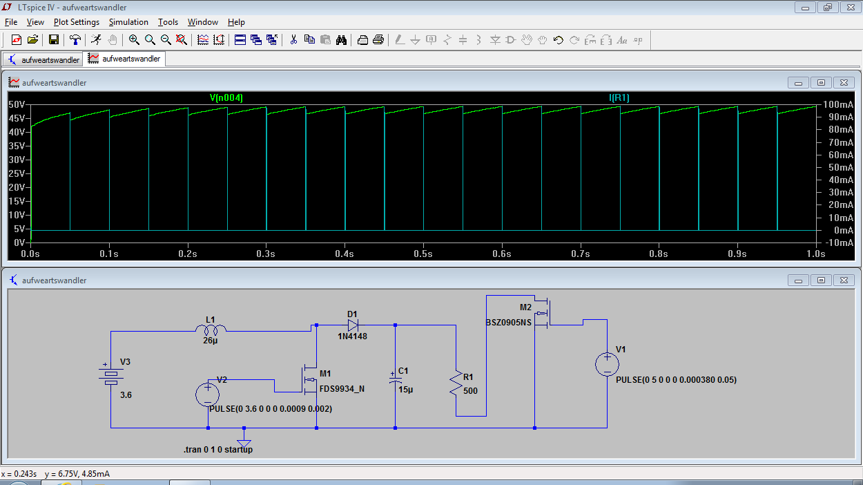

Ich will einen Aufwärtswandler bauen, der die Last nur pulsierend
abgibt. Im Anhang habe ich den dazugehörigen Plan angehängt. Es sieht
eigentlich alles ganz gut aus, bis auf, dass der Wirkungsgrad bei ca  5%
liegt, wenn ich das richtig verstehe.
Was mir noch Bauchschmerzen macht, ist es die Parameter für meine
Ausgangspannung und Frequenz der Impulse unter einem Hut zu bringen.
Im Prinzip will ich mit einem PWM die Volt von 5-80V steuern und die
Impulse am Ausgang ebenfalls mit einem weiteren PWM von 5-100Hertz (über
ein Arduino).
Sobald ich aber die Frequenz alleine erhöhe, so sinkt die Spannung, da
der Cap mehr entlädt usw. :(
Das Tastverhältnis sollte am besten ebenfalls mit einem PWM schalten.
Die Arduinos haben ja 500Hertz am PWM, passt das für das Tastverhältnis?
im Internet liest man eher, dass die Schaltfrequenz so hoch wie möglich
sein soll (50KHz)?!
Ich zweifele, ob ich überhaupt auf den richtigen Weg bin?!
Habt ihr einen Vorschlag?
Vielen dank im Voraus, Karlos

Du stellst dir das vermutlich ein wenig einfach vor. Denn mit "steuern"
kommst du da nicht weit. Du wirst "regeln" müssen...
Drehen wir den Spieß mal um: welche Aufgabe willst du lösen?
(Nicht: WIE willst du sie lösen...)
Das ist gut. Die 500Hz sind für die verbaute Spule um viele
Zehnerpotenzen zu niedrig...
BTW: poste doch mal deine LT-Spice-Datei, dann kann es jeder selber
ausprobieren und nachvollziehen.

Stufe 1: Standart Boost Wandler
Dazu gibt es ausreichend Doku im Netz, das muß nun wirklich nicht mehr
hier besprochen werden.
Dazu gibt es hunderte von geeigneten ICs, alle mit Datenblatt und
Applikationsschriften.
Stufe 2: Entladung
Dein Bier, das kannst Du lösen wie Du willst.
Wenn der Elko zu klein ist muß der Boost 'gegenhalten' was je nach
Anwendung schwierig wird.
