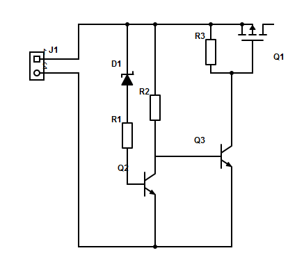

von Michael .. (gismi)
mir würde sowas in auf die schnelle in den Sinn kommen.
Ich weiss aber nicht ob das wirklich funktioniert und wie schnell die
Schaltung reagiert.
schön ist es auch nicht.

@ Michael, die Schaltung funktioniert nicht bei Wechselspannung
Patrick
Und wo genau darf man da 230V Wechselspannung einspeisen?
Ich war wegen den "24V" in Gedanken irgendwie bei DC.
Sind den die 24V DC oder AC gemeint?
Falls DC, muss man ja sowiese einen Verpolungsschutz einbauen, da sogar
24V und 230V verwechselt wird.
