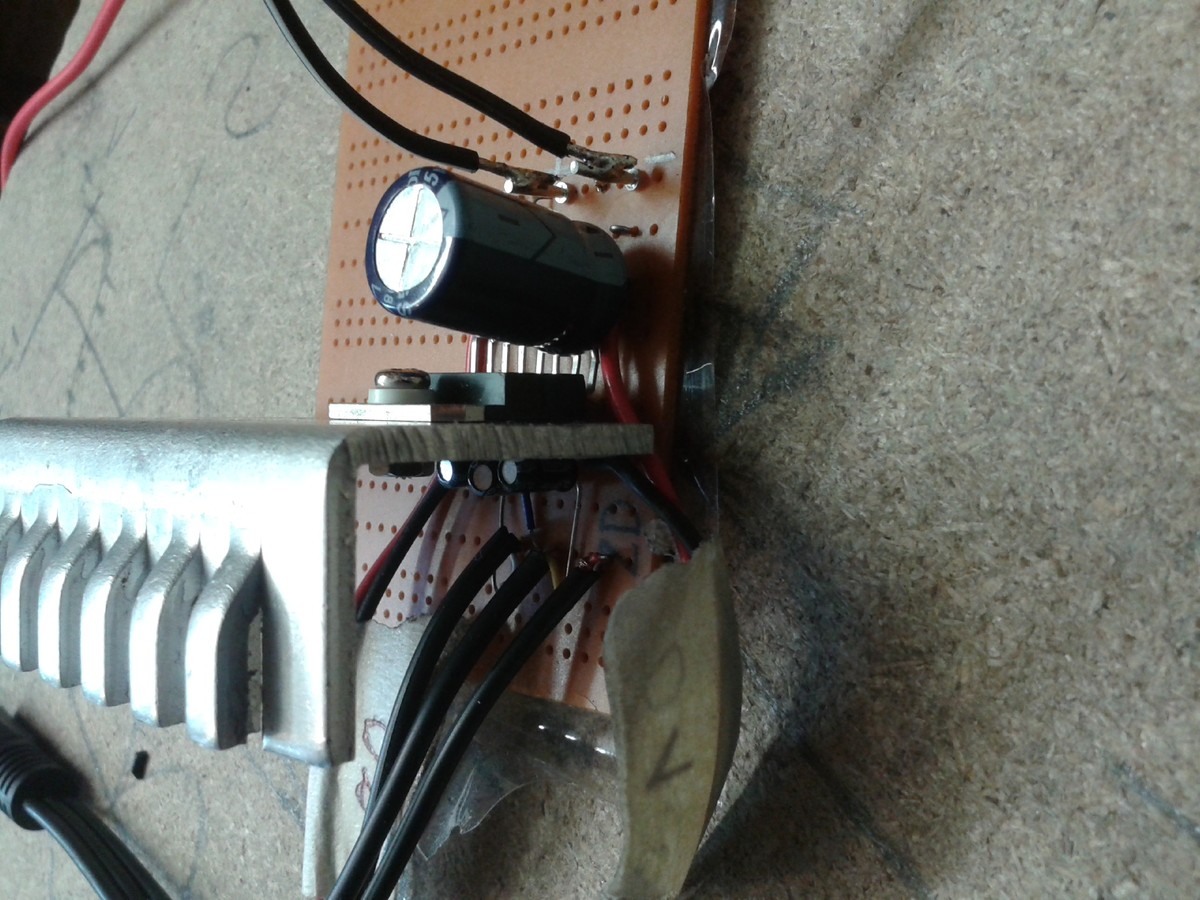

Hallo erstmal alle zusammen! Ich habe am Wochenende ein neues Autoradio mit meinem Sohn eingebaut und das alte wollte er gleich mal "untersuchen". Da ich nun mal nicht soviel Ahnung habe musste ich mich erst einmal schlau machen was da so drinn ist. Dabei ist uns der TDA7375 aufgefallen "oh prima ein Verstärker", und wie wir nun mal so sind, wollten wir den benutzen um in seinem Baumhaus ein wenig Music zu bringen. Der Schaltplan sieht ja für einen Laien machbar aus. Aber die Spannungsversorgung? Ich wollte kein Akku dafür nehmen lieber ein Netzteil könnt ihr mir eins empfehlen? So ein 12V 6A Trafo Netzteil für LED Strips ist sicher nicht geeignet oder? Könnte mir vorstellen das das Brummt, 1000uF parallel reicht das aus? In der Ladephase des Kondensators ist es doch fast wie ein Kurzschluss, dann bricht doch sicherlich für einen ganz kurzen Moment die Spannung zusammen. Wenn das so ist stört das? Wenn ja wie kann man dem Entgegen wirken? Ist ja kein wichtiges Projekt, aber ich würde mich schon freuen wenn es irgendwie geht. Vielleicht wächst ja dadurch sein Interesse an der elektronik Mich jedenfalls hat es schon angefangen neugierig zu machen.
Ringo M. schrieb: > So ein 12V 6A Trafo Netzteil für LED Strips ist sicher nicht geeignet > oder? Könnte mir vorstellen das das Brummt Könnte sein... > 1000uF parallel reicht das aus? Ein wenig mher könnte sicher nicht schaden. Schlimmer ist aber, dass der Trafo im Leerlauf eine deutlich höhere Spannung haben könnte, und damit die 12V nach Gleichrichtung über die zum Betrieb erlaubten 18V ansteigen könnten. Also erst mal den Elko anschließen und messen...
Danke, das ging aber schnell, werde ich in 14 Tagen testen (er kommt nur alle 14 Tage zu Besuch). Und wenn ich einfach eine Lampe noch mit Parallel am Ausgang betreibe und ihn somit nicht im Leerlauf lasse. Ist sicher nicht die Profi Lösung. Wieviel uF würdest du denn empfehlen?
Ringo M. schrieb: > Und wenn ich einfach eine Lampe noch mit Parallel am Ausgang betreibe > und ihn somit nicht im Leerlauf lasse. Wie gesagt: Messen. Denn die Lampe könnte ja auch mal durchbrennen. > Wieviel uF würdest du denn empfehlen? Ich würde einfach 4700uF nehmen, oder ein paar der 1000uF Elkos parallelschalten..
Danke, daran habe nicht gedacht. Erstmal testen und dann Stück für Stück weiter.

So bald ist WE und ich habe heute mal Zeit gefunden ein Wenig zu basteln und zu messen. Nach dem Einschalten habe ich kur zeitig 11,7 Volt danach geht die Spannung runter bis auf 6,6 Volt. Also habe ich einfach mal eine 20 Watt Halogen Lampe angeschlossen noch vor dem Gleichrichter . Die Spannung stieg wieder auf 16, 6 Volt ist aber nicht stabil.
Alle Angst war vollkommen umsonst. Erst habe ich es auf eine Experimentier Platte getestet dort waren sehr viele Störungen. Heute auf eine 6 cm mal 4 cm Leiterplatte gelötet. Und ich bin begeistert. ;-) Danke an alle die mir am Anfang mit ihrem rat geholfen haben. Bis zum nächstem Projekt
