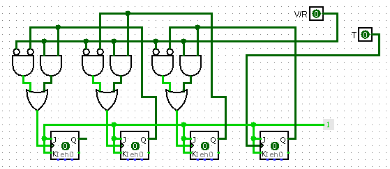

Hallo!!
Ich habe folgendes Problem: Im Anhang ist eine typische Schaltung für
einen (4 Bit) asynchronen Vorwärts/Rückwärts-Zähler. An sich
funktioniert er, also kann richtig Zählen (Fallende Flanken und V/R=0:
Rückwärts), nur wenn ich V/R umschalte ändert sich der gespeicherte
Wert. Habe ich also beispielhaft bis 4 gezählt (vorwärts) und schalte
auf Rückwärts um, wird 12 gespeichert, da sich die Taktsignale ändern.
Dieser Zähler kommt aus einem alten Modellrechner (SIMULOG), den ich in
Logisim nachbaue, da das Schulmodell kaputt ist. Zudem ist der Zähler
auch so im Internet zu finden. Nur habe ich nun das Problem, dass die
Daten nicht erhalten bleiben, wenn ich den Modus wechsle. Kennt jemand
eine Lösung für das Problem??
Versucht habe ich schon die Takteingänge zu sperren, wenn sich  die
V/R-Leitung ändert, aber diese Sperrung muss nur während der Änderung
vorliegen und das bekomme ich nicht hin.
Vielen Dank für eure Hilfe!

Finn S. schrieb:
> Hat niemand ne Idee, wie man einen Vorwärts/Rückwärts
> Zähler implementiert?
Niemand baut einen asynchronen Vorwärts-/Rückwärtszähler. Asynchron
immer nur in einer Richtung. Wenn Richtungswechsel gewünscht sind, dann
als Synchronzähler. Wenn es in programmierbarer Logik implementiert
werden soll, dann immer synchron.
Hab mich ebend nochmal damit beschäftigt. Du hast recht, mit einem
Synchronzähler funktioniert es. Interessant ist, dass das Zähler
angeblich wirklich asynchron im Simulog ist und sich durch das
Umschalten nichts verändert. Vielleicht sollte das auch nur eine
Vereinfachung darstellen in dem Handbuch.
Naja, jetzt implementier ich halt ein Synchronzähler ;)
