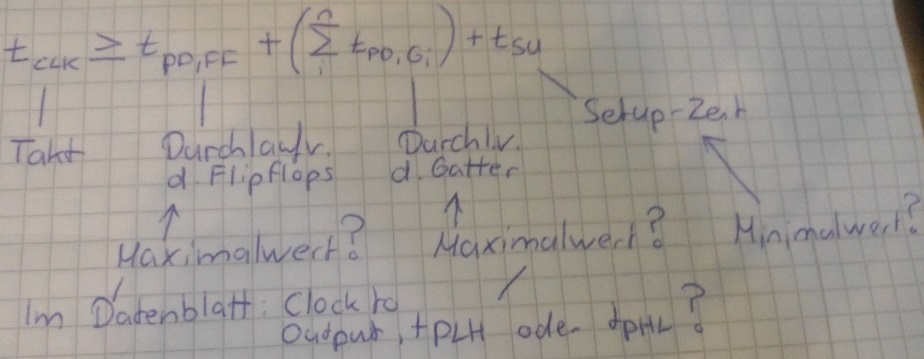

Gast #4182367
Das Datenblatt habe ich ja nur als Beispiel genommen :) Das Lesen von
Datenblättern ist auch immer so eine Sache am Anfang ...
Da wäre noch was:
Wenn ich die maximale Taktperiode für meine digitale Schaltung berechnen
will, dann muss ich ja folgende Gleichung anwenden (Bild)
Taktsignal größer oder gleich (Durchlaufverzögerung der FlipFlops) +
Summe der Durchlaufverzöerung der Gatter + SetUp-Zeit
Diese Durchlaufverzögerung wird in den Datenblättern doch Clock to
Output genannt, oder? Meistens ist t_PLH oder t_PHL angegeben. Für
welchen Wert muss ich mich entscheiden wenn ich das berechne?
Vielen Dank im Voraus!
Gast #4182380
Die sind doch hier beide gleich angegeben.
Aber für den hypothetischen Fall, dass sie unterschiedlich sind...
möchtest du die Durchlaufzeit davon abhängig machen, mit welchen Daten
du dein Flipflop fütterst? Wohl kaum. Also würdest du die höhere der
beiden nehmen.
Gast #4182386
Hallo foo,
danke, dass du nochmal antwortest. Also zur Sicherheit dann immer den
höheren Wert nehmen?
Ist mit t_PLH oder T_PHL gemeint, welche Durchlaufverzögerung es gibt,
wenn es von Low auf High wechselt und von High auf Low?
Gast #4182393
Wie aus Waveform 1 hervorgeht... die Zeit von der steigenden Flanke an
CK bis der Ausgang sich ändert. Sehr wahrscheinlich jeweils Low->High
und High->Low. Also: ja
Gast #4182421
Schau mal in die tabelle da wird das symbol t_plh als "propagtion delay
erklärt
see p. 5 table AC Electrical characteristics
    p. 6 Waveform 1
P L H ... Propagation delay from (rising) Clk when Q_n-1=Low  and D=High
P H L ... Propagation delay from (rising) Clk when Q_n-1=High and D=Low
wobei der Umschaltpunkt f. Clk und Q bei 1.5 V liegt und nicht bei H
oder L wie durch den Index suggeriert
