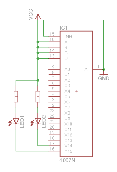

ich habe ein Problem mit folgender einfachen Schaltung.
Bei dem Demux (Typ DC4067) sind alle Steuerleitungen A,B,C,D auf HIGH
gelegt. Entsprechend sollte doch das Eingangssignal (LOW) auf den
Ausgang 16 und NUR! auf diesen geschaltet sein und die grüne LED
leuchten. Tut sie ja auch, aber warum leuchtet die rote LED ebenfalls?
Sollten die nicht ausgewählten Ausgänge nicht eigentlich "in der Luft
hängen"?
Ich habe schon einen neuen IC gekauft. Dieser verhält sich identisch,
sodass ich einen defekten IC aus Fehlerursache ausschließen würde. Wenn
ich die Schaltung so ändere, dass HIGH am Demux-Eingang anliegt,
funktioniert außerdem alles.
Sieht jemand einen Fehler in der Schaltung?
Vielen Dank
Johannes
PS: Ich weiß, dass an die LEDs eigentlich Widerstände gehören, wollte
die Schaltung allerdings so einfach wie möglich halten.

Ein Foto der Schaltung sollte (aus Versehen sogar doppelt) angehängt
sein.

von holger (Gast)
Vieleicht berühren sich die Drähte der LEDs im
Steckbrett. Oder da liegt ein abgebrochener Draht drin
und schafft eine Verbindung.
von Johannes (Gast)
@wilhelms
Ich habe jetzt einen Schaltplan angehängt. ich dachte ein Foto wäre
weniger fehleranfällig, falls ich beim Zusammenstecken einen Fehler
gemacht habe.
@holger
Ich habe die Schaltung mehrfach aufgebaut - immer mit dem gleichen
Ergebnis. ich habe aber noch einmal alle Drähte überprüft und es berührt
sich nichts.
von Harald W. (wilhelms)
> gemacht habe.
Wie gross sind denn die Widerstände und die Betriebsspannung?
Der Durchgangswiderstand des Multiplexers ist spannungsabhängig.
Entsteht an diesem eine zu hohe Verlustleistung, brennt der
Multiplexer durch.
von Johannes (Gast)
Die Schaltung wind mit 5V via USB betrieben. Die Widerstände haben 220
Ohm.
> Ohm.
Da könnte der Strom schon zu hoch sein. Schau mal ins Datenblatt.
Um Fehler am Steckbrett auszuschliessen, könntest Du das IC
2...3 Reihen höher einstecken und dann die Brücken neu setzen.
