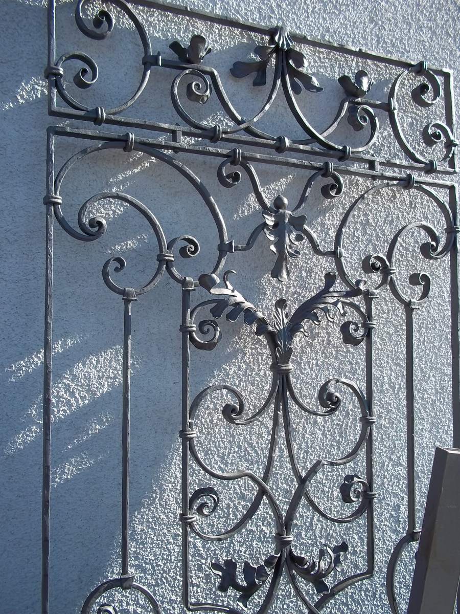

von Bernd F. (metallfunk)
Wenn du aber vorhast, deine eigenen Gitter zu schmieden,
( Das Gitter habe ich im Alter von 17 Jahren als Lehrling
gebaut ) brauchst du etwas mehr Ausrüstung.
Schmiedefeuer, Amboss, div. Hämmer, Zuschläger = der mit dem
Vorschlaghammer, Kehlhämmer usw.
Und ein wenig Übung.
Grüße Bernd
von Jochen (Gast)
Hallo Bernd!
Schönes Teil, gefällt mir. Nur rein aus Interesse: Was würde eine
solches Schmuckstück heute wohl kosten? Wieviel Stunden Arbeit müsstest
du investieren, um so ein Gitter - nicht zu Lehrzwecken rein per Hand -
sondern mit allen sinnvoll einsetzbaren Maschinen herzustellen?
Jochen schrieb:
> Hallo Bernd!
Das ist gar nicht so leicht zu beantworten.
Bei dem Teil sind alle Einzelteile selbst gemacht. Jedes Blatt wurde
aus 3 mm Stahlblech ausgemeißelt und danach geschmiedet.
So 120 Arbeitsstunden stecken da sicher drin.
( Entspricht heute ca. 6000,-€ )
Sinnvoll einsetzbare Maschinen haben wir natürlich auch vor mehr
als 40 Jahren genutzt.
( Säge, Schere, Luftschmiedehammer ), da ist nichts Neues
dazugekommen.
Den 3 D- Drucker, der so ein Gitter über Nacht aus Staub zu-
sammensintert, gibt es noch nicht.
Grüße Bernd
