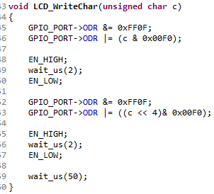

ich betreibe erfolgreich ein LCD "DISPLAYTECH 162" an verschiedenen
Controllern im 4-Bit-Mode.
Die verwendeten Steuer- und Datenleitungen waren immer
RS = pin 2
EN = pin 3
D4 = pin 4
D5 = pin 5
D6 = pin 6
D7 = pin 7
Es war also einfach durch "geschickte Positionierung" der Datenleitungen
vom LCD mit einem Port vom Controller die Daten zu senden.
Siehe Code-Ausschnitt.
Jetzt habe ich ein Projekt wo ich die Pins 4, 5, 6, und 7 eines Ports
nicht zur Verfügung habe. Ich muss also andere, nicht "zusammenhängende"
Pins eines Ports nehmen (z.B. die Pins 1, 2, 12, 13)
Wie kann ich nun die Daten so an die Pins "verteilen" das alles klappt?
Ich finde keine Lösung.
Ps. Ich schreibe in C, kenne aber von BASCOM die Möglichkeit
mit Config LCD die Pinnummern frei zu vergeben.
Kennt jemand den C-Code dazu?
Ich hoffe ihr versteht mein Problem ;-)
Vielen Dank für eure Tipps!
Ich würde mit eine Funktion lcdSendNibble machen und diese dann
verwenden um die Daten zu senden:
void lcdSendNibble(uint8_t nibble, uint8_t register_select)
  RS_PIN = !!register_select;
  D7_PIN = !!(nibble & 1 << 3);
  D6_PIN = !!(nibble & 1 << 2);
  D5_PIN = !!(nibble & 1 << 1);
  D4_PIN = !!(nibble & 1 << 0);
  EN_HIGH();
  wait_us(2);
  EN_LOW;

Du kannst jedes Bit händisch maskieren:
lcd_writechar ( uint8_t c )
  Deine 4 Portpins "low" setzen
  // oberes Nibble
  if ( c & 0x10 ) PortPin1 "high";
  if ( c & 0x20 ) PortPin2 "high";
  if ( c & 0x40 ) PortPin3 "high";
  if ( c & 0x80 ) PortPin4 "high";
  Enable wackeln();
  // unteres Nibble
  if ( c & 0x01 ) PortPin1 "high";
  if ( c & 0x02 ) PortPin2 "high";
  if ( c & 0x04 ) PortPin3 "high";
  if ( c & 0x08 ) PortPin4 "high";
  Enable wackeln();
Ist natürlich Pseudocode
Das sieht ganz gut aus.. Ich teste das mal. Mist das ich auf solche
Lösungen nicht selber komme :-(
Danke euch beiden!
