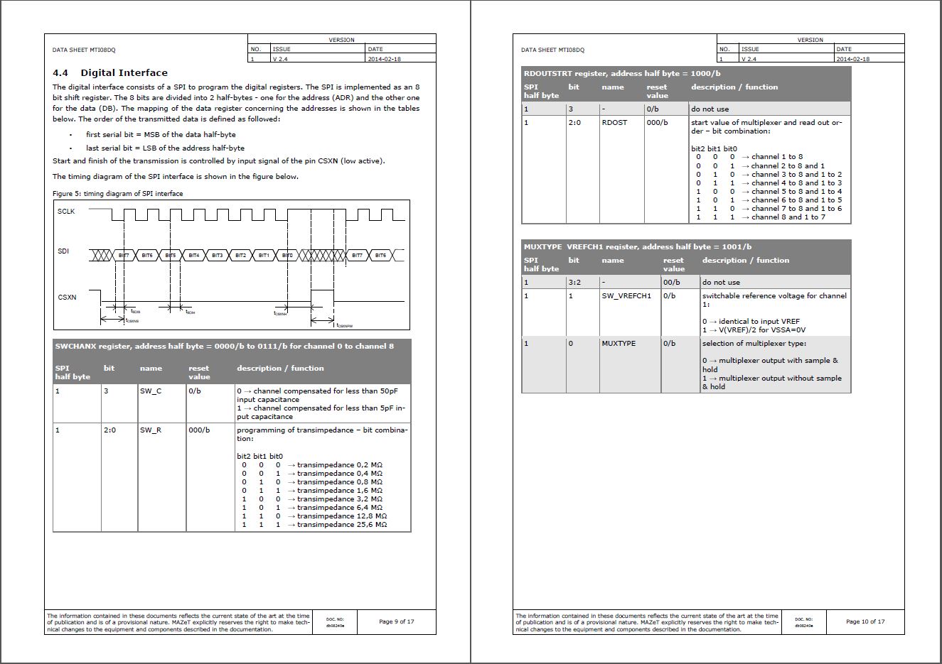

Hallo zusammen! Ich verzweifele gerade ein bisschen, weil ich totaler
Anfänger auf dem Gebiet Mikrocontroller & Co. bin und einfach nichts
kapiere...Ich möchte per SPI mit einem Transimpendenzwandler (siehe
Anhang (Interface)) vom SainsmartMega 2560r3 kommunizieren. Ich werde
aus dem Ding aber nicht so ganz schlau, lediglich glaube ich zu wissen,
dass ich "SPI_Mode3" benutzen muss. Mein Problem ist, dass ich iwie kein
fertiges, kommentiertes SPI-Programm finde um so ein Ding zu steuern und
ich von der Struktur von SPI zwar in der Theorie alles verstanden habe,
den Aufbau eines Programmes nicht kenne. Wäre cool, wenn ihr mir zeigen
könntet, wie ihr damit angefangen habt oder mir das Datenblatt erklären
könntet, damit ich es, als totaler Amateur, auch verstehen kann ;)
Lg #NoHatePls

Nicht verwechseln.
Die 1. Abbildung (Fig. 5) in deinem Bild oben, beschreibt SPI als
allgemeinen Kommunikationsweg.
Alles weitere, sind Befehle und Daten welche dein Baustein über SPI
austauscht. Diese sind für jeden Baustein verschieden und nicht etwa
irgendwie genormt.
Die Tabelle sagt dir, wie du mit deinem Baustein kommunizierst, also was
du ihm per SPI schicken musst und was er darauf antwortet.
Die Frage wäre jetzt, was du genau nicht verstehst. Oben steht ja auch
Text dazu. natürlich musst du erst mal SPI verstanden haben. Aber das
ist ja auch irgendwie ziemlich einfach und dank Arduino und dessen DOKU
kannst du SPI nutzen ohne es verstanden zu haben.
Also stelle doch mal eine Frage. Und sie sollte nicht "wo bekomme ich
fertigen Code her" heißen. Denn ein Programm exakt für deinen Baustein
gibt es halt nicht immer. Aber für SPI mit Arduino sollte Google einiges
ausspucken.

#NoHatePls schrieb:
> Ja...ich verstehe niht, was mir diese Tabellen sagen sollen? Was für
> Funktionen kann ich da raus lesen?
Jeder Register hat eine Adresse.
Ein Halfbyte wählt die Adresse aus.
Das 2. Halfbyte enthält die Daten.
Das steht oben so im Text erklärt!!!!!!
Die entsprechenden Bits in den Daten stellen was ein:
z.B. MUXTYPE Bit 0:
ist es 0 dann gilt die Einstellung: "Multiplexer Output with
Sample&Hold",
ist es 1 dann gilt: "... WITHOUT Sample&Hold".
Bit 1 stellt die Voltage Referenz ein.
usw.
klaro?
