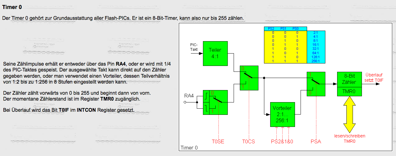

Mit Timer2 kann man nach einem beliebigen Wert einen Interrupt auslösen,
aber nicht bei TIMER0. Da gibt es kein Compare Wert

Dann hätte ich doch gerne mal den präzisen Aufgabentext und den Typ des
PICs gewusst.
Möglich ist es, aber dann hat entweder der Lehrer keine Ahnung oder der,
der dieses Bildchen gemacht hat oder irgendeiner lockt Euch in eine
kleine Falle.
von foo (Gast)
Du kannst aber TMR0 setzen, sodass er weniger lange bis zum Overflow
braucht. Und das machst du jedes Mal wenn der Interrupt ausgelöst wird.
Somit lässt du ihn nur von (65535-x) bis 65535 laufen.

von Peter D. (peda)
P.S.:
Hab grad das Bildchen gesehen, der Timer ist ja nur 8 Bit.
Ist aber kein Beinbruch, dann zerlegen wir einfach weiter:
5523960 / 256 + 0,5 = 21578
21578 = 84 * 256 + 74
D.h. wir nehmen noch ne Variable, die bis 84 zählt und nur dann wird der
Timer auf -74 geladen, die Variable auf 0 gesetzt und das 460,33ms Ding
gemacht.
