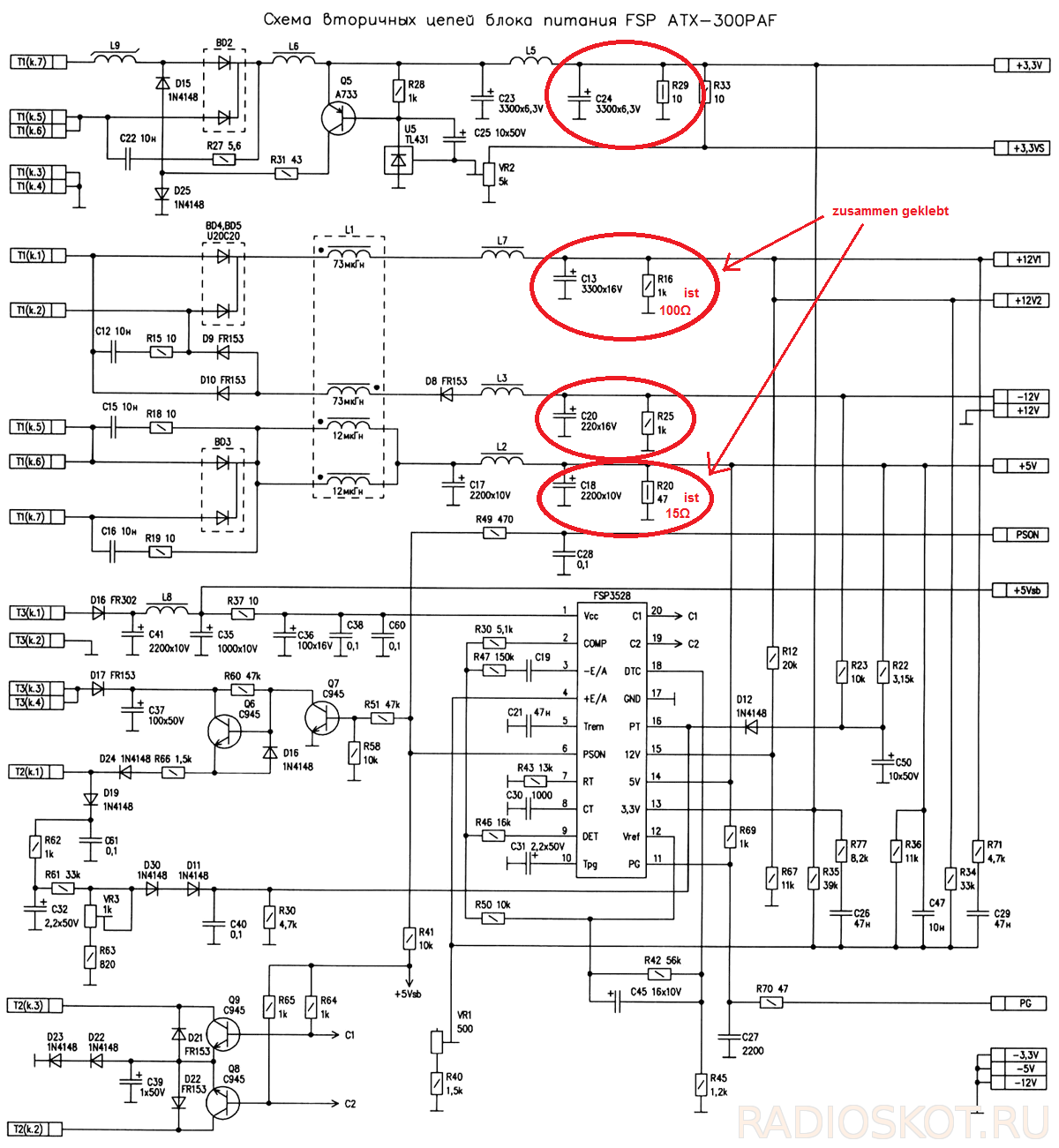

Ich wühle mal diesen alte Thread hervor, weil meine frage am besten
hierzu passt.
Und zwar hab ich vor paar tagen ein ATX Netzteil repariert , lediges
Problem kaputte Elkos, und paar Dioden etc. --> Läuft jedenfalls wieder.
Meine Frag ist: sind diese Lastwiederstände den wirklich notwendig oder
sind die Hauptsächlich nur noch zum zerkochen des Elektrolyts in den
Elkos gedacht, weil die Steuer IC ja doch jede Spannung abgleicht??
Zumal diese "Pärchen" sogar miteinander verklebt waren und die verbauten
Widerstände noch kleinere Werte hatten als die die im Schaltplan
angegeben waren und somit ja noch mehr wärme abstrahlen. und naja es
waren auch exakt nur diese Elkos kaputt die zusammengeklebt waren.
Ich habe die besagten Widerstände (R16, R20) der 5V und 12V Schiene mal
testweise ausgelötet und eingeschaltet und konnte augenscheinlich kein
unterschied feststellen, außer deutlich weniger Wärmeentwicklung.
Hab sie dann aber trotzendem sicherheitshalber wieder eingebaut (das
Netzteil läuft in einem Büro PC und muss dauerhaft laufen) aber der
Gedanke wurmt mich trotzdem die ganze Zeit: Leistungsverluste ,
Wirkungsgrad , oder doch Geplante Obsoleszenz? Das sind ja immerhin
4,33Watt die permanent einfach so in Wärme umgewandelt werden.
