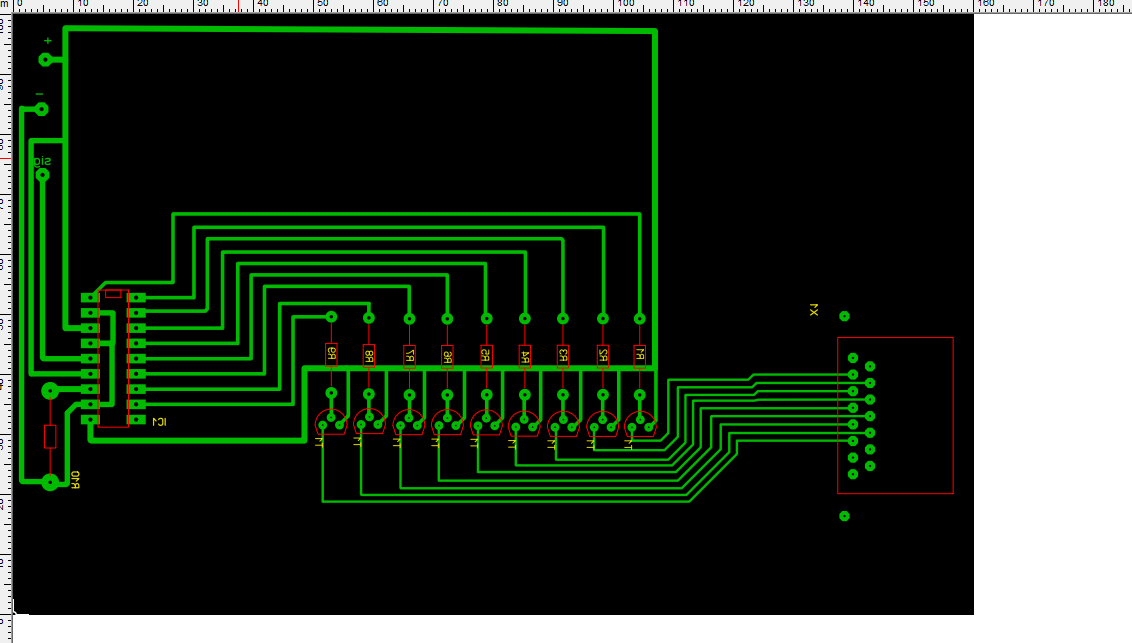

Hallo miteinander,
ich habe eine Schaltung mit dem LM3914 aufgebaut und habe nun folgendes
Problem:
Da ich 2 LEDs pro Ausgang haben will, habe ich hinter jeden Ausgang
einen pnp Transistor geschalten (C556) um den IC nicht zu überlasten.
Wenn die Anzeige nun voll Ausgesteuert ist, geht die 4. LED aus. Selbst
am IC direkt am Ausgang ist dann keine Spannung mehr vorhanden. Woran
kann das liegen? ich bin ratlos. Könnte es daran liegen, dass an den
Ausgängen eine zu kleine Last ist??
Vielen dank schonmal
Gut. Bitte zeigen.
> Woran kann das liegen?
Am Aufbau. Mach ein (paar) Fotos(s) davon.
> Könnte es daran liegen, dass an den Ausgängen eine zu kleine Last ist??
Eher nicht. Warum sollte das ein Problem darstellen?
von Nico (nico123)
Der LM3914 hat Stromausgänge, Du kannst den Strom mit einem Widerstand
einstellen...deswegen brauchen die angeschlossenen LEDs auch keinen
Vorwiderstand! Eventuell ist das ein Problem wenn Du dort eine
Emitterstufe anschließt.
Warum schaltest Du die 2. LED nicht einfach in Serie?
Aber wie Lothar schon sagt, ohne Schaltplan raten wir nur wieder rum.
von Niklas (Gast)
hier der plan...
Wäre es nicht sinnvoller optokoppler an die ausgänge zu schalten?
von Nico (nico123)
Das ist ein Layout! Hast Du keinen Schaltplan?
von Udo S. (urschmitt)
Genau so.
Siehe im (hier im Forum automatisch verlinkten) Datenblatt Kapitel
"Current Programming"
Niklas schrieb:
> hier der plan...
Ich sehe keine LEDs...
> Problem: Da ich 2 LEDs pro Ausgang haben will
Welche Versorgungsspannung? Welche LEDs?
von MaWin (Gast)
Du hast den LM3914 nicht verstanden.
Er hat Konstantstromausgäge.
Du kannst direkt 2 LEDs in Reihe dranschalten, wenn die Betriebsspannug
hoch genug ist, also bei roten LEDs zumindest 5V, bei grünen 6V und bei
blauen 9V beträgt.
R10 sagt, wie viel Strom durch die LEDs fliessen wird, du brauchst also
keine Vorwiderstände an den LEDs (der LM3914 ist Vorwiderstand).
