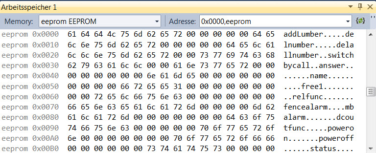

ich arbeite mit Atmel Studio 6.2. In meinem Programm habe ich mit EEMEM
ein 2D-Array mit Kommandos im EEPROM definiert. Das funktionierte über 1
Jahr zuverlässig. Auf der Suche nach einem Bug ist mir gestern
aufgefallen, dass das Kommando addnumber (erstes im Array) nichtmehr
funktioniert. Der Kompiler setzt den String "addnumber" als "addLumber"
um.
Deklaration und übersetzte EEPROM Speicher sin im Anhang
"Gegenueberstellung.txt"
char eecommands[KommandoAnz][14] EEMEM = {"addnumber\0","delnumber\0","delallnumber\0","switchbycall\0",
                      "answer\0","name\0","free1\0","relfunc\0",
                      "fencealarm\0","mbalarm\0","dcoutfunc\0","poweron\0",
                      "poweroff\0","status\0","xstatus\0","sensitivity\0",
                      "alarmreset\0","fencecal\0","reset\0","credit\0",
                      "free2\0","autoreset\0","autostart\0","fall\0",
                      "case\0"};
eeprom 0x0010  6c 6e 75 6d 62 65 72 00 00 00 00 00 64 65 6c 61
lnumber.....dela
eeprom 0x0020  6c 6c 6e 75 6d 62 65 72 00 00 73 77 69 74 63 68
llnumber..switch
eeprom 0x0030  62 79 63 61 6c 6c 00 00 61 6e 73 77 65 72 00 00
bycall..answer..
usw.
Kann mir jemans sagen, wo ich hier einen Fehler gemacht habe?
Danke und Gruß
Sebastian
wenn es vorher ging, wird es wohl kein Fehler von dir sein.
zwischen l und n liegt nur 1bit. Eventuell ist ja die Zelle defekt. Ist
es denn in der eep Datei vor dem Transfer auf den µC noch richtig?
\0 kannst du dir sparen, das kann der Compiler selber.
Danke an euch beide.
Ja es war der Prozessor. Hab ich mir nicht vorstellen können, dass ein
Prozessor so schnell den Geist aufgibt. Und das auf so eine gemeine Art.
Den Inhalt vom EEPROM konnte ich nicht auslesen und vergleichen. Also
hab ich Flash und EEPROM überschrieben und bin auf diesen Fehler
gestoßen.
Lange Rede kurzer Sinn. Jetzt gehts.
Nochmals Danke und Gruß
Sebastian
