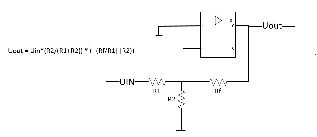

Hallo Zusammen,
ein Freund und ich sitzen gerade zusammen und streiten über angehangene
Ü-Fkt der Schaltung. Ich habe die gezeigte Funktion aufgestellt. Er ist
der Meinung, dass R2 gar nicht mehr im Faktor mitbetrachtet werden
muss... Ich glaube eher, dass Rf noch irgendwie in den ersten Therm
muss. Kann mir jemand auf die Sprünge helfen?
Danke euch!

Art E. schrieb:
> Auf den ersten Blick würde ich sagen, dass man R2 weg lassen kann,
> da
> durch ihn kein Strom fliesst.
Dem schließe ich mich an. Der ideale Opamp regelt seine Eingänge auf
Ud~OV wodurch der (-)Eingang virtuell auf Masse liegt und somit über R2
keine Spannung abfällt.

Hallo Zusammen,
Ich habs auch mal durchgerechnet. Passt so. Meine Formel ist ja
eigentlich richtig. Wenn man ausmultipliziert und kürzt, dann hat man
nur noch
Uout =? Uin * (Rf/R1)
Danke euch!
