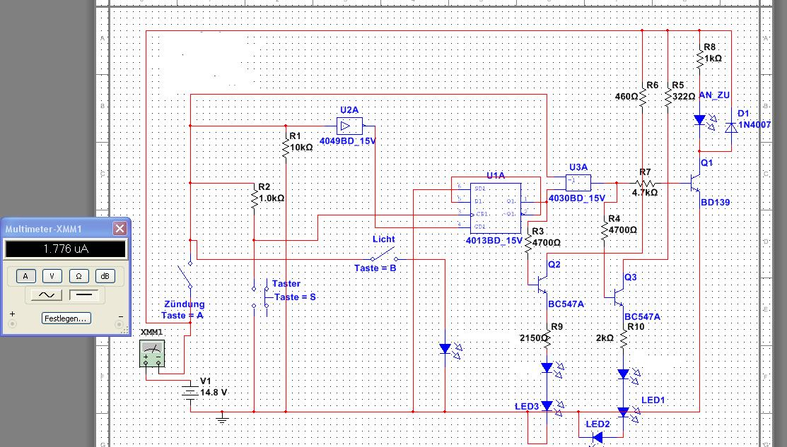

Hallo, ich brauche dringend mal eure Hilfe.
Ich wollte die Schaltung eigentlich dieses Wochenende ins Auto einbauen,
aber ich komm einfach nicht auf meinen Fehler.
In der Workbench funktioniert sie tadellos, in echt leider absolut
nicht.
Im Anhang mal ein Foto aus der Workbench.
Was die Schaltung soll:
Led am Ausgang ist nur als Beispiel für ein Relais oder sonst etwas,
welches ich auf Masse schalten muss. Die Anzeige-LEDs und deren
Vorwiderstände sind leider durch den Schalter und der gemeinsamen Masse
so vorgegeben.
Die Widerstände am Collector der Transistoren sind dafür gedacht dacht
genug Spannung an Basis Emiter vorhanden ist, damit die Last am Emitter
nicht zu Problemen wird.
Zur Funktion:
Zündung aus: Alle LED´s ohne Funktion
Zündung ein: Ausgangs-LED leuchtet, rechter LED-Zweig als Anzeige
ebenfalls.
Tasterdruck: Umschalten auf Ausgang aus/ein und den entsprechenden
LED-Zweig
Bei ausschalten der Zündung und erneuten einschalten soll der Ausgang
wieder aktiv sein.
Fehler in echt: Bei enschalten der Zündung leuchtet der linke Zweig
anstatt der rechte, Ausgang ebenso auf aus.
Bei Abschalten der Zündung habe ich auf dem Zündungszweig Spannung
anliegen.
Bei  Umschalten auf Relais ein, leuchtet der rechte Zweig schwach und
glimmt ab, der linke voll.
Ähhm. Das kannst du vergessen. Da sind noch so viel Klopse in der
Schaltung, das hast du bis dahin nicht fertig.
Oh. Relais. Deswegen D1. Aber warum zum Teufel zeichnest du das Relais
nicht in den Schaltplan?
> so vorgegeben.
Ja, gut. Kein Problem.
Das ist Blödsinn. 3 LED in Reihe mit 2K Vorwiderstand, da fließen
vielleicht 3mA. Das kann ein CMOS-Ausgang direkt treiben.
> Zur Funktion:
Dann stellt sich als erstes die Frage, warum du überhaupt etwas vor
der Zündung anschließt.
> ebenfalls.
> LED-Zweig
Also ein simpler Wechselschalter, der beim Einschalten der Zündung einen
bevorzugten Zustand einnehmen soll.
Dazu kann man im Prinzip ein D-Flipflop wie den 4013 nehmen mit einer
Rückkopplung von /Q nach D. Der braucht dann am Reset-Eingang ein
CR-Glied, das beim Einschalten der Betriebsspannung das Flipflop in den
Grundzustand bringt. Und der Umschaltimpuls geht ganz richtig an den
Takteingang.
ABER : ein Taster prellt. Das heißt er liefert nicht nur einen Impuls,
sondern ganz viele. Und das Flipflop ist schnell genug um mit jedem
dieser Impulse umzuschalten. In welcher Stellung es nachher stehen
bleibt, ist reine Glückssache. Fazit: der Taster muß entprellt werden.
Die Funktion von U2A ist nicht klar, anscheinend wolltest du damit das
Reset für dein Flipflop realisieren. Ist nur Blödsinn. U3A erst recht.
Der ist am Ende ein ganz simpler Inverter. Allerdings hat dein Flipflop
ja sowieso schon einen invertierenden Ausgang. Den könntest du also
direkt nehmen.
Was komplett fehlt in deinem Schaltplan ist die Stromversorgung der
ganzen CMOS-Schaltkreise. Die kannst du nämlich nicht direkt an das
12V-Bordnetz hängen. Also du kannst. Aber wahrschinlich brennen sie dann
beim ersten Anlassen des Motors durch. Siehe
http://www.dse-faq.elektronik-kompendium.de/dse-faq.htm#F.23
Fazit:
1. die Spannungsversorgung fehlt. Da muß eine vernünftige Siebung
vorgesehen werden mit Überspannungsschutz. Angeschlossen wird sie an das
Bordspannungsnetz nach der Zündung.
2. an den Reset-Eingang gehört eine RC-Kombination, die beim Einschalten
der Betriebsspannung einen H-Impuls erzeugt um das Flipflop in einen
definierten Zustand zu bringen.
3. der Taster zum Umschalten muß entprellt werden. Das geht in dieser
Schaltung recht einfach: da reicht es nämlich, in die Rückkopplung von
/Q zu D ein RC-Glied als Tiefpaß zu legen. Das Flipflop sieht dann zwar
immer noch viele Impulse, schaltet aber nur beim ersten um.
Hier lauert noch ein Schönheitsfehler: der 4013 schaltet mit der
steigenden Flanke. Bei einem idealen (nichtprellenden) Tatser also dann
wenn man den Taster losläßt. Wenn der Taster zwei freie Kontakte hat,
sollte man R2 und den Taster tauschen. Falls der Taster einseitig an
Masse liegt, geht das natürlich nicht. Dann könnte man überlegen das
Signal zu invertieren (z.B. mit einem Transistor).
4. die Anzeige-LED können direkt an die Flipflop-Ausgänge. Die Last wie
gehabt über einen Transistor.

Hi, erstmal danke bezüglich der Antwort.
Kurz paar Punkte: der Taster ist entprellt (mit dem Oszi gemessen),
allerdings im Taster selbst, deswegen nicht eingezeichnet.
Laut Datenblatt schaffen die CMOS lediglich 2,5 mA bei 12v und da bei
Zündung an, die batteriespannung noch keine 14.7 erreicht, dachte ich
überfahr ihn damit.
Aber ok, dann schmeiß ich das wieder raus.
Die spannungsversorgung, dachte ich reicht so aus, da so viel
boardelektronik daran hängt mit komdensatoren usw. und ich der Meinung
war das nicht jedes STG ne eigene Filterung vornimmt. Aber ok. Muss ich
schauen wie es in mein kleines Gehäuse passt, aber das sollte auch nicht
das Problem sein.
Die einzelnes CMOS haben aber natürlich 100nf parallel
Das "Relais/Ventil/sonst was" ist vom Vorbesitzer verbaut und hängt an
Dauerplus und wird eben nur Masse geschalten, ca 100mA.
Der Taster selbst hängt an der Masse von den LEDs in Kombination,
deshalb muss ich den leider so lassen.
Aber danke schon mal, dann muss ich das ganze wohl nochmal überarbeiten.
