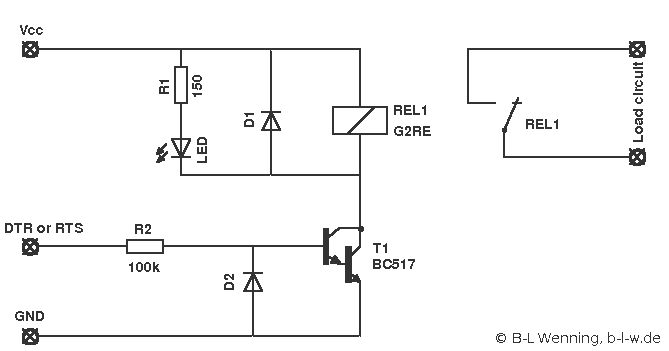

Die derzeit verwendete Schaltung besteht aus einem USB-to-RS232 Adapters
der über die DTR Leitung einen NPN-Transistor ansteuert welcher dann das
Relais schaltet und dieses Betätigt dann den externen Schalter des
USB-Switches.

Diese Lösung funktioniert im Grunde auch gut, unter Linux. Unter Windows
7 x64 wird beim Zuschalten des Adapters während der Erkennung des
Gerätes die DTR-Leitung getriggert wodurch das Relais erstmals schaltet
und alles wieder zum ersten System zurückschaltet. Unter Linux passiert
das wie gesagt nicht.
Nun die Frage lässt sich dieses Verhalten im Windows erklären /
abstellen?

Das System läuft bereits und das Phänomen tritt beim Erkennen des
Gerätes auf. Sowie ich den Adapter anstecke, wird die DTR kurz
geschalten und es fliesen 6,xx Volt.

Habe es mit einem PL2303 sowie mit einem FT232 versucht. Beide zeigen
das selbe Verhalten.

Habe es eben auf RTS versucht, mit dem selben Ergebnis.
Nachvollziehbar ist dies einfach, indem man folgendes tut:
- Messleitung an GND und RTS(9-pol SUB-D Pin7) od. DTR(9-pol SUB-D Pin4)
- USB-to-RS232 Adapter im Device-Manager deaktivieren
-> Beim erneuten Aktivieren des Adapters im Device-Manager (was einem
erstmaligem Einstecken entspricht) sieht man die Spannung am jeweilig
gewähltem Pin von -6Volt auf +6Volt und zurück springen

Das kurze Toggeln kann ich ja austricksen mit einem Resetcontroller oder
retrigerbaren Monoflop, erst wenn der Zustand statisch wird und bleibt
wird umgeschaltet.
Ich hoffe das geht so, es ist zu warm hier, Gehirn schmilzt schon.

Na gut, die Volt fließen nicht, sie liegen an. Aber halb so schlimm:
nimm ein RC-Glied, dann machen kurze Impulse nichts aus...

Stefan U. schrieb:
> Probier mal einen Kondensator (z.B. 10µF) parallel zu D2.
Ich würde aber auch noch einen 100kOhm Widerstand von B nach E schalten.
Zudem scheinen mir die 100k Basiswiderstand recht hochohmig. Ich hätte
da bestenfalls 10k angesetzt.
DAS hat mein Problem gelöst! DANKE!
