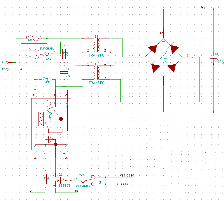

Mal aus Interesse:
Ich bin über den folgenden Beitrag gestolpert:
Beitrag "Re: Trafo durch Reichenschaltung von Kondensator sparsamer machen?"
In der Antwort ging es darum einen Trafo zwecks Energie sparen per
Opto-Triac auszuschalten wenn er nicht gebraucht wird. Meine Frage ist
nun:
Da der Opto-Triac mit Snubber betrieben wird ist der Trafo ja trotzdem
immer Stromdurchflossen.
Kann ich dann davon ausgehen, dass der Trafo unbelastet zumindest in die
Nähe seiner spezifizierten Spannung kommt? Bei nem 10nF, 100Ohm Snubber
fließen ja immerhin noch fast 1mA, also irgendwas im 0,2VA Bereich. Kann
das die Leerlaufverluste des Trafos auf Dauer "überwinden"?

Wenn der Transformator weniger als 1 Watt insgesamt umsetzen kann, dann
mag das zutreffen.
Ansonsten bezweifle ich, dass der geringe Strom durch den Snubber für
ein nennenswertes Ergebnis sorgt.

Bin endlich zum Aufbauen und nachmessen gekommen:
Die Schaltung ist wie im anhang dargestellt.
Trafos sind 9V 2,3VA von Block.
Habe verschiedene Kondensatoren (alle WIMA X2er) für den Snubber (C1)
gestetet. Die Ergebnisse sind:
Kapazität C1:  Leerlaufspannung an C6:    Leistungsaufnahme Primär:
47nF           23V                        1,2W
10nF           2,5V                       0,0W
15nF           3,8V                       0,0W
25nF           13V                        0,3W
Gemessen wurde mit einem Uni-Trend Multimeter an C6 und mit einem
Energiekostenmessgerät von Brennenstuhl. Dabei war der PowerFactor
angeblich 100%.
Ich hoffe, das hilft noch irgendwann jemandem weiter :-)
