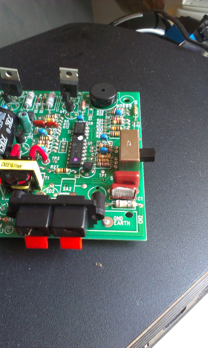

Hallo Community,
ich als Anfänger hab mal eine Frage zu einer Platine: Der Kodensator
unten rechts (C1?) ist kaputt oder? Er müsste doch aussehen wie der
dahinter oder?
Die Platine denke ich Überspannung bekommen und die Sicherung auf der
Platine ist u.a. durchgebrannt. Außerdem ist ein von zwei Kabeln (das
glaube ich direkt vor/hinter dem Kondensator geschaltet ist, das man
unten auf dem Bild reinsteckt) rausgeflogen. Ehrlich wundert es mich,
dass die Platine noch so "heile" aussieht und fast nichts geschmolzen
oder verkohlt ist. ^^

Kann man denn noch mehr sagen, ob andere Teile kaputt aussehen?
Wahrscheinlich schwierig. Das ist nämlich nach Blitzeinschlag ein
Weidezaungerät. Das Netzteil davon ist kaputt und die Sicherung
durchgebrannt. Dann kam doch die Überspannung sehr wahrscheinlich aus
demStromnetz und nicht vom Weidezaun oder? Oder kann es sein, dass der
Blitz in den Zauneingeschlagen ist, und einkleiner Teil des Stroms in
das Gerät geflossen ist und da was kaputt gemacht hat? Eigentlich nicht
möglich, oder? Ich meine nur, weil ein Kabel von dem Stecker
rausgeflogen war und 20m Weiter aus der Isolatorenhalterung rausgeflogen
ist?

Ganz oben links zB  der helle Widerstand, da ist was von abgeplatzt, da
weiß ich auch nicht ob das normal ist. Ich denke mal man kann die
Platine wegschmeißen oder höchstens einzelne Teile receyceln.

Der Blitz brauch noch nicht mal genau in den Zaun einschlagen (auch wenn
er für den Blitz vielleicht sogar verlockend ist).
Ich stelle mir gerade vor, was da EMV mäßig abgeht, wenn der Blitz in
die Wiese einschlägt, und was dann so in der Antenne abgeht, die da rund
um die Wiese aufgespannt ist. Mit Antenne meine ich den schön um die
Wiese gewickelten Weiderzaun.
...eueueu!

Ja da kommt schon was zusammen. ^^ Ich weiß ja auch nicht, von welcher
Seite der Strom gekommen ist. Egentlich glaub ich von der Hausseite. Von
den 3 Sicherungen des Hauptschalters im Haus ist einer durchgebrannt.
Das einzige Gerät, das kaputt gegangen ist, ist der Weidezaun. Von dem
ist auch die Sicherung durchgebrannt und das Netzteil kaputt. Da war
aufjedenfall nicht wenig Strom in der Leitung. ^^
