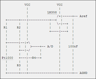

von Treter_Peter (Gast)
Hier zum Verständnis mal die Messschaltung von einen der PT1000.
Ich "Betreibe" die PT1000 mit ca. 5V, um einen möglichst großen
Spannungsfall zu erreichen. Würde ich mit nur 1,1V arbeiten wäre der
Spannungsfall entsprechend kleiner und die EMV-Einflüsse würden sich
stärker auf das Messergebnis auswirken.
Diese Schaltung ist bereits auch so im Einsatz und möchte ich auch nicht
unbedingt verändern.

von MaWin (Gast)
Wenn du an einem Pt1000 5V anlegst (was die Schaltung nicht tut), dann
hast du ganz andere Probleme als EMV, nämlich grob abweichende
Messergebnisse durch Selbsterwärmung.
Die Schaltung betreibt den Pt1000 allerdings mit Nennwert, also 300uA
für 300mV Spannungsabfall bei 0 GradC, wenn man sie richtig auslegt. Das
passt problemlos zu den 1.1V Referenzspannung aus ARef, mit dem OpAmp
gepuffert.
Im übrigen wäre es egal: Du kannst die Messung der 0-10V basierend auf
der 1.1V VRef machen, und die Messung der Pt1000 mit 5V als VRef.

> installiert sind, und nur bei Bedarf das Messgerät angestöpselt wird..
ja so in etwa. Es dient zur Langzeitüberwachung von Wärmepumpem für den
Hausgebrauch. Es ist Mobil und wird nur bei bedarf angestöpselt. Vor
jeder Messung wird ein Offset-abgleich gemacht. Der "reele" Messwert
spielt keine so große Rolle. Das Verhältnis der 3 Temperaturwert mit dem
Druck lässt Rückschlüsse auf korrekte Funktion und Effizients der Anlage
zu.
Da sich diese Anlagen immer erst "Einlaufen" müssen, sind bei Änderungen
die Auswirkungen nicht sofort Sichtbar.
So kann man sein Laptop mit dem Gerät über Nacht hinstellen. Und sich am
nächsten Tag anschauen, ob sie richtig gelaufen ist.
Danke für die Hilfe. Ich werde den OPV weglassen und die Schaltung nur
als Spannungsteiler, mit nem zusätzlichen Poti als Vor-Trimmer,
aufbauen.
Den Offsetabgleich mach ich dann über die Diagnosesoftware.
