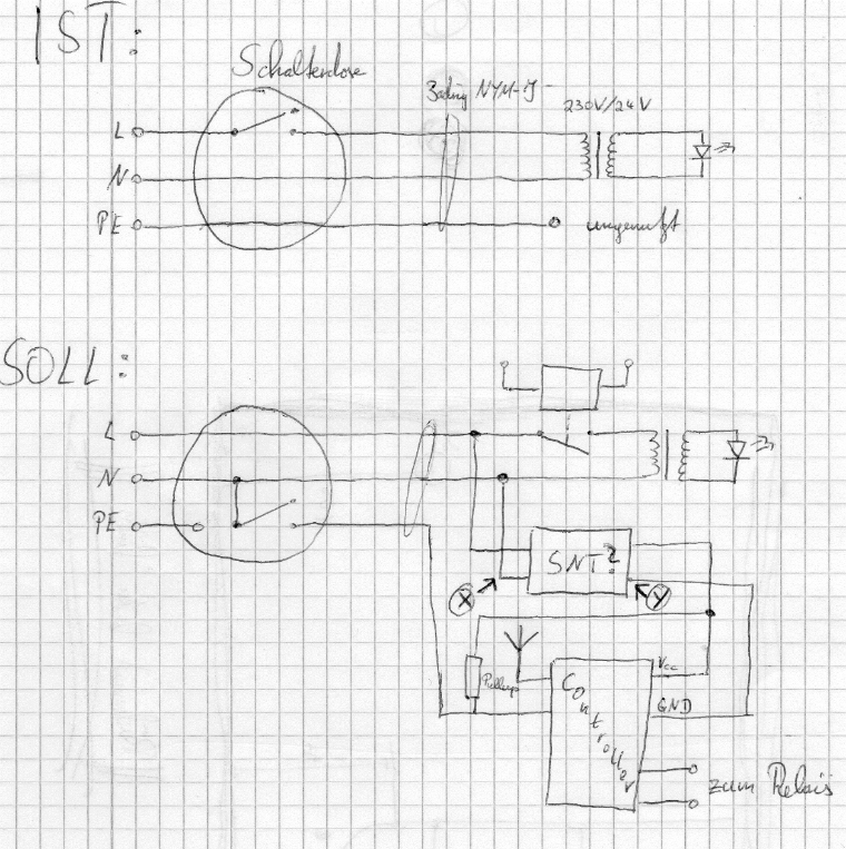

2. Die LED-Lampe hängt schon an der Wand. Am zugehörigen Schalter kommt
ein dreiadriges Kabel an und führt weiter zur LED-Lampe, L ist
geschaltet (natürlich). Die anderen beiden sind in der Schalterdose
(eine tiefe Hohlwanddose) jeweils mit WAGO-Klemmen überbrückt.
3. Nein, sind zwei paar Schuhe
4. Noch nicht. Das will ich ja einbauen. Das Gehäuse ist ca. 30 x 30 x 3
cm groß und beinhaltet nur einen kleinen 24V DC Trafo. Also wäre da noch
Platz für die Elektronik. Vielleicht wird es mit dem Bild deutlicher.
Wichtig ist mir nur, dass der "Minus"-Ausgang des Netzteils auf dem
gleichen Potential liegen muss, wie der Neutralleiter. (Stellen X und Y
im Plan) Wenn nicht, ist die Frage, ob ich den Potentialausgleich
herstellen darf. Daher auch die Frage, welcher Typ Netzteil infrage
kommt. Als rückführender Leiter zum Lichtschalter kann zwar nur der
gelbgrüne zum Einsatz kommen, der allerdings bisher keine PE-Funktion
hat, da die LED-Lampe keine Erdung vorsieht.
Der 24V Trafo in der Lampe hat Schutzklasse II. Eventuell kann ich auch
von da die Versorgungsspannung für den Controller herbeziehen unter der
Bedingung, dass er A immer am Netz hängen darf und B sein Minus-Pol auf
dem Potential des Neutralleiters liegt und wenn nicht, ob ich den
Ausgleich herstellen darf.

Achja, Hinweis für alle Schlaumeier: Der "Schaltplan" ist natürlich
stark schemenhaft

1. Die LED Wandlampe wird rechts an das Relais angeschlossen?
2. Wird sie auch mit 230V Wechselspannung versorgt oder mit 12V ... oder
sind das die 24V vom Transformator? (da ist ja eine LED eingezeichnet
welche vielleicht die Wandlampe symbolisiert)
3. Was sollte mit der PE-Leitung noch mal genau erkannt oder geschaltet
werden?
von Steffen Grimm (Gast)
Der PE soll nicht geschaltet werden. Wüsste auch nicht, was das
bezwecken sollte. Bisher kommt der PE an der Lampe an, ist aber noch
komplett isoliert, da die Lampe keine Erdung vorsieht - nur L und N.
In Zukunft würde er dann einfach am Schalter enden (isoliert, da
ungenutzt) und das Stück grüngelbes Kabel (kein PE!) zwischen Schalter
und Lampe würde dann für einen anderen Zweck genutzt. Es wäre einfach
das Stück zwischen dem eingezeichneten Knotenpunkt und Anschluss 2 des
Schalters in diesem Bild:
http://rn-wissen.de/wiki/images/4/40/Pullup.gif
Die andere Seite des Schalters liegt dann auf N, da ich am Schalter
sonst nichts anderes habe. Dazu muss aber GND in der Elektronik auf
demselben Potential liegen wie der N, damit die Pull-up Schaltung
funktioniert.

Hier nochmal ein etwas deutlicherer Plan. Entschuldigt meine
Zeichenkünste.
Es soll schlichtweg so etwas wie ein Treppenlichtautomat ins
Lampengehäuse gebaut werden. Eine Schaltmöglichkeit ist der vorhandene
Schalter, die andere soll der Empfänger mit Fernbedienung sein. Damit
ich den µC-Eingang aber auf dessen GND ziehen kann, muss doch aber der N
mit GND ausgeglichen sein. Kann man das jetzt verstehen?

von Mike J. (linuxmint_user)
@ Steffen Grimm (Gast)
Es geht also nur um das erkennen des Schaltimpulses des
Wechselschalters/Stromstoßschalters.
Du kannst jetzt also GND mit Null verbinden, dann ist das aber nicht
mehr galvanisch getrennt, würde aber funktionieren.

das Stromstoßrelais missbraucht.
Dann gibt es einen Spannungsimpuls auf dem Kabel wenn der Taster im
Treppenhaus gedrückt wird.
(fallende Flanke da es scheinbar nach Masse gezogen wird)
Wie hoch ist die Spannung auf "PE" (zwischen null und "PE") wenn der
Taster im Treppenhaus nicht gedrückt wurde?
Da muss es ja irgendwo einen Transformator (wahrscheinlich
Wechselspannung) geben und eine PullUp-Widerstand der zum "PE" führt.
Ich würde "PE" über einen Kondensator (1µF Keramik oder Folie)
entkoppelt mit dem I/O-Pin verbinden.
Wenn die Spannung auf "PE" fällt, dann fällt auch die Spannung am
I/O-Pin.
Man braucht jetzt noch einen Widerstand am I/O-Pin damit da nicht zu
viel Strom fließt wenn die Spannung fällt und zur Sicherheit zwei Dioden
die den Pin vor Über- und Unterspannung schützen.

Nein, die grüngelbe Ader wurde in den genannten "normalen"
Wechselschaltungen als Schaltleitung missbraucht. Das hat mit dem
Stromstoßschalter (Treppenlichautomat) nichts zu tun. Dort hat der PE
auch seine vorgeschriebene Funktion. Der Ausgang an dieser Steuerung
führt normalerweise irgendwas <12V. Beim Schalten wird diese Leitung
gegen den Neutralleiter gezogen. Das löst den Schaltvorgang aus. Das
funktioniert beim Ein- und beim Ausschalten. Ich will jetzt genau das
nachbauen, nur dass mein Problem eben ist, dass das Massepotential der
Elektronik nicht der Neutralleiter ist. Wobei aber der Neutralleiter der
einzige ist, gegen den ich Schalten kann. Daher die verlangte Kopplung
von Neutralleiter und GND der Elektronik.
Bitte lasst den PE jetzt einfach mal außen vor. Die Lampe ist geerdet.
Punkt. (Ob's stimmt oder nicht, spielt keine Geige)
Steffen Grimm schrieb:
> Dann denkt euch eben, dass der dritte Leiter im Kabel lila ist.
zu deiner Zeichnung:
1. Ja, also wenn es denn Lila ist, dann funktioniert die ganze Sache.
2. Ja, du kannst auch ein Schaltnetzteil nehmen.
3. Ja, du kannst GND der Schaltung mit Null verbinden und es sollte
eigentlich nichts passieren wenn du GND berührst, aber ich würde mit
einem ausgedruckten und aufgebrachten Zettelchen darauf hinweisen dass
das so ist.
Wenn das Relais geschlossen ist und der blaue Draht am Anfang irgendwo
unterbrochen ist liegt an GND trotzdem Phase an.
Ich würde ein Triac (BTA16-600BW) + MOC3083 nutzen anstatt eines Relais.
(Ich hatte aber mal den Fall dass der Triac nicht durchschalten wollte
als er als Last nur einen kleinen 6W/230V [induktive Last] Motor gesehen
hat. Mit einer zusätzliche parallel geschalteten Glimmlampe hat der
Triac dann durchgeschaltet.)

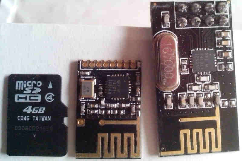

Hast du dir schon ein Funkmodul ausgesucht?
Wie weit soll die Reichweite deines Funkmoduls sein?
Wenn es nur diese und die nächste Etage sein soll, dann kann auch ein
einfaches nRF24L01+ Modul ausreichen.
Seitdem ich bei meinen Modulen Kondensatoren in der Versorgungsleitung
hinzugefügt habe komme ich damit ganz schön weit. g
Hier die Mini-Variante (2.2V bis 3.6V) die ich auch nutze:
10 Stück für 9,12 Euro (kostenloser Versand)
http://www.ebay.de/itm/141510496415

@Mike J.
An etwas ähnliches wie nRF24L01+ habe ich auch schon gedacht. Ich wollte
eigentlich den ESP8266 verwenden, um das ganze über das WLAN im Haus zu
lösen. Danke für den Tipp mit dem Triac.
> Ich wollte eigentlich den ESP8266 verwenden, um das ganze über das WLAN
> im Haus zu lösen.
Diese kleinen Module (Mikro-SD-Karten Größe) habe ich mir extra für
einen winzigen Handsender besorgt der nur so groß wie ein USB-Stick
werden soll.
