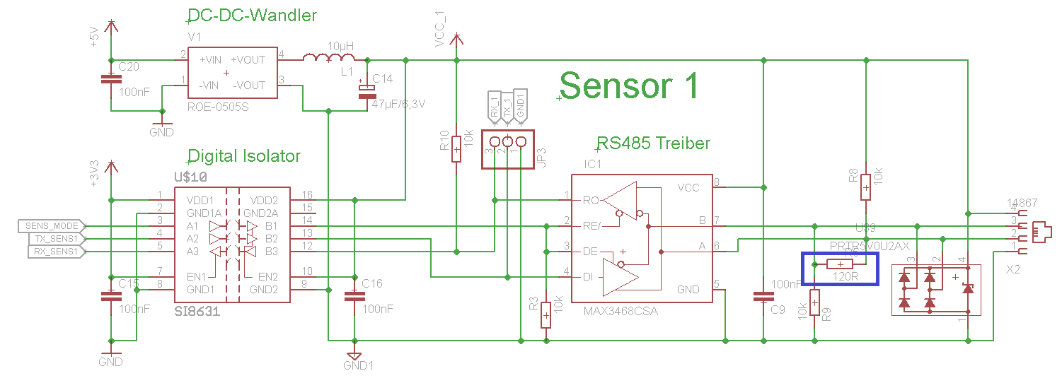

Meine Frage ist recht einfach: Wenn zwei RS485 Treiber an einer mit 120
Ohm terminierten Leitung hängen, und diese eine Potentialdifferenz von
mal angenommen 3 V zwischen A und B aufweist, zieht die Leitung dann
nicht einen beträchtlichen Strom? 25mA nur durch den Abschlusswiderstand
erscheint mir sehr viel, oder mache ich da einen Denkfehler?

Ich verwende als Treiber jeweils die MAX3468CSA, die Leitungen A und B
weisen im Ruhezustand eine Differenzspannung von sogar fast 4 V auf.
Mit dem Datenblatt scheint das auch konform zu gehen.

Ja. 120 Ohm pro Seite ergibt 60 Ohm insgesamt.

man müssten noch den Innenwiderstand vom Treiber berücksichtigen. Hast
du einfach mal den Strom gemessen?
von Tim (Gast)
Ja, die Module ziehen 43 mA, von daher kann das mit dem Strom schon
passen

von Tim (Gast)
Gtuen morgen,
also ich habe als Studienprojekt eine Platine entwickelt die per auf
zwei getrennten Kanälen mit zwei Sensoren per RS485 kommuniziert. Ich
habe dabei bemerkt dass die Platine, durch die RS485 Aufbauten fast
100mA zieht. Ich habe deswegen mal bei einem USB-To-RS485 Modul (MAX 485
als Treiber) dass ich auch rumliegen habe den Strom gemessen und das
zieht auch schon fast 45 mA.
Ich hab mich deswegen gewundert, dass ein Bus so viel Strom verbraucht.
von Tim (Gast)
Ich habe mal den Schaltplan der Sensoransteuerung hochgeladen, den
Terminierungswiderstand habe ich markiert.
von Tim (Gast)
Glaube das Problem hat sich schon gelöst. Es fließt natürlich nur dann
so viel Strom wenn der Treiber sendet. Im Empfangsfall ist das deutlich
weniger, weil er die Leitungen nicht treiben muss.
Ich hatte hier zu Testzwecken die Leitung permanent auf senden gestellt,
daher mein hoher Strom.
Danke für Eure Hilfe :)
