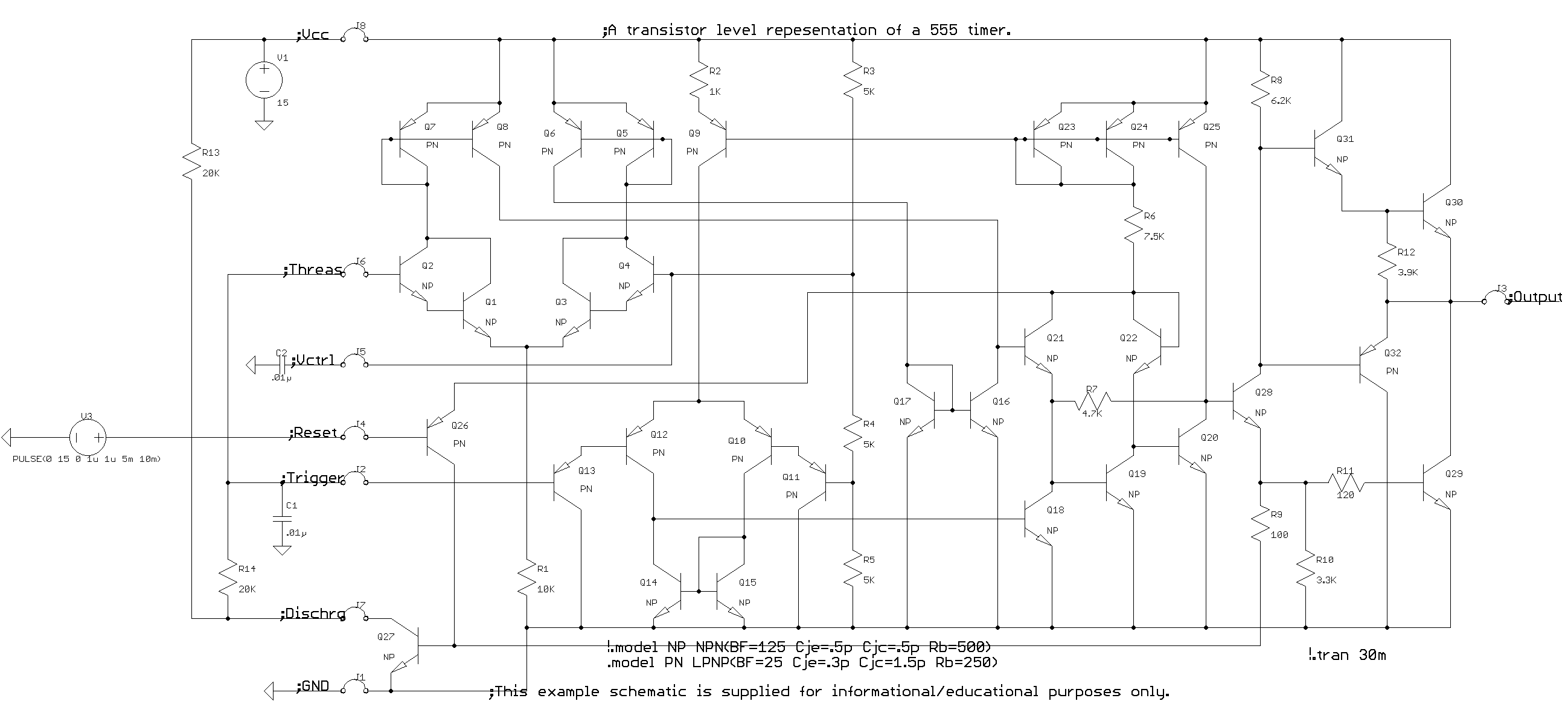

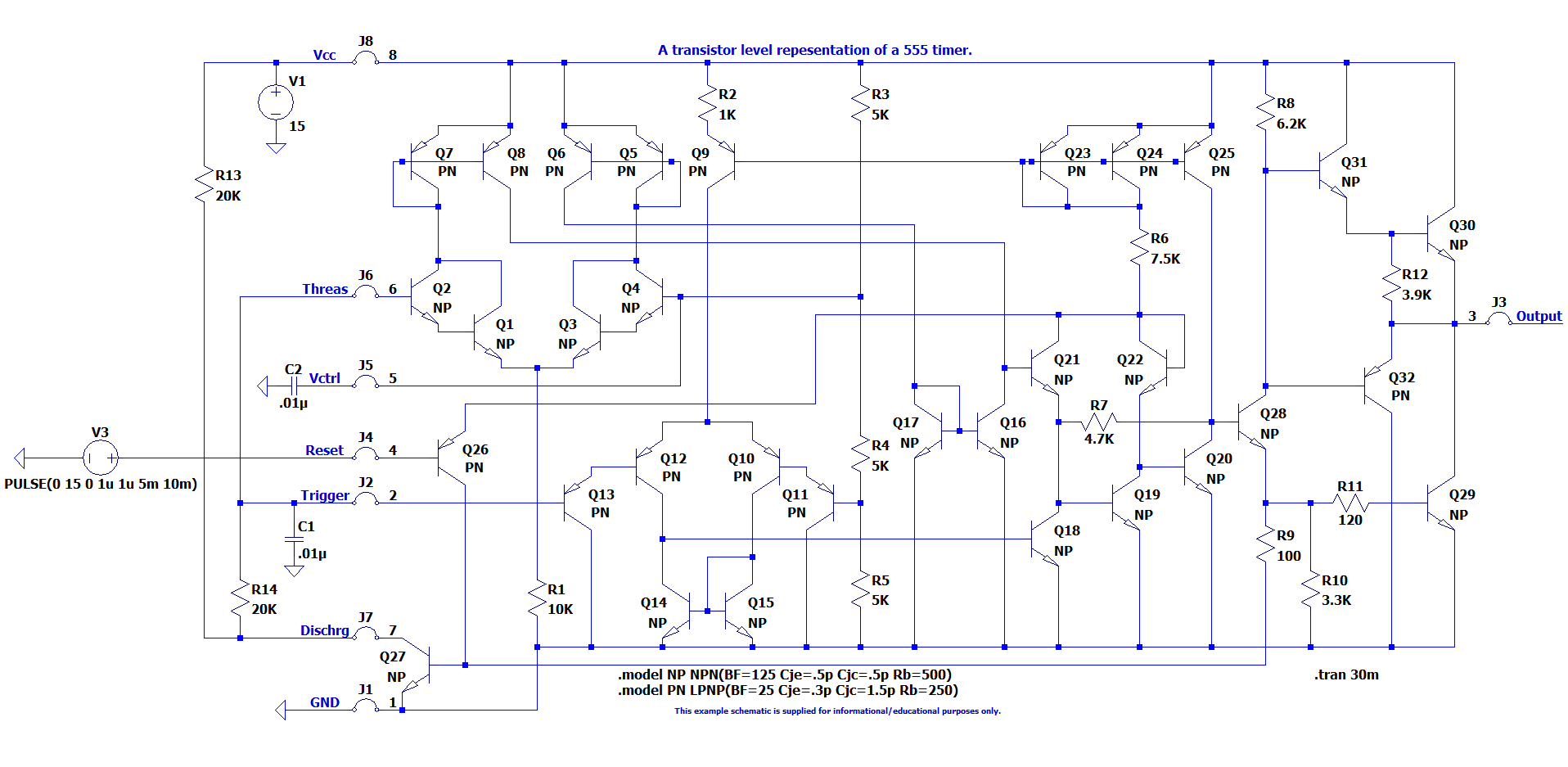

von Eberhard H. (sepic) Benutzerseite
Schaltpläne von LTspice kann man direkt per Eagle-ULP nach Eagle
importieren, muss allerdings das ULP-Script ltspice.ulp vorher auf das
aktuelle *.exe anpassen (je nach LTspice-Version, ursprünglich
scad3.exe, heutzutage LTspice.exe) und ggf. je nach LTspice-Installation
im ULP auch Such-Pfade ergänzen, also Änderungen/Ergänzungen in maximal
zwei Zeilen des ULP.
Allerdings kann es passieren, dass einige Bauteile beim Importieren
nicht gefunden werden, was man im Normalfall verschmerzen kann.
Im Anhang als Beispiel das transistorbasierende Schaltbild NE555.asc (im
LTspice-Verzeichnis Educational) importiert nach Eagle. Auch hier werden
einzelne Bauteile nicht gefunden, das Eagle-Schaltbild schaut dennoch
gut aus.
Einzig der Ursprung der Bauteile zum Verschieben etc. liegt meist etwas
abseits. Außerdem muss man bei Bedarf Netz-Namen neu vergeben, da sie im
Eagle-Schaltplan auskommentiert sind.
