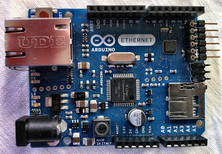

Schönen guten Morgen,
momentan arbeite ich mit dem Arduino Taijiuino auf Basis des Arduino
Due. Auf diesem läuft der lwIP Stack mit einem Webserver. Jetzt möchte
ich über einen Analogen Eingang Werte einlesen und diese dann als
Diagramm auf einer Webseite darstellen. Nur weiß ich nicht genau wie ich
das anstellen soll...
Vielleicht ist hier ja jemand der mir helfen kann?
MfG Kilian

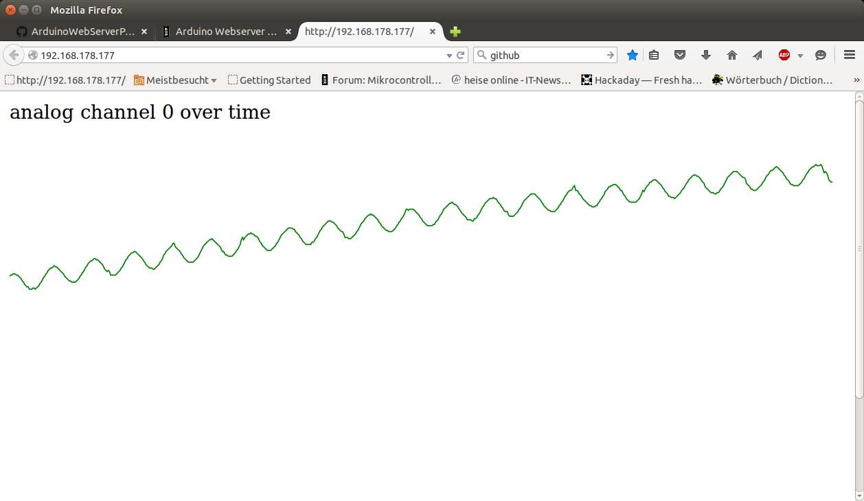

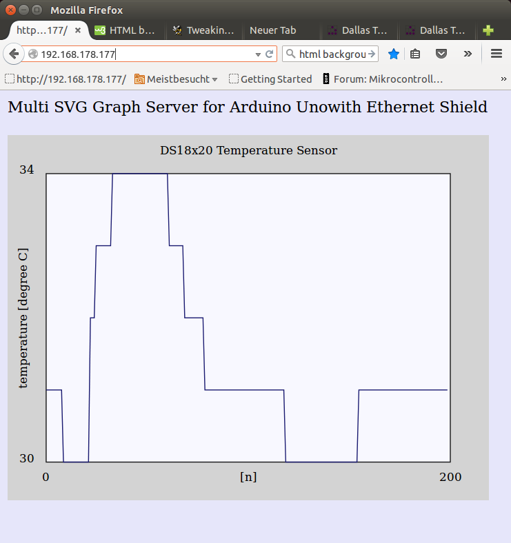

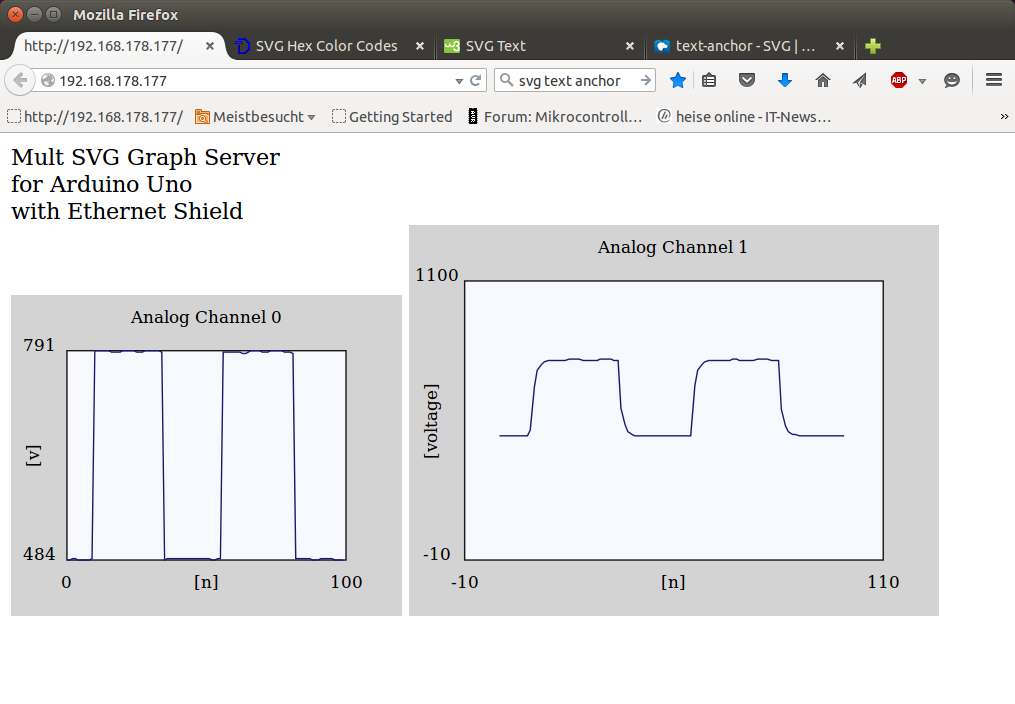

von Karl H. (kbuchegg)
Für Diagramme wäre ein SVG Bild noch eine Möglichkeit.
Das sollte auch ein kleiner Arduino noch stemmen können, so ein Diagramm
auf Anforderung zu generieren.

von Frank E. (Firma: Q3) (qualidat)
Ich würde Diagramme heutzutage immer per SVG und nicht als Pixelgrafik
erzeugen, beruht auf XML. Der Speicherbedarf ist nur ein Bruchteil einer
Pixelgrafik.
Das meiste (Diagrammfläche, Gitter, Beschriftung usw.) kann man bequem
aus dem ROM per F()-Funktion erstellen. Und davon hat sogar ein UNO 32K.
Die par Linien für einen Graphen "klatscht" man per Funktion live
während des Abrufens der Webseite hinein ...

von chris_ (Gast)
Wenn man ein wenig im Internet nach C code für SVG Grafiken sucht
scheint es einige Versuche zu geben:
http://stackoverflow.com/questions/29504954/creating-a-svg-bar-graph
http://www.ibm.com/developerworks/library/x-svggrph/
Wenn ich ein Ethernetshield hätte, würde ich glatt versuchen, das zu
integrieren.

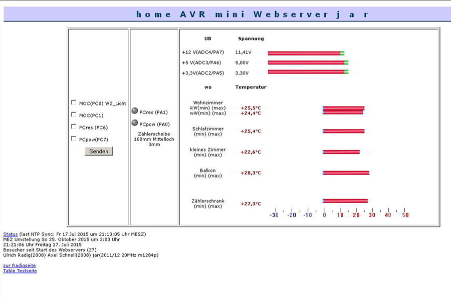

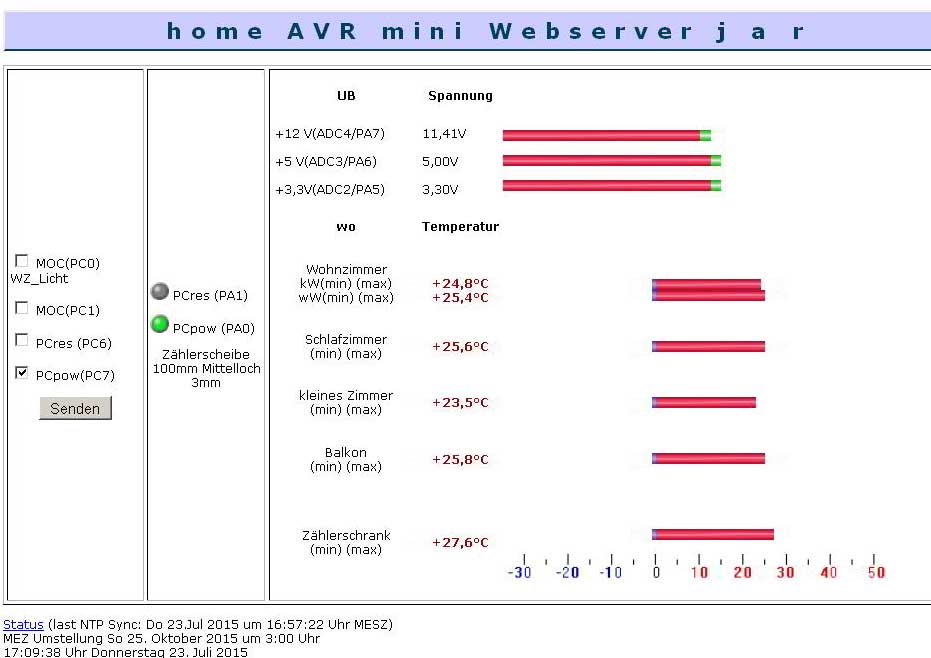

von Joachim B. (jar)
Karl H. schrieb:
> Hier sind
>> Männer gefragt, die auch nicht davor zurückschrecken, selbst mal
>> ein wenig C++ zu programmieren.
och c++ muss doch nicht sein
bei mir macht das ein Pollin NETIO mit m1284p mit 16 kB Ram könnte er
auch schon die Webseite im Ram bereitstellen.
Momentan läuft aber seit 2010 immer noch die U.Radig und Schnell SW bei
mir, erweitert um eigene "Grafik" on the fly die Balken für Voltage und
Temperatur

46
      "H1 {background-color: #CCCCFF; padding-top:5px; padding-bottom:5px;"
47
      "font-size:20px; color: #004060; font-weight:bold; letter-spacing:8px;"
48
      "border-top:2px solid #EEEEEE; border-left:2px solid #EEEEEE;"
49
      "border-bottom:2px solid #004060; border-right:2px solid #004060;}\r\n"
50
      "-->\r\n"
51
    "</style>\r\n"
52
  "</head>\r\n"
53
  "<body><div align=\"center\">\r\n"
54
#ifdef HOME_POWER_LED_ROT
55
    "<h1>home  AVR mini Webserver j a r</h1>\r\n"
56
#else
57
    "<h1>work  AVR mini Webserver j a r</h1>\r\n"
58
#endif
59
60
    "<p style=\"line-height:1.2em; font-size:1em\"></p>\r\n"
61
    "<form name=\"form1\" method=\"post\" action=\"index.htm\">\r\n"
62
63
64
//   "<p align=\"left\">&nbsp;    </p>\r\n"
65
      "<p align=\"left\"></p>\r\n"
66
67
68
// 3 SPALTEN mit Rahmen
69
    "<table  border=\"1\" cellpadding=\"2\" cellspacing=\"3\">\r\n"
70
      "<colgroup>\r\n"
71
          "<col width=\"150\">\r\n"
72
        "<col width=\"120\">\r\n"
73
        "<col width=\"640\">\r\n"
74
//        "<col width=\"700\">\r\n"
75
      "</colgroup>\r\n"
76
"<tr>\r\n"
77
        "<td>\r\n"
78
         //Port Schalten und Status %PORTC0 bedeutet PORTC PIN0      //jar
79
          "<p align=\"left\">\r\n"
80
           "<input type=\"checkbox\" name=\"OUT\" value=\"A\" %PORTC0>\r\n"
81
           "MOC(PC0) WZ_Licht\r\n"
82
        "</p>\r\n"
83
84
            //Port Schalten und Status %PORTC1 bedeutet PORTC PIN1
85
86
            "<input type=\"checkbox\" name=\"OUT\" value=\"B\" %PORTC1>\r\n"
87
            "  MOC(PC1)\r\n"
88
          "</p>\r\n"
89
90
        //Port Schalten und Status %PORTC6 bedeutet PORTC PIN6
91
92
            "<input type=\"checkbox\" name=\"OUT\" value=\"G\" %PORTC6>\r\n"
93
            //"Port C Pin 6\r\n"
94
            " PCres (PC6)\r\n"  //jar
95
          "</p>\r\n"  //jar
96
97
              //Port Schalten und Status %PORTC7 bedeutet PORTC PIN7
98
99
              "<input type=\"checkbox\" name=\"OUT\" value=\"H\" %PORTC7>\r\n"
100
              //"Port C Pin 7\r\n"
101
              " PCpow(PC7)\r\n"  //jar
102
            "</p>\r\n"  //jar
103
104
105
        "<p align=\"center\"><input type=\"submit\" name=\"SUB\" value=\"Senden\"></p>\r\n"
106
//        "<input type=\"submit\" name=\"SUB\" value=\"Senden\"> \r\n"
107
        "</td>\r\n"
108
109
110
        "<td>\r\n"
111
        "<p align=\"left\"><img src=\"%PINA1\" alt=\"\" width=\"17\" height=\"17\"> PCres (PA1)</p>\r\n"
112
        "<p align=\"left\"><img src=\"%PINA0\" alt=\"\" width=\"17\" height=\"17\"> PCpow (PA0)</p>\r\n"
113
        "<p align=\"center\"> Zählerscheibe 100mm Mittelloch 3mm</p>\r\n"
114
//        "<p align=\"center\">  %VA@70      </p>\r\n"
115
      "</td>\r\n"
116
117
      "<td>\r\n"
118
        //Balkendiagramm
119
        "<table width=\"638\" border=\"0\">\r\n"
120
          "<colgroup>\r\n"
121
             "<col width=\"139\">\r\n"
122
            "<col width=\"60\">\r\n"
123
            //"<col width=\"120\">\r\n"
124
            "<col width=\"439\">\r\n"
125
              "</colgroup>\r\n"
126
"<tr>\r\n"
127
128
//            "<tr>\r\n"
129
              "<th scope=\"col\"><p align=\"center\">UB</p></th>\r\n"
130
            "<th scope=\"col\"><p align=\"center\">Spannung</p></th>\r\n"
131
            "<th scope=\"col\"><p align=\"center\"></p></th>\r\n"
132
//            "</tr>\r\n"
133
134
            "<tr>\r\n"
135
            "<td>\r\n"
136
             " +12  V(ADC4/PA7)<br><br> \r\n"
137
            "  +5  V(ADC3/PA6)<br><br> \r\n"
138
             "  +3,3V(ADC2/PA5)</td> \r\n"
139
140
            "<td>\r\n"
141
            "%VA@07<br><br> \r\n"
142
            "%VA@06<br><br> \r\n"
143
            "%VA@05</td> \r\n"
144
145
            "<td><p align=\"left\">\r\n"
146
            "<img src=rt.gif alt=\"\" width=\"%VA@37\" height=\"10\"><img src=gr.gif alt=\"\" width=\"%VA@38\" height=\"10\"><img src=rt.gif alt=\"\" width=\"%VA@39\" height=\"10\"><br><br> \r\n"
147
            "<img src=rt.gif alt=\"\" width=\"%VA@47\" height=\"10\"><img src=gr.gif alt=\"\" width=\"%VA@48\" height=\"10\"><img src=rt.gif alt=\"\" width=\"%VA@49\" height=\"10\"><br><br> \r\n"
148
            "<img src=rt.gif alt=\"\" width=\"%VA@57\" height=\"10\"><img src=gr.gif alt=\"\" width=\"%VA@58\" height=\"10\"><img src=rt.gif alt=\"\" width=\"%VA@59\" height=\"10\"></td> \r\n"
149
          "</tr>\r\n"
150
          "<tr>\r\n"
151
              "<th scope=\"col\"><p align=\"center\">wo</p></th>\r\n"   // Temperatur
152
              "<th scope=\"col\"><p align=\"center\">Temperatur </p></th>\r\n"   // Wert
153
              "<th scope=\"col\"></th>\r\n"  // Balken
154
          "</tr>\r\n"
das sind die Variablen
%VA@59 die zur Laufzeit in Länge ersetzt werden

usw. wer den ganze Code will kann sichja melden muss nur dann die PW
rausnehmen und brauche etwas Zeit muss die ja "wiederfinden"
so leicht steigt man aber als Anfänger nicht durch, das hat bei mir auch
ne Weile gedauert und ist gewachsen.
zum Einlesen:
http://www.ulrichradig.de/home/index.php/software/avr-webserver-software

Mittlerweile bin ich auch Besitzer eines Ethernet-Shield geworden.
Allerdings finde ich nicht richtig heraus, um welche Version es sich
handelt. Hinten drauf steht
Board Model Ethernet R3
und es ist keine Aufsteckmodul für einen Arduino, sondern wohl
stand-alone. Man sieht einen Atmega in der rechten oberen Ecke auf dem
Board integriert. Es hat keinen USB-Stecker, sondern nur einen RJ45
Anschluss für das Netzwerk. Weiß jemand, über welche Schnittstelle man
das Ding programmiert oder wo es einen Schaltplan dafür gibt?
von Markus (Gast)
Nach einiger Suche und genauerem hinschauen bin ich jetzt doch fündig
geworden: Das Ding ist kein Shield, sondern ein Arduino Ethernet. Was
leider daraus folgt, dass man noch einen extra FDTI-Adapter braucht, um
es zu programmieren.
Mist ... ich habe keinen.

So, da ich die Sache ziemlich interessant finde, habe ich mir ein
Ethernet Shield besorgt und ein wenig programmiert.
Es hat doch eine wenig Zeit gekostet, eine SVG-Grafik damit zu erzeugen,
weil das Beispiel weiter oben mit Float-Werten gemacht war und ein
Arduino Uno etwas schwachbrüstig dafür ist.
Hier das sehr einfache Beipiel:
https://github.com/ChrisMicro/ArduinoWebServerPlot/blob/master/simpleAnalogChannelSVGplot/simpleAnalogChannelSVGplot.ino
Ich hab's ein wenig mit Try- and Error gemacht, da ich kein HTML oder
SVG Experte bin. Vielleicht habt ihr noch eine Anmerkung dazu, was zu
viel ist.
von chris_ (Gast)
Hier noch das etwas "einfache" Ergebnis

Ich habe noch ein wenig weiter gebastelt weil es so Spaß macht.
Jetzt kann man mehrere Graphen erzeugen.
Die Plots haben
- Titel
- Achsenbeschriftungen
- Autoscale einstellbar
Auf einem Arduino Uno reicht es für 2 Graphen, da als Datenarray 16bit
Ints verwendet werden.
Ein Arduino Due hätte natürlich wesentlich mehr Speicher.

DU bist der Programmierer, ich bin nur wenn überhaupt einäugig
aber das hier läuft auf einem NETIO mit atmega1284p
eben man daheim den PC eingeschaltet wie man am Licht sieht
der AVR bekommt den Befehl aus dem Webbrowser IE oder FF egal
der AVR schaltet einen Port der einen OptoTRIAC und dieser den
Zwischenstecker Stecker Schukodose, für 2,45 der Original Schalter wurde
per Knopflochchirurgie entfernt und der S202S02 sowie eine DC Buchse für
die IR Diode eingebaut.

Btw: Ich habe mal einen etwas "rudimentären" Temperaturlogger mit einem
DS18s20 gemacht:
https://github.com/ChrisMicro/ArduinoWebServerPlot/tree/master/DS18x20_TemperatureGraphServer
Limitations:
- nur ganzzahlige Temperaturen
- Sample rate noch nicht definiert
- fehlender Ringbuffer
  ( Graph wird immer wieder von vorne überschrieben )

Der Server ist fertig. Die Daten werden alle 15 Minuten gelogt, deshalb
muss ich jetzt lange warten, bis ich den Screenhot posten kann.
