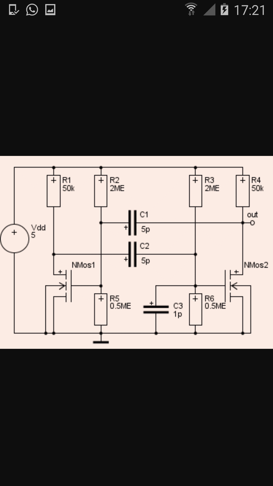

Hallo Einen Multivibrator aus MOSFET's auf zu bauen gelingt dann, wenn über den Gates ein Spannungsteiler liegt. Ich habe so eine Schaltung aufgebaut. Wie berechnet man die Schaltfrequenz eines MW aus MOSFET's ?

Hallo Ja xD ...ok...MW... Die Kippschaltung ist immer noch aufgebaut. Der Tipp, die Schaltung mit verschiedenen Bauteilen wiederholt auf zu bauen ist ok. Mir ist in diesem Zusammenhang aufgefallen, daß bei steigender Quellspannung, auch die Taktfrequenz steigt. Allerdings auch beim Unterschreiten einer bestimmbaren Spannung steigt die Schaltfrequenz. Da was berechnen zu können, um vorher zu wissen, welche Bauteile zum Einsatz geeignet sind, wäre schon toll. T = ln ( 2 ) R C ergibt keine Annäherung an tatsächliche Schaltzeiten der Kippschaltung mit MOSFET's. (den Schaltplan habe ich mit anderen Werten der Bauteile nachgebaut...ausversehen 2 mal angehängt...wie löscht man 1 x?)

Hallo, der bipolare Transistormultivibrator funktioniert deshalb, weil die Basis-Emitterstrecke auch eine Diodenfunktion hat: schaltet der andere Transistor durch, wird die Basisspannung negativ, der Kondensator wird dann über den Basiswiderstand entladen. Schaltet der Transistor durch und der andere ab, wird der Kondensator über den Collektorwiderstand des anderen Transistors und die Basis-Emitterstrecke geladen. Dann geht das Spiel mit vertauschten Rollen weiter. Bei den MOSFETs sind die Gates immer hochohmig, ich würde mal zwischen den Gateanschlüssen und Masse je eine Diode schalten, mit Anode an die Gates. Und nur einen Gatewiderstand zur Versorgungsspannung wie bei den bipolaren Transistoren. Das sollte dann gehen, probiert habe ich es aber nicht. Wie bei den bipolaren Transistoren müssen die Collector/Drainwiderstände deutlich kleiner als die Basis/Gatewiderstände sein, sonst schwingt die Schaltung nur widerwillig oder gar nicht an.
Simon K. schrieb: > Ich wollte ma probieren ob man einen Multivibrator auch mit FETs > aufbauen kann. Man kann, aber mit Bipos gehts einfacher. Zumindest so lange, wie die Betriebsspannung unter 6V bleibt.
