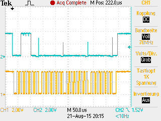

Ich hab die Interrupts in den I2C-Funktionen mal global ausgeschaltet.
Die Änderungen haben aber leider nichts gebracht.
Anbei auch ein Oszi-Screenshot einer Übertragung. Diese wurde durch
folgenden Code prodziert..:
void main()
  uint8_t daten[2] = {0, 0};
  i2c_initMaster(100);
  i2c_transmitMultiple(0x1E, daten, 2);
  i2c_transmitSingle(0x1E, 0xFF);
  while(1);
