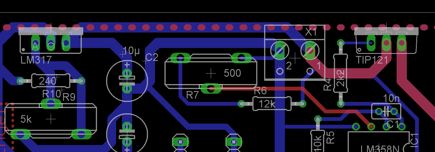

Ich habe die Im Anhang gezeigte Schaltung aufgebaut. Ohne Kühlkörper
lief sie wunderbar. Der TIP121 (rechts) und der LM317 (links) wurden nun
auf einen gemeinsamen Kühlkörper geschraubt.
Seit dem Anschrauben des KK liegen 12V auf dem 5V Kreis, und das hat
mich bereits eine MCU gekostet. Nehme ich die Schraube am Kühlkörper
heraus, sind es wieder 5V. Scheinbar schließt der Kühlkörper den LM317
kurz oder überbrückt seine Regelung.
Ist das normal? Und kann kann ich nun tun? MCU auslöten ist das erste.
Hoffentlich ist der Rest ok...

Ja,
Der mittlere Anschluss des TO220 Gehäuses ist mit der Kühllasche
verbunden.
Fast immer (Ausnahmen wären ein paar isolierte TRIACs).
Bei dir fatal.
daher gibt es Isolierscheiben (Glimmerscheiben, Silikonpads,
Isoliernippel für Schraublöcher).

Mawin hat es schon geschrieben, nur nochmal zur Verdeutlichung, damit du
dir den KS nicht beim zweiten Versuch über die Schraube einfängst:
Du brauchst Glimmerscheiben:
http://www.reichelt.de/GLIMMER-TO-220/3/index.html?&ACTION=3&LA=446&ARTICLE=8194&artnr=GLIMMER+TO+220&SEARCH=glimmer
und Isolierbuchsen:
http://www.reichelt.de/Waermeleit-paste-folien-scheiben/IB-2/3/index.html?&ACTION=3&LA=2&ARTICLE=8713&GROUPID=3384&artnr=IB+2
Evtl. solltest/kannst du die Glimmerscheibe noch beidseitig mit
Wärmeleitpaste versehen. Ganz ohne Effekt auf die Kühlung wird die
Isolation aber natürlich nicht bleiben.

Deswegen lege ich bei solchen Aufbauen den Kühlkörper immer auf
Massepotential wenn mehrere Bauteile drauf sind und messe es vor dem
ersten einschalten durch.
Aber Gespött? Nee. Sowas passiert jedem, der nicht mit sowas rechnet.
Das ist völlig normal.
