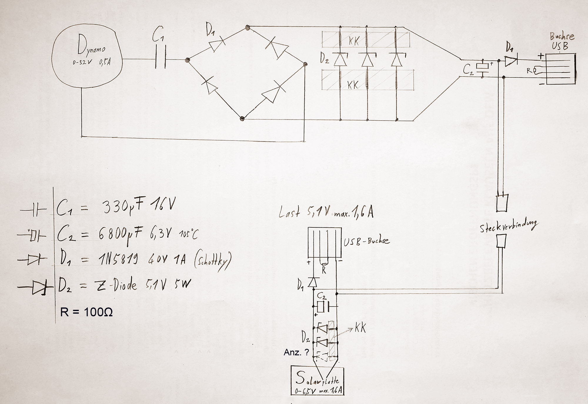

Hallo nocheinmal,
> TimmThaler: Dagegen könnte man einfach 3 Z-Dioden parallelschalten.
> Nun kommen sicher wieder einige: Aber Dioden schaltet man nicht
> parallel mimimi. Das betrifft normale Dioden oder LED mit negativem TK,
>  die Z-Diode hat hier positiven TK. Sie sollten nur vom gleichen Band
> sein, wegen der Spannungstoleranzen.
- Wie viele Z-Dioden nach der Solarplatte sind hier nötig?
- sind die Serrdioden(D1 vor USB) an der richtigen Stelle?
- falls jemand noch einen Fehler findet, weiße mich bitte darauf hin ;)
PS:
sobald ich die ZDioden (Gesamt)Anzahl weiß, werde ich sie bei Reichelt
bestellen, es sei denn jemand hat diese Anzahl (inkl. C1) gerade
vorrätig.. (dann würd ich die demjenigen direkt abkaufen).
alle Bauteile bis auf die Z-Diode(D2) und den Kondensator(C1) besitze
ich bereits. Im Löten von Bauteilen habe ich sehr gute Erfahrung
(Austausch von Microschaltern etc..).
OP #4193328
..hier ging es mal um einem Step-Up Regler
> Du brauchst einen Regler der zum einen die Module im Mpp betreibt und
> dann noch auf 5V begrenzt, wobei man letzteres einfach mit ner kräftigen
> Z-Diode machen kann.
es muss doch auch irgendwie ohne MPP gehen. Dann steht mir halt nur der
Strom zur Verfügung, welcher die Solarzelle gerade liefern kann (und
nicht mehr).
hier ist ebenfalls die Rede von einer Z-Diode als Spannungsbegrenzung.
..müsste doch also funktionieren.
ich vermute bei der Solarplatte müsste sogar nur eine Z-Diode langen. Da
(6,5V - 5,1V) * 1,6A = 2,24Watt, welche die Z-Diode maximal in Wärme
vernichten muss.(Stimmt das?) Und da es sich um 5W-ZDioden handelt
müsste also eine langen.
"Bitte redet mit mir!"
Gast #4194525
D1 hält keine 1,6A aus.
Wenn nicht geladen wird muss der Dynamo abgesteckt werden (sonst rund
7V*0,5A = 3,5W elektr. Verlust > mehr als 5W Verlust mechanisch).
Bei Parallelschaltung Dynamo / Solarzelle und abgeschatteter Solarzelle
fließt der Strom "rückwärts" durch die Solarzelle.
Zenerdioden Solarzelle: maximale Verlustleistung so 5,3V * 1,4A (ohne
Last), falls die 1,6A (Kurzschluss) stimmen.
5W-Zenerdioden halten die 5W nur bei sehr guter Kühlung (> Bleche direkt
am Gehäuse) aus.
Eine nicht sinnvoll ausgerichtete Solarzelle liefert kaum Leistung. >
die Mühe nicht wert. (zusätzlich Abschattungsproblem, s.o.)
Wenn die Zelle warm ist (länger in der vollen Sonne) sinkt die
Leerlaufspannung. Dann wird die Spannung an der USB-Buchse dünn, bzw.
bei 5V kann nur noch wenig Strom entnommen werden.
Toleranzen der Z-Diode beachten: 4,8...5,4V; Temperaturabhängigkeit;
Innenwiderstand grad bei höheren Strömen.
Lädt das Tablet auch zuverlässig an einer geregelten 5V-Spannungsquelle
mit 1 Ohm Innenwiderstand (Widerstand zwischen Spannungsregler und
Tablet)?
Falls nicht ist das ganze völliger Unsinn. Das Last-/Leistungsverhalten
von Dynamo und Solarzelle sind viel fieser...
Die Solarzelle kann zwar helfen, ist aber zu 0% zuverlässig.
Stephan

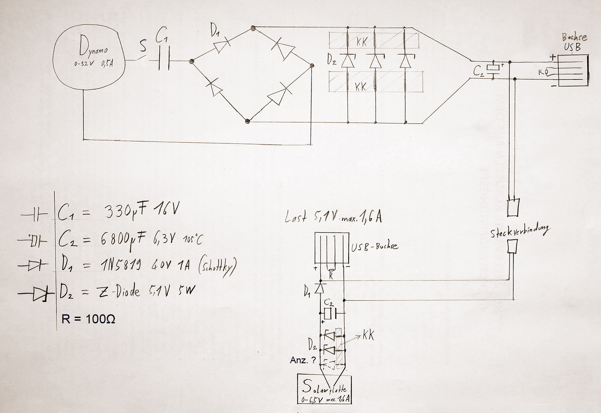

OP #4195354
Danke Stephan für deine Antwort :) !
ou stimmt. dann nehm ich diese hier dafür:
http://www.reichelt.de/Diodes-1N-UF-AA-/1N-5059/3/index.html?&ACTION=3&LA=2&ARTICLE=1741&GROUPID=2987&artnr=1N+5059
> Wenn nicht geladen wird muss der Dynamo abgesteckt werden ..
Dieses Problem würde ich manuell per Schalter lösen (siehe neuer Plan).
Dieses Problem müsste jetzt (neuer Plan) auch gelöst sein.
wie hast du das berechnet?
genau, deshalb dachte ich an einen Versuch beides zu kombinieren. und
bei (längeren) Pausen kann ich die Solarzelle ja dann entsprechend
ausrichten, sodass sie für eine längere Zeit(Pausenzeit) eine gute
Leistung erbringt.
> Die Solarzelle kann zwar helfen..
genau, würde die Solarzelle auch nur als Unterstützung und nicht als
"Hauptversorger" sehen.
2 ZDioden (je 5W) parallel müssten für die Leistungsaufnahme allemal
langen oder?
denkbare Alternative?
http://www.reichelt.de/ICs-KA-LF-/L-4940-V5/3/index.html?ACTION=3&GROUPID=2911&ARTICLE=9737&OFFSET=16&;
wäre dieser Spannungsregler effektiver wie meine ZDioden?
