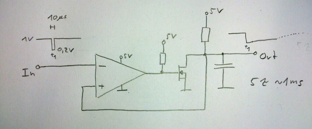

ich habe ein Spannungsteiler der sich für kurze Zeit ändert. Die
Spannung wird mit einem µC gemessen. Das Problem ist, dass die
Samplefrequenz des ADC zu langsam ist um mehrere dieser Spannungsteiler
gleichzeitig auszuwerten, wenn diese sich in zu kurzem Abstand
zueinander ändern.
Ich hab mir die Schaltung im Anhang überlegt. Dabei treten die
Änderungen am Input (Uin) mit einer Periode von ca. 200ms und
Impulsdauer von 10us bis 10ms auf.
Der Kondensator am Output (Uout) wird geladen bis In(+) (LM393 Input +)
größer ist als In(-) (LM393 Input -). Dann habe ich Uin = Uout. Der
Komparator (LM393) steuert dann den NFET aus, welcher den Kondensator
entläd und somit auf Uin hält (der Komparator öffnet und schließt den
NFET sehr oft um die Kapazität auf Uin zu halten).
Fällt nun Uin ab, so steuert der Komparator den NFET voll aus (da ja nun
In(-)<In(+)). Somit entläd sich der Kondensator wieder auf Uin.
Steigt Uin wieder an, so hält der Kondensator Uin für das eingestellte
tau, da der NFET wieder geschlossen ist. Daduch habe ich genug Zeit um
die Messung mit dem ADC zu machen.
Ich werde die Schaltung natürlich aufbauen und ausprobieren, aber ich
wollte fragen ob das Prinzip so funktioniert. Oder gibt es einfachere
(noch weniger Bauteile) Schaltungen die das machen was ich brauche?
Viele Grüße, brumi
Moderator #4192680
Das geht prinzipiell schon so, allerdings musst du in die horizontale
Leitung zwischen dem rechten Widerstand und dem Kondensator noch einen
Widerstand (Größenordnung 100Ω) schalten, sonst wird der Kondensator zu
schnell entladen, was eine zu niedrige Ausgangsspannung zur Folge hat.
Außerdem ist der Komparator zu langsam.
Gast #4192727
Theoretisch funktionieren solche Schaltungen (obwohl ein Komparator wie
LM393 schon einen open collector Ausgang hätte, also der nachgeschaltete
Transistor überflüssig ist).
Praktisch merkst du, dass so eine Schaltung nicht schnell genug ist und
du Schmutzeffekte bekommst die die Spannung erhöhen oder verringern.
Brumi schrieb:
> Der Komparator (LM393) steuert dann den NFET aus, welcher den
> Kondensator entläd und somit auf Uin hält (der Komparator öffnet und
> schließt den NFET sehr oft um die Kapazität auf Uin zu halten).
Nö.
Auch ein Komparator wird hier in analogen Betrieb dank endlicher
Verstärkung gehen wie ein OpAmp.
Gast #4192764

#4192844
Irgendwie überzeugt mich die Schaltung gar nicht. Wenn schon ein
Spitzenwertdetektor, dann richtig. Mit einem OPV und NICHT mit einem
Komparator! Die linken Tricks, einen Komparator als OPV zu nutzen,
lohnen sich schon seit Ewigkeiten nicht mehr.

Gast #4192979
Nicht vergessen, es geht nicht nur um einen Spitzenwertdetektor, sondern
auch um einen langsamen Multiplexer:
Brumi schrieb:
> dass die
Da ist ein Entladewiderstand wie in obiger Schaltung für den
Haltekondensator kontraproduktiv, sondern man darf den Kondensator erst
entladen, nachdem die Spannung ausgelesen wurde.
Da muss also noch etwas mehr drum herum.
Deshalb riet ich die CMOS-Teile zu verwenden.
Wenn die zu messenden Spannungen (und die Betriebsspannung) sicher unter
6V bleiben, nimmt man anstelle der ursprünglichen CD4000er ICs besser
deren Parallelserie 74HC4000 (oder gar die 74AHC4000-Serie).
Diese sind schneller und niederohmiger.

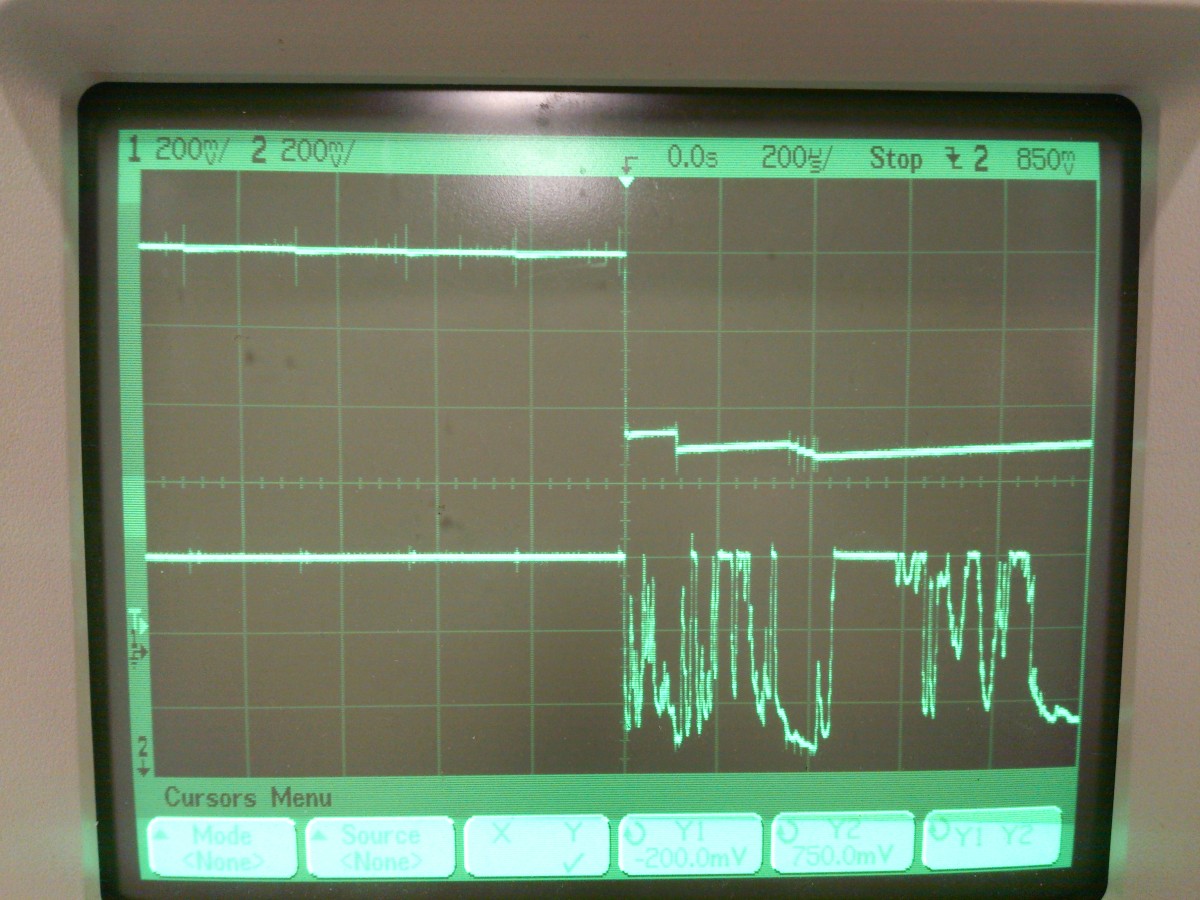

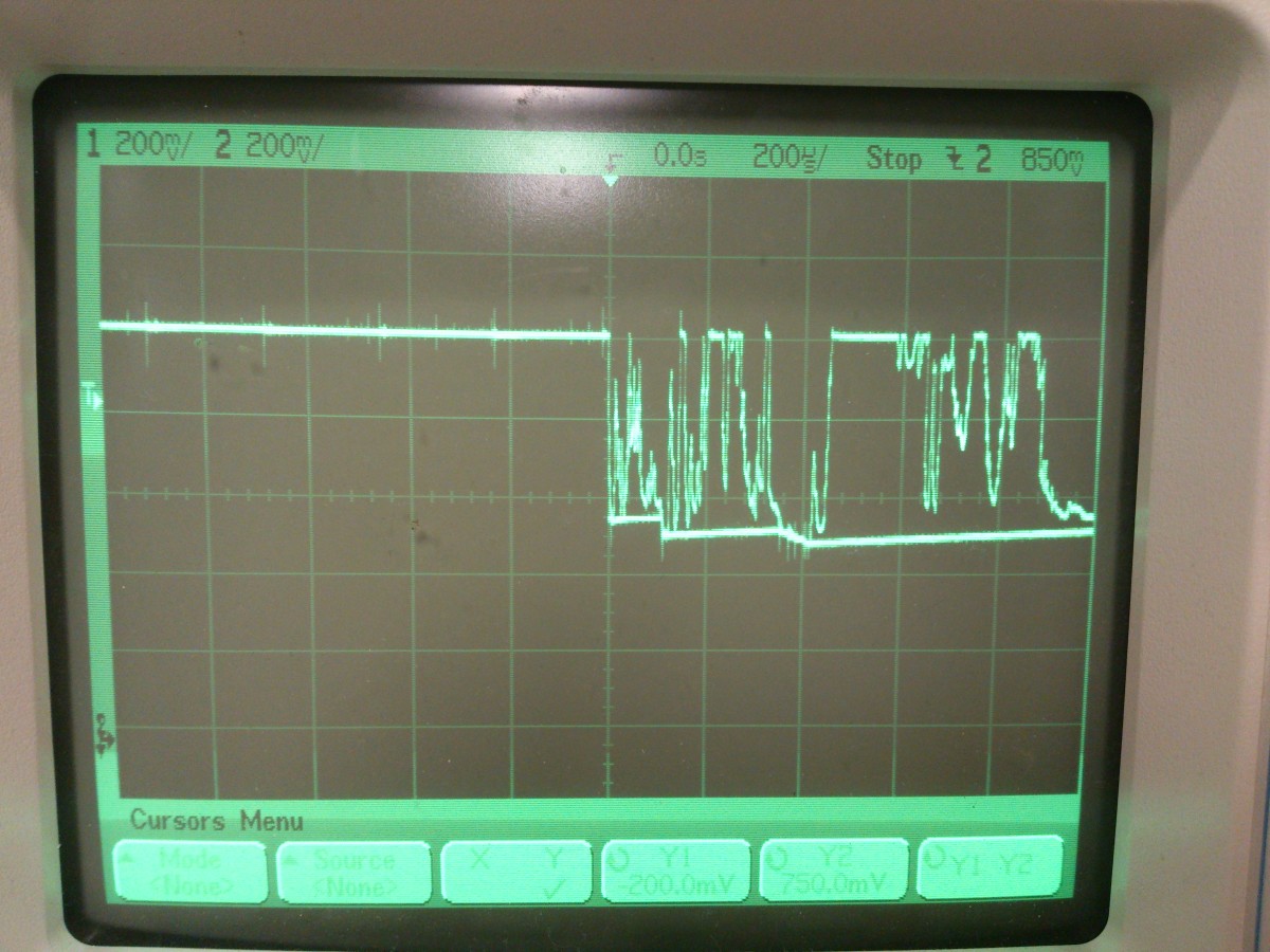

Gast #4194068
Hallo an alle,
ich hab die Schaltung so aufgabaut wie im Anhang. Ich hab auch ein paar
schnelle Messungen mit dem Oszi gemacht. Und dort sieht es eigentlich
ganz in Ordnung aus. Dabei ist die obere Messung die des LM393 und die
untere mein Signal. Das Signal wird später nicht mehr so wild aussehen,
denn der ausgelesene Sensor ist noch nicht ausgereift :).
Aber ich werde mir trotzdem noch die anderen Vorschläge mal ansehen und
vieleicht auch aufbauen, falls ich die Bauteile vorrätig habe.
