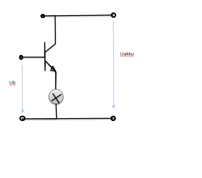

Guten Tag,
wie die Überschrift vermuten lässt habe ich eine Frage zu einer
Transistorschaltung, welche sich als Skizze im Anhang befindet.
In der Aufgabe soll ich berechnen, welche Bedingung für Ub gelten muss,
damit die Lampe mit ihrer vollen Helligkeit leuchtet.
Aus gegebenen Daten konnte ich berechnen,
dass an dieser 10 Volt abfallen müssen.
Ebenfalls weiß ich dass ich einen auf Silizium-Basis aufgebauten
Transistor habe.
Dieser benötigt für das Durchschalten (min.) 0.7 Volt.
So weit so gut.
Nach Lösung muss für Ub nun gelten,
dass diese Spannung 10.7 Volt beträgt.
Habe ich dies nun richtig interpretiert,
dass dies so ist, da man bei der Aufgabe die Potenzialdifferenz zwischen
Basis und Nullpotenzial betrachtet?
Wenn ich bei Ub eine Spannungsquelle anschließe,
müsste diese dann die 10.7 Volt aufbringen oder nur die 0.7 Volt?
Bzw. von wo kommen die 0.7 Volt, die der Transistor benötigt.
Und zuletzt, was lässt sich bei dem ganzen über Uakku aussagen?
(Man merkt wohl dass ich nicht so ganz mit dem Thema vertraut bin.
Transistoren kamen leider erst wenige Tage vor der Klausurphase in der
Vorlesung dran. Also gerne bei den Antworten etwas ausholen.)
Mit freundlichen Grüßen
Steffen
Natürlich ca. 10,7V. Wenn die Betriebsspannung gross genug ist,
ist das ja auch kein Problem. Ansonsten legt man die Last besser
in die Kollektorleitung.
#4192856
Ja deine Annahme ist richtig. Zeichne dir eine Spannungsquelle zwischen
Basis und Masse, sowie einen Spannungsabfall von >= 0,7V an die U_be
(Basis-Emitter) Strecke. Male dir die Masche in den Kreis ein.
Du kannst dir die 0,7V als eine Diode vorstellen (ist in Wahrheit ein
pn- Übergang des Materials).
Über Uakku kann man sagen das die Spannung > 10,7 V sein muss. Das ist
daraus abzuleiten, dass bei einer kleineren Versorgungsspannung ein
negativer Strom von der Basis über den Kollektor in die Versorgung
fließt (nicht gut).
Wenn U_akku größer als U_b ist dann fällt die restliche Spannung über
der U_CE Strecke ab (wird sich als Wärme bemerkbar machen). Der Strom
durch die Last setzt sich aus dem Basis sowie Kollektorstrom zusammen.
I_C = I_B * B (B = Verstärkung des Transistors).
I_E = I_B + I_C
Da I_B oft kleingehalten wird (uA) kann man grob annhemen I_E = I_C
Ich hoffe das hilft dir weiter.
Wenn es z.B. eine 3V Lampe ist, sollte für volle Helligkeit die U_BE
etwa 3,7V betragen.
Zweckmäßiger  Weise sollte die Kollektorspannung dafür größer als etwa
3,2V sein, denn sonst muß die Steuerspannung den für den Betrieb der
Lampe erforderlichen Strom gänzlich liefern.
Wenn die Kollektorspannung mehr als 4V beträgt (also U_CE = 1V),
arbeitet der Transistor schon weitgehend normal, und der benötigte
Steuerstrom beträgt nur noch 1..2% des Lampenstroms.
Wenn die Betriebsspannung noch viel höher ist, lohnt es sich im
Datenblatt des Transistors die zulässige Verlustleistung nachzusehen,
denn der Spannungsüberschuss U_CE wird gemäß U_CE * I_C im Transistor in
Wärme umgewandelt.
