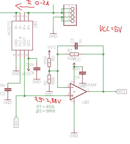

ich möchte Strom von 0-2A messen und nutze dafür einen ACS712 +- 5A der
bei 0A 2.5V ausgibt und bei 2A ca. 2.8A ausgibt. Um mit einer höheren
Auflösung zu messen wollte ich den Spannungsbereich auf 0-5V ausdehen.
dafür habe ich die angehängte Schaltung aufgebaut. Leider kommt immer 5V
raus...
Ich hab mich leider schon immer mit OPs schwer getan und habe es wohl
wieder verbockt. :(
R1 und R2 sind in echt die in grün hingeschriebenen Werte, da die die
errechneten Werte nicht zu kaufen sind. Ist aber nah genug dran. Für
meine Rechung habe ich die spannungsgrenzen von 2.4v-2.9V genommen um
eine kleine pufferzone zu den Grenzen zu erhalten.
Kann mir jemand sagen was ich falsch gemacht habe?
Die rechung die ich dazu gemacht habe ist Folgende:

Wenn du jetzt auch noch schreiben würdest welchen OpAmp Du benutzt und
wie hoch seine Versorgungsspannung ist, kommen wir vielleicht weiter.
von Florian R. (rager)
Ja sorry Irgendwas fehlt immer ^^
Vcc = 5V
OP = MCP6001
von Oleg A. (oga)
Der MCP6001 ist ok, die Schaltung auch.
Ich tippe auf Kontaktfehler, oder der OpAmp hat sich aus irgendeinem
Grund verabschiedet. Kommt vor.
von N. B. (saint1234)
1. Dein Offset liegt bei ca 2,65V aber deine minimale Eingangsspannung
bei 2,5. Dort wird dein OP Versuchen heftig in die untere Begrenzung zu
gehen.
2. Die Ausgangsspannung setzt sich aus der Offsetspannung + Der
Verstärkten Differenzpannung zusammen.
Ist z.B. eine Differenzspannung von 0,3V Am liegt die Ausgangsspannung
bei U_out= 2,6V (Offset)+ 9,94(deine Verstärkung)* 0,3 = 4,588V Das sind
ein Overhead von 0,4V. Das könnte bei nichr Rail-to-Rail OPVs zur
Sättigung führen.

Stimmt. Aber der MCP6001 ist laut datenblatt ein Rail-to-Rail OpAmp.
Das stimmt natürlich! Habe meinen Post leider erst abgeschickt als
deiner schon da war.
du solltest trotzdem den Spannungsteiler umdimensionieren auf 2,5V oder
niedriger.

Edit ich hab mich in der Rechnung vertan. Deine Ausgangsspannung liegt
bei :
2,6V + 9,94*0,3V= 5,582V!!!!! das ist deutlich über deiner Versorgung.
Zu der Berechnung:
Die 2,6V sind der Offset, dass ist klar. Wenn du jetzt die
Versorgungsspannung am Spannungsteiler als Kurzschluss siehst, sind R2
und R3 parallel zueinander.
Die Verstärkung für einen nichtinvertierenden Verstärker V= 1+ R1 /
(R2//R3)
MfG
von Joe F. (easylife)
Nimm mal folgende Werte:
R2 = 10K
R3 = 12K
R1 = 56K
IN 2.5V -> OUT 0.19V
IN 2.9V -> OUT 4.69V
Ich danke euch!
Also die Widerstände waren wirklich nicht ganz richtig ich habe R1 und
R2 jetzt auf 257K und 72K abgeändert und das klappt so recht gut. Ich
habe leider schon eine fertige Platine und SMD Widerstände, daher ist
das mal eben ausprobieren nicht so einfach ^^
Das größte Problem jedoch waren nicht die Widerstände sondern der
OP.....
ich Doofkopf habe einen MPC6001 Layout gemacht aber dummerweise einen
MCP6001U gekauft gehabt. Da sind die Pins total anders. Jetzt sind Pins
hochgebogen und Drahtgeflechte hinzugefügt worden :P
Danke nochmal für eure Zeit!
