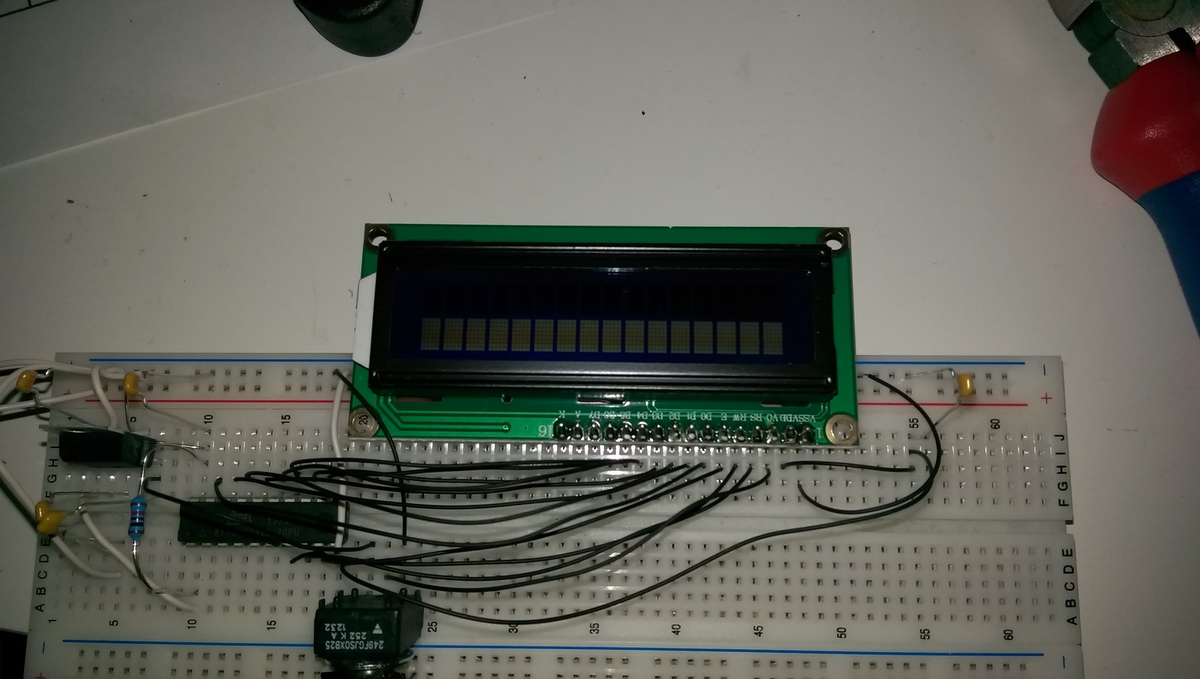

Hallo Forumnutzer,
habe versucht die Schaltung (s. Bild) zu testen. Allerdings bekomme ich
nur auf der zweiten Zeile einen gelben Strich.
Ich vermute, dass ich evtl. im Programm den Timer für die Verzögerung
wegen dem LCD falsch verwende.
Hier mal das Programm:

von Karl H. (kbuchegg)
Tu dir selbst einen Gefallen:
von deinem Spannungsregler gehst du mit der positiven
Versorgungsspannung auf die waagrechte Pinleiste, die mit einem roten
Strich (und einem +) markiert ist. GND legst du auf die blaue Leiste.
Und dann schliesst du alle Teile so an, dass du dir die
Versorgungsspannung IMMER von dieser roten bzw. blauen Leiste holst. Man
kann auch die jeweils blauen Pinleisten bzw. roten Pinleisten
miteinander verbdinden, dann braucht man nicht immer quer übers ganze
Board mit den Kabelb, sondern holt sich zb GND für den Prozessor von der
blauen Leiste 'unter' dem µC, und Vcc von der roten Leiste 'über' dem
µC.
Im Moment kann ich in dem Kabelwirrwarr noch nicht einmal erkennen, ob
der µC überhaupt an die Stromversorgung angeschlossen ist.
Tip: sieh von der anderen Seite auf das LCD. Dann ist der Initial-Balken
nicht in der zweitern Zeile, sondern in der ersten
von Philipp B. (phbu)
Hallo Karl Heinz,
Okay, werde morgen die Schaltung nochmal besser umverdrahten.
Ich hab mir die Schaltung im aktuellen Zustand nochmal angeschaut und
gemessen. µC bekommt Spannung sowie LCD.
Wenn ich's umverdrahtet habe, kann ich nochmal mit dem Oszi durchmessen.
Wer lesen kann, ist klar im Vortiel... (schäm)
Nur noch ne Frage zur Theorie: Stimmt der obige ASM-Code? Oder ist vllt.
ein Codefehler beim Timer des ATtinys?
Danke nochmal im Voraus!
Mit freundlichen Grüßen
PHBU
Hallo nochmal,
lag tatsächlich an der Verdrahtung: Habe PB0..7 mit PB7..0 vertauscht ->
alle Befehle und Daten wurden vom LCD-COntroller nicht verstanden.
Funktioniert jetzt alles!
Danke nochmal für eure Hilfe und sorry für die schlechte Verdrahtung.
PHBU

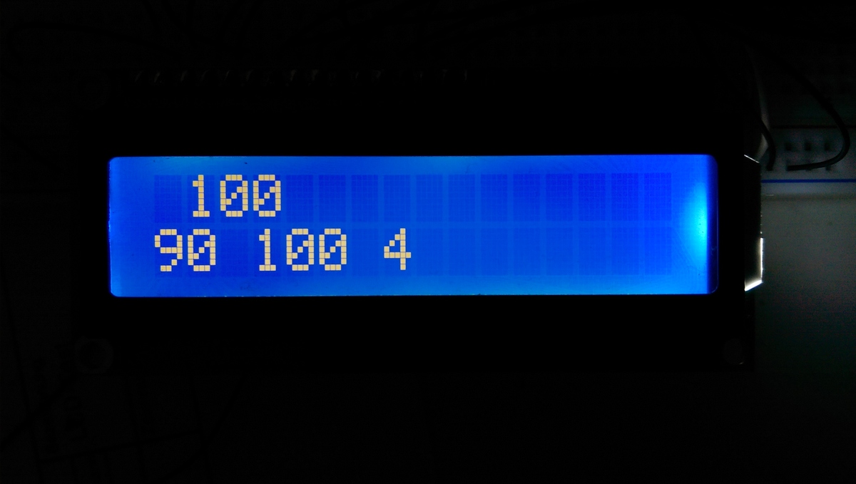

Hallo nochmal,
ich habe folgende Codeabschnitte/Unterprogramme:

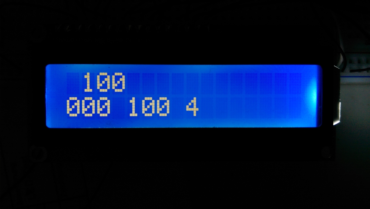

Die letzte Subroutine habe ich hier vom AVR-Tutorial. Hat diese etwa
einen Fehler (was ich eigentlich nicht glaube...)?
Wenn ich das Display bzw. Programm starte, steht auf dem Display:
Zeit einstellen:
00:10
Und die 10 ist hier doch meiner Meinung nach falsch!?
Drücke ich dann den Sekunden-Taster einmal, so wird aus dem Text
folgendes:
00:20
Warum zählt er jetzt 10 hoch!? Bei den Minuten zählt er genauso hoch.
Ab 100 bzw. 200 zählt er die 10er-Stellen als auch die 1er-Stellen
überhaupt nicht mehr, bis er von vorne (diesmal komischerweise 00)
beginnt.
Liegts an der Subroutine oder an den Unterprogrammaufrufen?
Wäre dankbar nochmal für jede Hilfe!
PHBU
Hallo nochmal,
peinlich, peinlich...die Register minutes und seconds (r18 und r19)
müssen natürlich noch genullt werden, damit diese keine willkürlichen
Werte annehmen (einfach mit dem Befehl clr).
Trotzdem zählt der Zähler (hier Minuten) immer nur 10 hinzu (statt 1)
und bei 100 zählt er nur noch im Hintergrund weiter, ohne dass sich
etwas am Display ändert. Das Gleiche geschieht mit 200, bis er wieder
mit 0 anfängt.
Warum zählt er immer 10 hoch?
Danke im Voraus!
Mit freundlichen Grüßen PHBU

von S. Landolt (Gast)
Was ist auf dem LCD zu sehen, wenn Sie unmittelbar vor §end ergänzen:
[avrasm]
  rcall newLine
  ldi   LCD_data,99
  rcall numberLCD
  ldi   LCD_data,' '
  rcall dataLCD
  ldi   LCD_data,100
  rcall numberLCD
  ldi   LCD_data,' '
  rcall dataLCD
  ldi   LCD_data,'4'
  rcall dataLCD
end:
[/avrasm}
von spess53 (Gast)
Hi
Schmeiss mal
>      cpi LCD_data,'0' ; wenn die Hunderterstelle 0 ist, Ziffer nicht >ausgeben
>      breq numberNext
diese Zeilen raus
Damit bleibt deine Anzeige dreistellig. Wenn nämlich in deiner Anzeige
000 steht und du überschreibst das mit 01 steht dann 010 auf dem
Display.
MfG spess
>[avrasm]
>  rcall newLine
>  ldi   LCD_data,99
>  rcall numberLCD
>  ldi   LCD_data,' '
>  rcall dataLCD
>  ldi   LCD_data,100
>  rcall numberLCD
>  ldi   LCD_data,' '
>  rcall dataLCD
>  ldi   LCD_data,'4'
>  rcall dataLCD
>end:
>[/avrasm}
S. Bild.
spess53 schrieb:
>Schmeiss mal diese Zeilen raus
Moment, mach ich gleich...
Hallo spess53,
hier dein Vorschlag mit dem "Zusatzcode" von S. Landolt (s. Bild).
r31 wird numberLCD zum Umrechnen verwendet, aber auch in den
Delayroutinen.
Da die genauen Zeiten ohnehin keine Rolle spielen, erstmal:
delay_50us:
      push r31           ; !
      ldi r31,0x0E
      WGLOOP0:
      dec r31
      brne WGLOOP0
      nop
      pop  r31           ; !
      ret
delay_20ms:
      push r31           ; !
      ldi r30,0x1C
      WGLOOP1:
      ldi r31,0xED
      WGLOOP2:
      dec r31
      brne WGLOOP2
      dec r30
      brne WGLOOP1
      nop
      pop  r31           ; !
22
      ret
