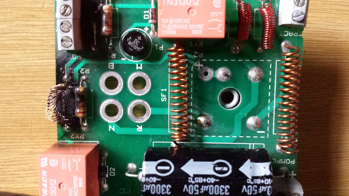

habe ein kleines Problem.
Auf meiner Platine (ist vom Poolroboter)
sind Kupferwicklungen drauf und ich weiß nicht
welche Funktionen die haben.
Dachte erst das wäre Widerstsndsdraht, aber der Draht
hat 0,5 ohm .
Ob das nun die kleinen oder die großen wicklungen sind.
alle haben 0.5 ohm.
Hat jemand ein Tipp wofür gerade so etwas genommen wurde.
Eine Wicklung ist nämlich durchgebrannt und die möchte ich ersetzen.
Diese Wicklung geht zu eine Klemme, wo ein Motor angeshlossen ist.
Es ist egal wo ich die wicklung durch messe, ob am Anfang oder am Ende,
immer 0.5 ohm.
Hat jemand ein Tipp?
Vielen Dank schon mal im voraus
Torsten
Gast #4193435
> alle haben 0.5 ohm.
Dann ist das vermutlich der Widerstand deiner Meßstrippen.
Halte die Spitzen mal zusammen!
Ist das denn Kupfer?
Ich habe die Vermutung, dass es Induktivitäten sind (SF1 = StörFilter
Evtl auch mit Zusatzfunktion Strommesswiderstand.
Wenn du den  Schaltpaln herauszeichnest werden wir wahrscheinlich
schlauer.
Üblicherweise wäre die Bezeichnung für einen Widerstand R, für eine
Induktivität L, Sicherungen meist F.
Gast #4193452
Hallo Irep,
vielen Dank für die schnelle Hilfe.
ja du hast recht, die 0,5 ohm stammen
vom Messgerät (super, Danke!!).
Leider bekommt man für die Platine keinen Schaltplan.
Rücken die vom poolroboter nicht raus.
Aber das Material ist Kupfer.
Daher denke ich auch das das Induktivitäten sind.
Dann sollte doch Kupferdraht gleiche anzahl von Windungen und Gleicher
Durchmesser als Ersatz reichen?!
Nochmal vielen vielen Dank.
Torsten
#4193457
Vermutlich wird ne baugleiche Spule auch solch schwarze Spuren
hinterlassen. Meistens machen Spulen das nicht einfachst von sich aus,
sondern weil sie zu viel Strom sehen. Da gibt's erstmal die Ursache von
zu finden, sonst werden alle Ersatzspulen so aussehen.

#4194163
Aus dem was man erkennen kann, würde ich mal sagen, das sind ganz
normale Spulen
https://de.wikipedia.org/wiki/Spule_(Elektrotechnik)
(Achtung: Forumfehler. Im Link fehlt die schliessende ) und muss ergänzt
werden.)
Also: Windungszahl abzählen, Kupferlackdraht mit gleichem Durchmesser
besorgen und auf einem entsprechenden Kern (Chine-Essstäbchen?) eine
neue wickeln. Die Leiterbahn sieht aus, als ob sie geflickt werden
müsste und der Widerstand wird wohl auch nicht mehr den gewünschten Wert
haben.
Aber die eigentlich spannende Frage lautet nicht "wie repariere ich das
Teil". Die eigentliche Frage lautet "warum ist die Spule durchgebrannt?"

#4194318
Der Widerstand R1 (links oben im Eck) und das Bauteil links von ihm
sieht auch mitgenommen aus.
Überhaupt ist die verkohlte Stelle auf der Platine schon recht gross. So
recht kann ich mir nicht vorstellen, was da wohl passiert ist, ausser
dass da jemand mit dem Schweissbrenner draufgehalten hat.

> ... sind Kupferwicklungen drauf und ich weiß nicht
Ursprünglich waren das HF-Spulen.
Dann merkten schlaue Designer aus Ostasien, dass man die gleichen Teile
auch als Drahtbrücken für unterschiedliches Rastermass verwenden kann
=> Synergieeffekt.
Globalisierung ist unaufhaltsam, bringt Fortschritt für alle ...
