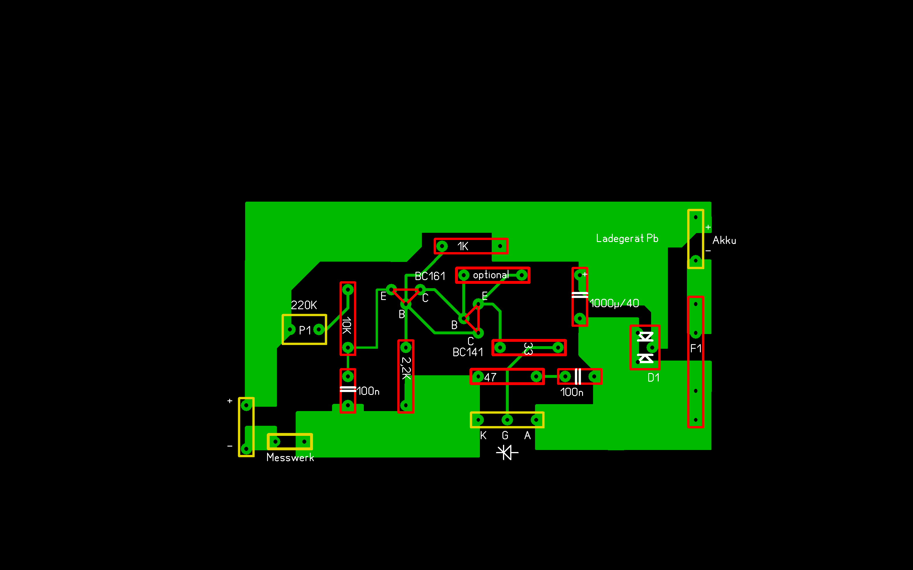

Gast #4194526
viel zu kompliziert.
ne billige thyristorschaltung langt völlig.
hier mal das layout dazu.
den thyristor und den brückengleichrichter wählt man nach benötigtem
strom aus .
ich hab da an lager 25a gleichrichter und thyristoren im einsatz.
mit p1 wird der anfangsladestrom eingestellt.
f1 dient dem überstromschutz.
die leistungshalbleiter sind ausreichend zu kühlen.
der trafo ist passend auszuwählen.
ich nutz nen 20v/300va trafo.
