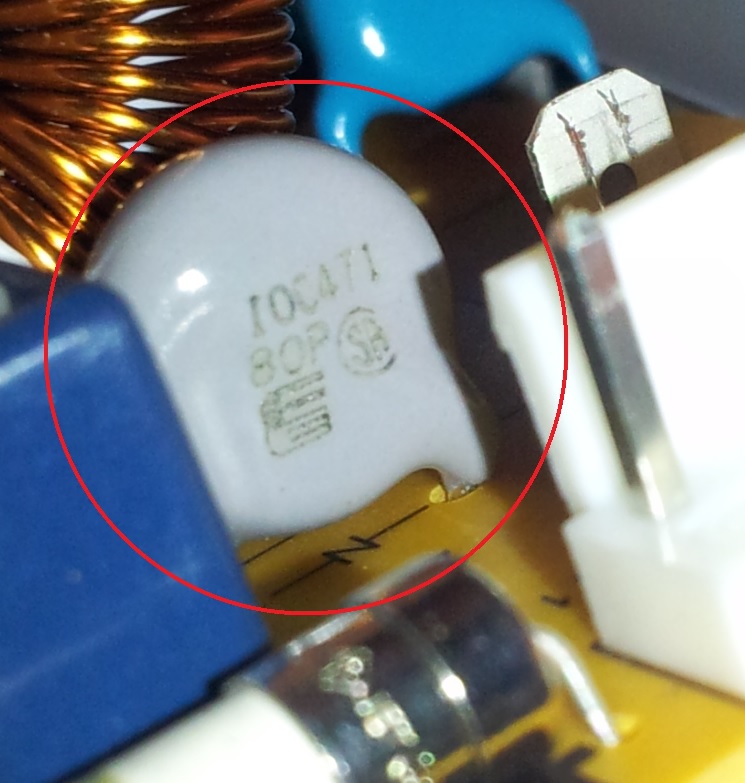

Guten Tag,
bei uns ist letztens ein Kopierer aufgrund von möglichen
Spannungsschwankungen kaputt gegangen. Nach dem Identifizieren des
defekten, vollkommen abgerauchten Bauteils, konnten wir aufgrund eines
baugleichen Geräts das entsprechende Bauteil ausfindig machen.
Leider komme ich überhaupt nicht mit der aufgedruckten Bezeichnung klar.
Zudem ist zu sagen, dass fast jedes Bauteil auf der Platine mit dem
Entsprechenenden Buchstaben (R für Widerstand, C für Kondensator etc.)
mit einer zusätzlichen fortlaufenden Zahl beschriftet ist. Hier ist es
etwas komisch. Direkt unter dem Bauteil steht ein N und darüber Z1.
Daraus werde ich ebenfalls nicht schlau.
Wir möchten dieses Elemnt gerne ersetzen und probieren, ob der
Großkopierer wieder funktionierend würde.
Um Hinweise für die Reperatur oder "Entschlüsselungen" für Ersatzteile
wäre ich dankbar.
#4194319
Die Aufschrift "471" deutet hier auf einen 470V Varistor hin.
Hierbei handelt es sich um einen Überspannungsableiter der vmtl aufgrund
einer Überspannung nun defekt ist und einen Kurzschluß verursacht.
Einfach mal das Teil entfernen, evtl ausgefallene Sicherungen ersetzen
und schaun ob der Drucker wieder läuft.

Beim eigentlichen Kopierer hat sich das Teil selbst entfernt (komplett
weggebrannt). Werde übernächste Woche mal alle Sicherungen auf der
Platine durchprüfen und evtl austauschen. Von der Logik her, müsste es
ja auch ohne Varistor laufen, da der Varistor ja im Normalbetrieb einen
unendlichen Ohmschen Wert hat. Dennoch möchte ich ihn gerne aus
Sicherheitsgründen ersetzt haben.
Jürgen D. schrieb:
> Googel mal nach der Aufgedruckten Zahl 10c471.
Wenn ich nach diesem Varistor google, bekomme ich maximal Varistoren
gem. S10K300 angezeigt.
Keine Ahnung in wie weit das zutrifft.
Vielleich kann mir ja jemand einen Ersatzvaristor mit ensprechenden
Kenndaten aufzeigen.
Und wofür steht eigentlich das 80P?
Danke im Voraus
#4195089
Du hast ja nun gerade erlebt wie weit es mit der "Sicherheit" dieser Art
Varistoren her ist. Wenn es denn mal wirklich einen Impuls zu schlucken
gibt, schlagen sie durch und fackeln ab. Nicht von ungefähr sind solche
Teile garnicht mehr zulässig, sie dürfen nur noch in Verbindung mit
einem Übertemperaturschutz betrieben werden, der sie im Fehlerfall dann
vom Netz trennt. Und damit jegliche Überspannungsschutzfunktion sauber
beendet.
Von daher - entscheide selbst, ob Du irgendwelchen Sinn in Ersatz
siehst.
Falls ja, findest Du geschützte Varistoren z.B. bei Epcos.

Im Übrigen hast Du noch Glück gehabt, dass sich der Varistor gleich
vollständig zerlegt hat und sonst nichts passiert ist. Es hat Fälle
gegeben, wo angeschlagenen Varistoren sog geschützte Steckdosenleisten
u.ä. in Brand gesetzt haben.
Auf der anderen Seite sind mir schon Netzgeräte beim 1kV surge-Test
ausgefallen, TROTZ vorhandenem 470V-Varistor.
