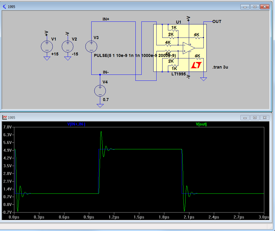

ich möchte ein Signal verstärken:
Eingang (von OP) +IN = -5...5V, -IN = ca 0.7V,
Ausgang (von OP) OUT = (+IN - -IN)*Gain
(Gain=1 würde zur not reichen, besser bis x8)
Nach einem idealen Sprung des Eingangssignals von +IN = 5V auf z.b. 1V
sollte das Ausgangssignal möglichst schnell einschwingen.
Dazu habe ich den http://www.linear.com/product/LT1995 von Linear in
LTSpice simuliert, dieser erfüllt den Zweck, braucht allerdings ca 95ns
bis er eingeschwungen ist.
Was kann ich alternativ zum LT1995 für einen OP verwenden der als
Differenzverstärker in <=50ns einschwingt?
Danke!

OP schrieb:
> "Das Schwingen soll weg"
Das DB Seite 1 hast du dir angesehen (das Oszillogramm unten links)? Bei
V=1 macht der eben Überschwingen. Stell eine Verstärkung von 2 oder mehr
ein, dann wird's besser.

ArnoR schrieb:
Dann wird zwar das Überschwingen geringer, die Einschwingzeit ist
allerdings die selbe. Ich möchte die Einschwingzeit reduzieren, kurzes
Schwingen wäre akzeptabel. Hab ich wohl zu kompliziert formuliert
