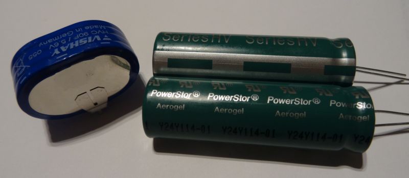

Aber nochmal zurück zum Thema "Reihenschaltung", aber bei "Baugröße" bleibend: Die beiden langen Caps haben jeweils 100F bei 2,7V- also in Reihenschaltung grob 50F bei 5,4V. Der wesentlich kleinere links (auch eine Reihenschaltung von 4 Caps)) aber 90F bei 5,6V! Wie können sich diese enormen Unterschiede ergeben, wo ist mein Denkfehler?
#4329600
Moby A. schrieb: > Aber nochmal zurück zum Thema "Reihenschaltung", aber bei > "Baugröße" > bleibend: > Die beiden langen Caps haben jeweils 100F bei 2,7V- also in > Reihenschaltung grob 50F bei 5,4V. Der wesentlich kleinere links (auch > eine Reihenschaltung von 4 Caps)) aber 90F bei 5,6V! Wie können sich > diese enormen Unterschiede ergeben, wo ist mein Denkfehler? Die Kapazität & Spannung sind nur zwei Kenngrößen. Eine ganz enorm wichtige Kenngröße ist durch den ESR gegeben. Umso kleiner dieser Widerstand umso größer sollten die Bauformen werden (ganz grob gesagt). Daher mal aus Neugier nachgefragt: Wie groß ist der ESR für den einen und den anderen Fall?
fluuppu schrieb: > Daher mal aus Neugier nachgefragt: Wie groß ist der ESR für den einen > und den anderen Fall? Aha, interessant. Die Größe des ESR kann ich leider auch nicht aus dem Stegreif nennen, hier aber die beiden Datenblätter: 90F/5,6V: http://www.vishay.com/docs/28409/196hvc.pdf 100F/2,7V: http://www.cooperindustries.com/content/dam/public/bussmann/Electronics/Resources/product-datasheets/Bus_Elx_DS_4376_HV_Series.pdf P.S. Das 90F-Teil enthält soweit erkennbar auch keinen Balancer!
