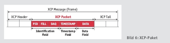

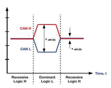

Hallo Leute,
mit welchen Tools erzeugen typischerweise die "großen" solche Grafiken?
Als Vektorgrafiken? Oder gibt es da spezielle Tools.
Ich wäre insbesondere daran interessiert, ein Tool zu finden, das mir
hilft eine Beschreibung für einen Feldbus zu verfassen(also inklusiver
z.B. Flankenzeiten etc.)?
Abbildungen:
1) erste Abbildung ist aus "XCP - Das Standardprotokoll für die
Steuergeräte Entwicklung" von Andreas Patzer und Rainer Zaiser, April
2014
2) zweite Abbildung ist aus "CAN Reference Guide" von TI
Also ich denke dort wird nichts verwendet was speziell fuer solche
Grafiken gemacht ist. Die ueblichen Verdaechtigen:
Adobe Illustrator
Corel Draw
Macromedia Freehand
Indesign (mehr Layout)
und noch ein paar kleinere. Aber die Nummer 1 ist Illustrator.

Im Digitalbereich wird viel mit Screenshots von Simulationsprogrammen
und -viewern wie modelsim gearbeitet. Diese timingdiagramme werden auch
als waveforms bezeichnet - du suchst also waveform-viewer.
Die engl WP hat eine Tabelle die solche Programme listet:
https://en.wikipedia.org/wiki/Waveform_viewer
