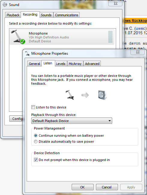

Hallo zusammen, beim Laptop meiner Mutter gibt es gerade folgendes Problem: Der Rechner schaltet beim Booten sämtliche Lautstärken auf Maximum und schaltet das Durchschleifen des Mikrofons auf den Lautsprecher ein. Dadurch ergibt sich ein Geräusch, bei dem die Katze fast bis zur Decke hochspringt, um sich daran festzukrallen. Das muss man dann erstmal ertragen, bis der Rechner fertig hochgefahren ist, denn erst dann kommt man an den Lautstärkeregler ran, um das abzustellen. Da lässt sich dann auch alles korrekt einstellen, und Mikrofon und Lautsprecher sind ganz normal nutzbar. Leider haben wir aber bisher keine Möglichkeit gefunden, den Rechner dazu zu bewegen, diese Einstellungen auch beizubehalten. Beim nächsten Start kommt also wieder eine Rückkopplung mit maximal möglicher Lautstärke. Hat jemand eine Idee, was man tun könnte, damit der Rechner die richtigen Einstellungen über Reboots hinweg behält oder wenigstens das Mikrofon erstmal ausgeschaltet läßt? Ergänzung: System ist Windows 7.

Schau mal bei den Audioenstellungen, ob "Listen to this device" aktiv bzw. markiert ist - und schalte das ab. An schnellsten kommst Du dahin mit einem Rechtsklick auf das Lautsprecher-Icon neben der Uhr und dann Playback Devices anwählen (Sorry, meine Windosen sind alle Englisch).

Sven schrieb: > Einfach mal versuchen. > Soundtreiber neu installieren. Mein Vater hat das wohl schon mal versucht, aber ich werd's auch nochmal probieren. > Klebeband über das Mikrofon Loch kleben? Das Mikrofon wird schon auch benötigt (für Skype). > In der Systemsteuerung ein anderes Audio Aufnahmegerät auswählen? Die Aufnahme ist ja nicht das Problem, sondern das interne Durchschleifen zum Lautsprecher. Uwe C. schrieb: > Ich gehe davon aus das im Ursprungszustand dies nicht so war, also als > es das erste mal eingeschaltet wurde. Richtig. Es ist irgendwann plötzlich aufgetreten. Ob nach einem automatischen Windows-Update oder derlei, oder ob was versehentlich verstellt wurde, ist unklar. > Dann sollte im Zweifelsfalle eine komplette Neuinstallation von Windows > 7 das Problem lösen. Bei seltsamen Problem mit Windows meist die > einfachste Lösung. Das hab ich befürchtet. Fenki schrieb: > Schau mal bei den Audioenstellungen, ob "Listen to this device" aktiv > bzw. markiert ist - und schalte das ab. Ok, schau ich mir mal an. Reinhard S. schrieb: > Andererseits: Warum sollte es ein Windowsproblem sein? Unter Windows > funktioniert dann ja alles wie gewünscht. Naja, es tritt nicht sofort ab Einschalten des Rechners, sondern während des Bootvorgangs von Windows auf - ich schätze, in dem Moment, in dem der Soundtreiber die Initialisierung durchläuft.

Rolf M. schrieb: > Ok, schau ich mir mal an. Ich denke auch, daß es an dem beschriebenen Häkchen liegt.

Fenki schrieb: > Schau mal bei den Audioenstellungen, ob "Listen to this device" aktiv > bzw. markiert ist - und schalte das ab. Das war offenbar das Problem. Vielen Dank. Jetzt kann die Katze wieder beruhigt schlafen. ;-) PS: Die Option heißt auf deutsch "Dieses Gerät als Wiedergabequelle verwenden".
