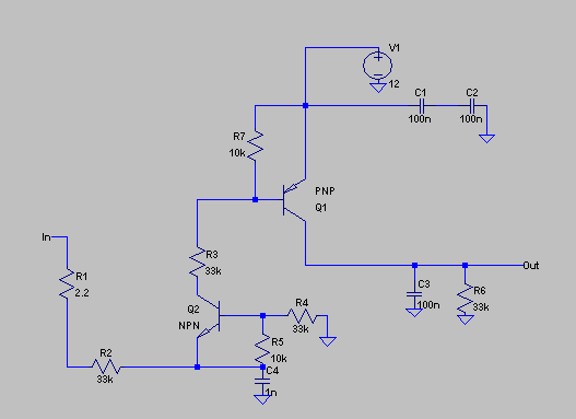

Mike B. schrieb:
> in welchem Falle sollte Q2 jemals leitend werden
Wenn der Emitter so weit in's Negative gezogen wird, dass die
BE-Schwellspannung überschritten wird.
> und wieso liegt bei Q1 der Emitter auf V+
Weil das ein PNP-Transistor ist und bei denen im normalen Betrieb der
Emitter positiv gegenüber Basis und Collector ist.
Das würde aber schon als Anfängerwissen bezeichnen...

> Was kommt am Ausgang raus?
Das ist eine ziemlich sinnlose Schaltung für allgemeine
Verstärkeranwendungen. Bei 0V am Eingang z. B. macht die Schaltung gar
nichts. Signal rein, nichts raus.
Du musst mehr erzählen.
Was sollte die Schaltung tun, wenn sie richtig funktionieren würde?
Welche Spannung liegt am Eingang an?

Sieht mir nach einem obskuren Pegelwandler für obskure Pegel aus. Sowas
wie ECL zu sehr langsamen 12 V Pegeln könnte hinhauen. Aber für sehr
langsam nimmt man natürlich kein ECL.
Ansonsten sieht mit der Spice-Plan auch nicht so aus, als hätte da
jemand sonderlich viel Ahnung (C1, C2, R1, R2).

Uwe B. schrieb:
also wird hier nur die negative Halbwelle durchgelassen, aber das ist
ein Tiefpass-C gegen Masse, also nur die negative Halbwelle eines
bestimmten Frequenzbereiches, hmm, wofür brauch man sowas?
alternativ wäre hier die Aufforderung "Kauf dich mal ne neue Brille!"
passend, die brauch ich nämlich... :)
Sehe ich genau so. Jedes Wort.
Jein - unterhalb von (geschätzt) -5,5 V wird Q1 leitend und die
Ausgangsspannung geht sehr schnell von 0V auf V1. Das kann man nicht
mehr als "Halbwelle durchlassen" bezeichnen, das wäre eher ein digitaler
Pegelwandler. Und die 1 nF würden evtl. HF-Einstreuungen unterdrücken.
Hallo Leidensgenosse...
Naja, die 12V könnten darauf hindeuten, dass man im KFZ-Bereich
unterwegs ist. Und dort ist die Kombination C1-C2 bei Keramik-Chip-Cs
durchaus üblich! Sogar noch mit der Vorgabe, die beiden Cs orthogonal
auf der Platine anzuordnen. Grund: Keramik-Cs sind mechanisch
empfindlicher und neigen bei einem Crack zum Kurzschluss. Der zweite C
verhindert die Batteriegewalt :-).
Bei R1 erschließt sich mir der Sinn aber auch nicht ...
