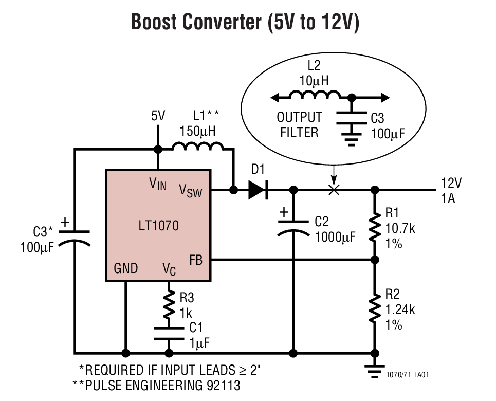

Habe mal ein Bild angehängt, schaut jetzt nicht nach kompliziert² aus.
Als Diode D1 sollte möglichst etwas schnelles ran, oder ? Empfehlungen ?
#4195947
Der Aufbau ist eigentlich immer gleich, hier mal ungewöhnlich ein
optionaler Filter am Ausgang. Auch für Micropower-Lösungen sehen die
Schaltungen so aus. Gibt es auch in billig, etwa der FP6298
(http://www.feeling-tech.com.tw/km-master/ezcatfiles/cust/img/img/24/fp6298v063.pdf)
kann das auch, wäre mit 12V aber am Limit. Die Spule dafür ist ebenfalls
günstiger, eine 150µH mit mehr als 3A Sättigung ist wohl etwas teurer.
Oh, in China wohl nicht :)
http://www.aliexpress.com/item/150UH-3A-12X12X5-CDRH125NP-151NC-20pcs/32365909450.html
Die Frage ist halt, kommt die Leistung raus, die du erwartest.
Dauerhaft.
Als Diode nimmst du klassisch eine Schottky, etwa eine SS54/SK54.
Persönliche Seite #4195948
Ja, eine Schottky-Diode.
Gehe zu Dioden-Übersicht, nehme eine mit >4A und >20V.
Schwieriger ist es mit der Induktivität, aber da das ist umfassend in
AN19 beschrieben.
Alles keine Raketentechnik, was man auch am Alter des Bausteins (30

OP #4196015
Geht auch sowas bzw. was ist der Unterschied?

nichts anderes lohnt?

Das wäre als Diode geeignet, oder?
Persönliche Seite #4196042
Du brauchst eine Spule mit deutlich mehr als 3A, warum das so ist, steht
in AN19. Die Kupferverluste in der Spule kannst du dir über den
Widerstand ausrechnen.
Sie muss aber auch für die Frequenz geeignet sein.
Vinc L. schrieb:
> Gibts das auch in neuer Form, oder ist das so gut und bewährt, dass sich
Eher nicht.
Neuere Bausteine haben oft eine höhere Frequenz, dadurch kleinere Spule
und Kondensator, aber schwierigeres Layout.
> Raketentechnik wäre mir ehrlich gesagt lieber :D (Raumfahrt-Ing.)
Werdender Ing. oder fertig?
> http://www.reichelt.de/1N-5822/index.html?ARTICLE=41852
Ja.
OP #4196141
Joachim B. schrieb:
> eine 1N5822 ist reichlich (evtl. reicht auch eine 1N5819)
Achja, die Diode ist ja auf der "Hochvolt" Seite. Aber ich denke da ich
bis zu 1A gehen will, lege ich die Diode nicht gerade so aus, sondern
nehme die Größere. Oder hat das große Nachteile?
Das was ich gelesen habe war nach deren Rechnung:
"A core must be selected for L1 which does not saturate
with 3A peak inductor current."
Und die Rechnen auch mit 5V -> 12V @ 1A
Aber ich merke gerade, das geht mir so langsam zuuuu weit in meine
(nicht vorhandenen) Elektronik Kenntnisse hinein.
Ich bleib bei der Zukauf-Lösung, außer es sagt mir einer was ich
wirklich an Komponenten verwenden kann/soll/muss. Kaufen und Löten kann
ich dann selber :D
OP #4196161
Dirk K. schrieb:
> Was spricht gegen probieren und lernen?
> In vielen Datenblättern zu Step-Ups steht etwas von 20-25%
> Sicherheitspuffer, also Saturierung = Peak I(Spule)*1,20.
> Ich taste mich zumindest so vor und lerne erstaunliche Dinge dabei. Auch
> mal über magischen Rauch :)
Das ich gerade kein Geld verdiene :D
Aber irgendwo hast du Recht. Hauptsache ich setzte kein Haus in Flammen
oder mich (wieder) unter Strom ...
http://www.pollin.de/shop/dt/ODI5OTQ3OTk-/Bauelemente_Bauteile/Passive_Bauelemente/Spulen_Filter/Ringkerndrossel_150_H_5_A.html
Ist sowas in Ordnung, oder doch falsch?
Bzw. gibt es bessere Lösungen?
Persönliche Seite #4197310
> nehme die Größere.
Genau.
>> in AN19.
Wenn du 15 Watt entnehmen willst (Verluste vernachlässigt), dann ist der
mittlere Eingangsstrom 3 A, also 3 A * 5 V = 15 Watt.
Da der Eingangsstrom dreiecksförmig ist, muss die Spitze größer als 3A
sein.
Ja, die sollte passen.
OP #4197465
> sein.
Klar, wieso komme ich auf sowas nicht? Danke!
