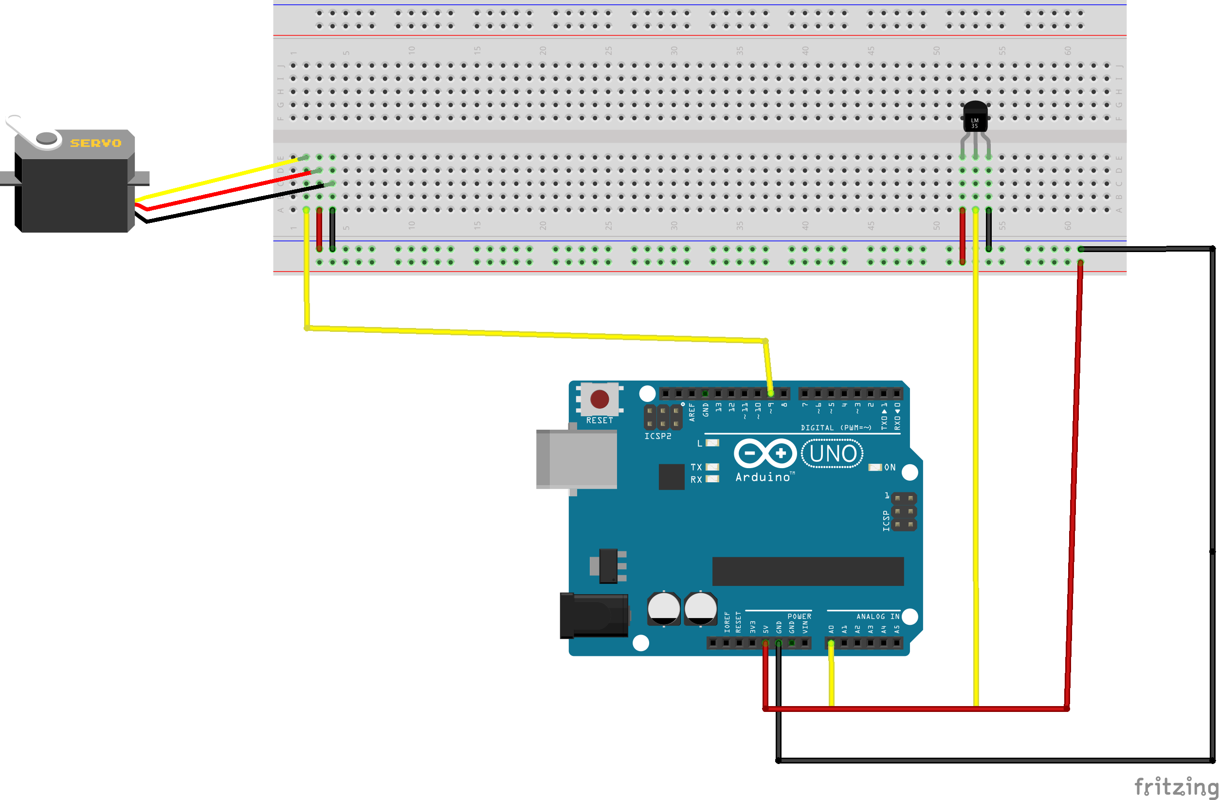

ich habe versucht einen Servomotor mittels eines Temperatursensors zu
steuern. Ich dachte mir damit mein Code übersichtlicher wird schreibe
ich zur Bewegung des Motors eine eigene Klasse die von der Servo Klasse
abgeleitet wird. Allerdings macht der Servo nicht das was er soll.
Jedoch wenn ich genau den selben Code im Hauptprogramm schreibe verhält
er sich normal und tut was er soll. Woran könnte das liegen?

von Frank L. (frank_l)
Bewegung ist eine Ableitung von Servo! Warum deklarierst Du dann noch
eine Variable Servo1 innerhalb der Klasse Bewegung?
Lese Dich mal in die Vererbung ein. Dann wirst Du wahrscheinlich sehr
schnell das Problem an Deinem Code erkennen.
Frank

Danke,
Ja hast recht. Ich kann ja die Memberfunktionen von der Servoklasse
direkt benutzen wenn ich diese vererbe. Allerdings habe ich das jetzt
getan und nun bewegt sich gar nichts mehr ^^.
