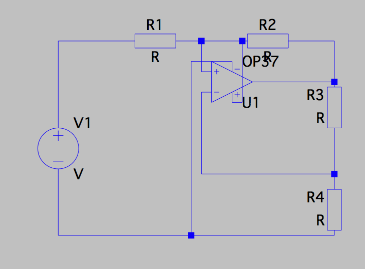

Wenn Wir von dieser Schaltung ausgehen, (Was macht die überhaupt?) Sie hat irgendwie mittkopplung aus R2 und R1 und Gegenkopplung aus R3 und R4. Wie würde man hier nun berechnen ob hier Mittkopplung oder Gegenkopplung vorliegt? DU kannst die Widerstandswerte mal selbst annehmen. Will nur wissen wie ich es ausrechne. Neuer schrieb: > Wenn Wir von dieser Schaltung ausgehen, (Was macht die überhaupt?) > Sie hat irgendwie mittkopplung aus R2 und R1 und Gegenkopplung aus R3 > und R4. Das siehst Du schon soweit richtig. Folgendermaßen könntest Du vorgehen: 1) Berechne, was bei +1V am Ausgang am inv. Eingang anliegt 2) Dasselbe für den n.inv. Eingang 3) Bilde die Differenz an den Eingängen als Eingangsspannung Jetzt kannst Du den Betrag der Verstärkung errechnen als 1V/Eingangsspannung Über das Vorzeichen der Eingangsspannung kannst Du entscheiden, ob insgesamt Mit- oder Gegenkopplung vorliegt. Bei Gegenkopplung ist es ein Verstärker, bei Rückkopplung hast Du einen Schmitt-Trigger. > Will nur wissen wie ich es ausrechne.

Ich habe jetzt mal gerechnet. Ua/U1 = (R3+R4)/(R4-R1*R3/R2) Bedingung für Stabilität R4-R1*R3/R2 > 0 R3/R4 < R2/R1

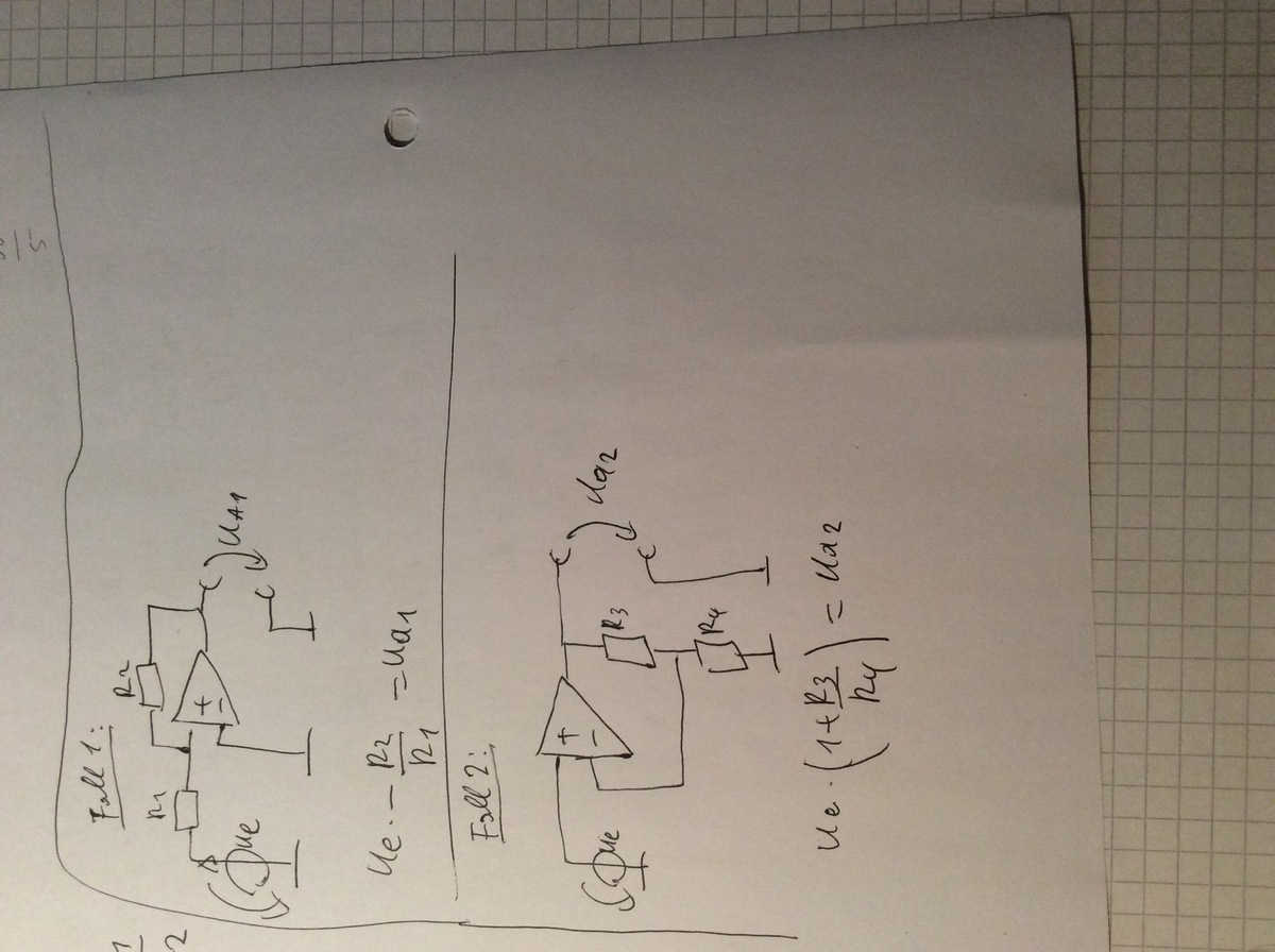

Also wenn ich die Spannung am Invertierenden Eingang(Ue-) haben will und Ua=1V ist berechnet sich Ue-= Ua*R4/R3+R4. Stimmt das es dieser Spannungsteiler ist? Und Die Eingangsspannung am nicht invertierenden Eingang (Ue+) ist dann: Ua*R1(R2+R1) Sehe ich das Richtig?

Im Anhang eine neue Rechnung, ich hybe es in 2 fälle unterteilt und jeweils die Verstärkung berechnet. Stimmt das so? Was muss ich nun machen? (1) Up = U1*R2/(R1+R2) + Ua*R1/(R1+R2) (2) Ua = Up*(R3+R4)/R4 (1) in (2) einsetzen. Ua = U1*R2/(R1+R2)*(R3+R4)/R4 + Ua*R1/(R1+R2)*(R3+R4)/R4 ... Ua = U1*(R3+R4)/(R4-R1*R3/R2) Neuer schrieb: > Wenn Wir von dieser Schaltung ausgehen, (Was macht die überhaupt?) Das frage ich mich auch, wenn ich sehe, dass die Vcc und der +Eingang auf selbem Potential hängen und der Common Mode Input Range des eingesetzten OP nur bis Vcc-3V geht. Und sowieso auf den allerersten Blick die Spannung am -Eingang niemals die Vcc am +Eingang erreichen kann...
#4196399
Helmut S. schrieb: > (1) Up = U1*R2/(R1+R2) + Ua*R1/(R1+R2) Gleichung 1 bekommst du aus dem Spannungsgeiler R1 und R2 und der Eingangsspannung. Den zweiten term aus der ausgangsspannung und wieder dem Spannungsteiler aus R1 und R2. Sehe ich das richtig? Was bedeutet die Bezeichnung Up bzw wo fliesst sie. > > (2) Ua = Up*(R3+R4)/R4 > Kannst du mir diese gleichung erläutern? > (1) in (2) einsetzen. > > Ua = U1*R2/(R1+R2)*(R3+R4)/R4 + Ua*R1/(R1+R2)*(R3+R4)/R4 > > ... > Ua = U1*(R3+R4)/(R4-R1*R3/R2) Lothar M. schrieb: > Das frage ich mich auch... Das is nur eine übungsrechnung es wird ein idealer op angenommen. R4 ist nicht gegeben, rest schon. Man muss bestimmen bis zu welchem Wert R4 gewählt werden soll damit die schaltung gegengekopelt bleibt. Neuer schrieb: > Das is nur eine übungsrechnung es wird ein idealer op angenommen. Es geht mir darum, aufzuzeigen, dass die LTSpice Schaltung falsch ist. Sie kann nie irgendwie sinnvoll funktionieren. Auf der Handskizze sieht das dann schon anders aus... > Was bedeutet die Bezeichnung Up bzw wo fliesst sie. Up ist die Spannung direkt am +Eingang des Opamps. >> (2) Ua = Up*(R3+R4)/R4 >> > Kannst du mir diese gleichung erläutern? Das ist die klassische Gleichung für den nichtinvertierenden Opamp mit der Verstärkung v. v = (R3+R4)/R4 = 1+R3/R4

Muss ich nicht noch die Spannung am Invertierenden Ausgang berechnen? Wie würde sie hier sein? Also ich komme nicht auf deine Formeln. WEnn ich 1 in 2 einsetze bekomme ich Ua=U1*(((R2/R1+R2) +((R2/R1+R2)*(R3/R4)))+UA*((R1/R1+R2)+(R1/R1+R2)*(R3/R4))) Schon mal daran gedacht jetzt weiter zu rechnen und nach Ua auflösen? Durchhaltevermögen beim Rechnen ist da schon nötig.
#4197904
Und was wären den die schritte jetzt? Wenn ich durch ua teile steht links ua/ua und das ist ja - dann habe ich kein ua mehr Neuer schrieb: > Wenn ich durch ua teile ... dann habe ich kein ua mehr Probiers aus. Abr keinen Summenterm vergessen... Neuer schrieb: > Und was wären den die schritte jetzt? Wenn ich durch ua teile steht > links ua/ua und das ist ja - dann habe ich kein ua mehr Dann hast du 1 = U1/Ua *(bla) +1*(bla) --> weiter auflösen Also komm schon das ist simples Formel umstellen. du rechnest -Ua auf der LINKEN Seite und - Up*(bla) auf der rechten Seite. -Up*(bla) = -U_a + U_a*(bla). Jetzt klammerst du U_a aus. -U_p*(bla) = U_a *( -1+bla). Divider durch (-1+bla) -U_p*(bla)/ (-1+bla) = U_a kann doch nicht so schwer sein oder? MfG Nico Edit: U_p ist U1 Neuer schrieb: > Was bedeutet die Bezeichnung Up bzw wo fliesst sie. Mein Physiklehrer pflegte mit seinem Schlüsselbund nach Leuten zu werfen, die von fliessender Spannung sprachen.
#4197956
Ich habe das jetzt so angenommen um leichter rechnen zu können: x=R2/R1+R2 y=R3/R4 a=R1/r1+r2 Ua=U1*(x+xy)+Ua(a+ay) das nach Ua umgestellt bekomme ich: Ua=U1(x+xy)/(1-a-ay) Dann habe ich wieder einen riesen Term wie ich dann auf: Ua = U1*(R3+R4)/(R4-R1*R3/R2) kommen soll ist mir nicht klar. Und wie ist nun die Stabilitätsbedienung, bzw wenn r1,r2 und r3 gegeben ist und gefragt ist bis zu welchen wert oder ab welchen wert R4 gewählt werden muss damit die Stabilitätsbedienung erfüllt ist? (1) Up = U1*R2/(R1+R2) + Ua*R1/(R1+R2) (2) Ua = Up*(R3+R4)/R4 (1) in (2) einsetzen. Ua = U1*R2/(R1+R2)*(R3+R4)/R4 + Ua*R1/(R1+R2)*(R3+R4)/R4 Ua*(1 - R1/(R1+R2)*(R3+R4)/R4) = U1*R2/(R1+R2)*(R3+R4)/R4 Auf beiden Seiten *R4*(R1+R2) Ua*(R4*(R1+R2) - R1*(R3+R4)) = U1*R2*(R3+R4) Ua*(R4*R1 + R4*R2 -R1*R3 -R1*R4) = U1*R2*(R3+R4) Ua*(R4*R2-R1*R3) = U1*R2*(R3+R4) Auf beiden Seiten /R Ua*(R4-R1*R3/R2) = U1*(R3+R4) Ua = U1*(R3+R4)/(R4-R1*R3/R2) ----------------------------- Bedingung für Stabilität R4-R1*R3/R2 > 0 R4 > R1*R3/R2 Ernst O. schrieb: > Mein Physiklehrer pflegte mit seinem Schlüsselbund nach Leuten zu > werfen, die von fliessender Spannung sprachen. Und ich pflegte Schlüsselbunde der Lehrer aus dem Fenster zu werfen, wenn damit nach mir geworfen wurde. Und ich habe mich auch geweigert, diese wieder herein zu holen. Komisch, gab nie Ärger - warum wohl? :-D Wie sagte ein Lehrling von mir zu einem anderen: "Spannung fließt und wird in Ohm angegeben." Ja, da klappen die Fußnägel hoch, aber ich fand's witzig! Gruß Jobst Antwort schreiben |
