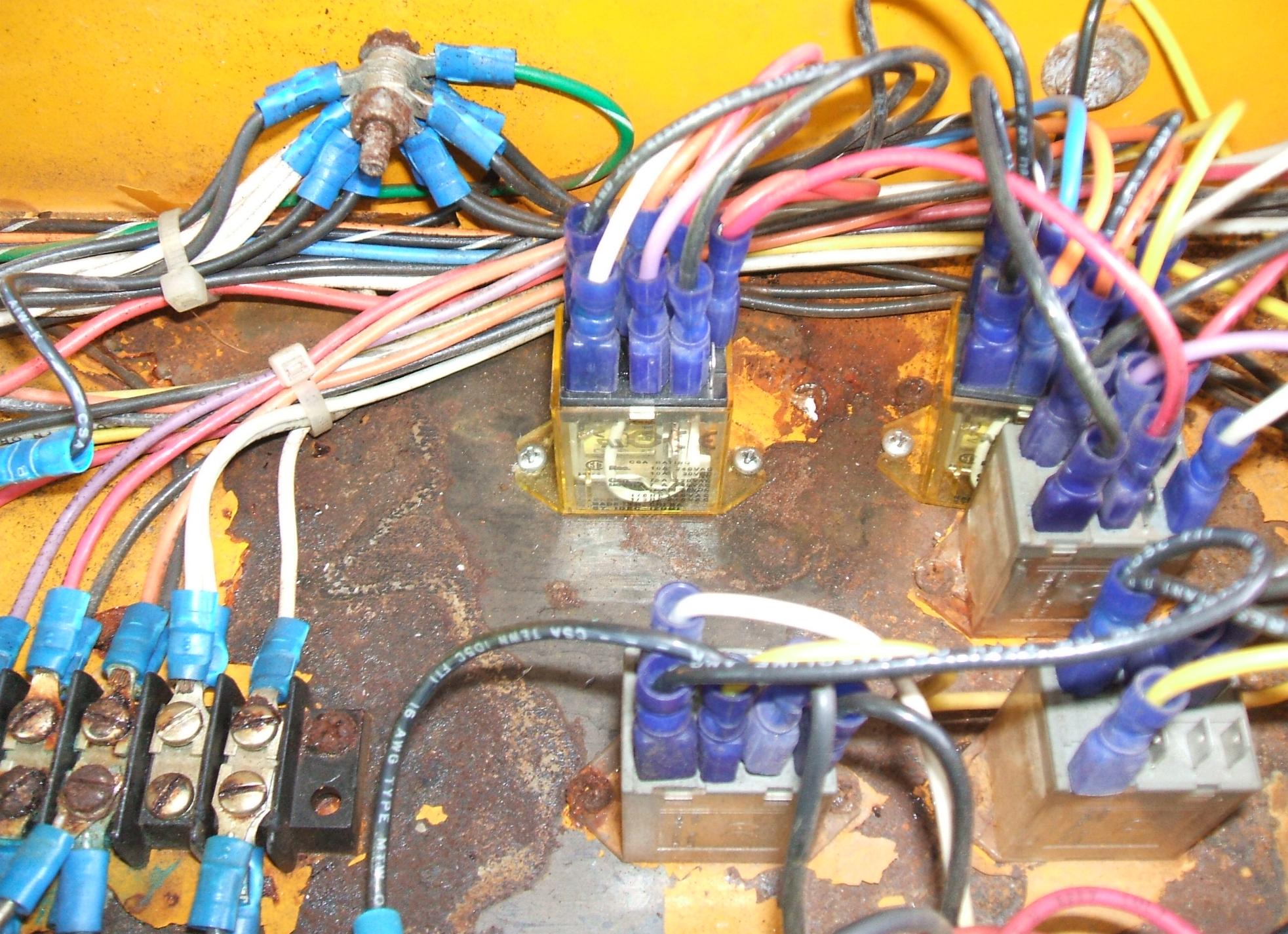

ich bin auf der Suche nach einem Relais in einem Aufbaugehäuse.
Das Relais ist ein normales Relais mit 24 VDC Spule und zwei
Wechslern a 16 A. Das Gehäuse allerdings in dem das Relais steckt
habe ich nirgendwo gefunden.
Ist quasi ein Auf oder Anbaugehäuse (siehe Foto)das mit 2 Schrauben
auf einem Blech montiert wird. Kennt jemand die technische
Bezeichnung für diese Gehäuseart?
Kennt jemand eine Bezugsquelle?
Verbaut ist das ganze in einer Scherenbühne.
Danke für eure Bemühungen.
Gruß  Peter
Da ja anscheinend genug Platz da ist, könnte man auch beliebige
andere Relais, z.B. Hutschienenrelais nehmen.
von Bussard (Gast)
Oder KFZ-Relais 24V mit Befestigungslasche, wird dann eben nur mit einer
Schraube gehalten. Sieht nicht so aus, als ob dort täglich dran
rumgeschraubt wird ;)

Fast zu gebrauchen, wenn die zwei Wechsler hätten :-(
von gds31 (Gast)
FIN 66.82.9 24V (Bezeichnung bei Reichelt). Sieht aber etwas größer aus.
von Peter (Gast)
gds31 schrieb:
Super,
die sehen gut aus. Platz ist ja vorhanden, werde die mal bestellen.
Flanschmontage (da soll man drauf kommen).
Vielen Dank für eure Hilfe.
Gruß  Peter
