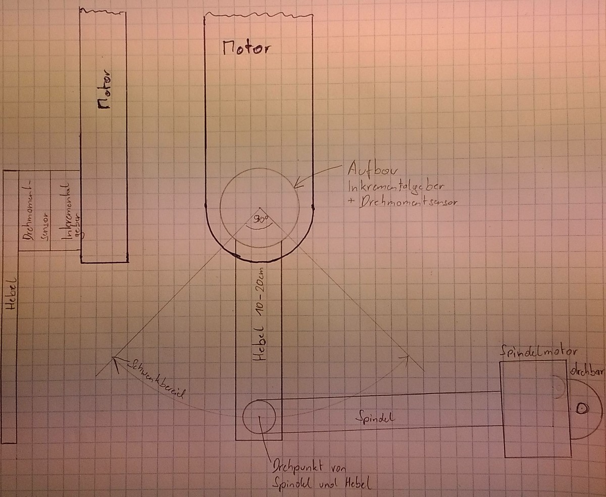

Aufbau:
Den selbst gebaute Winkel-Antrieb statisch fixieren. Darauf möchte ich
den Inkrementalgeber (Hohlwelle) montieren, danach den Drehmomentsensor
und auf dem den Hebel zum fixieren oder zur dynamischen Vorgabe des
Drehmomentes.
Am Hebel wird dann im Abstand von 10 bis 20cm der Linearantrieb fixiert.
Hier besteht noch die Überlegung ob eine Druck und Zugfeder bzw eine
Wellenkupplung zur dynamischen Kraftübertragung eingebaut werden soll.
Die Auswertung der Sensoren und Ansteuerung des Linearantrieb
(Spindelantrieb) soll mittels Arduino (entweder Mega oder Due) erfolgen.

#4196848
Godi S. schrieb:
> 3)
> Aktive Beeinflussung des Drehmoments mithilfe externer Kraft.
> Hier stelle ich mir vor, dass über einen Hebel (10-20cm) ein
> Linearantrieb (Spindelantrieb mit Schrittmotor) das Drehmoment regelt.
> Eine Spindellänge von 200mm würde genügen.
Eine Kraft ist aber kein Drehmoment. Dein Plan ist unverständlich.
-> Zeichnung!
> Aufbau:
> Drehmomentes.
-> Zeichnung!

OP #4196995
danke für eure kreativen Lösungsvorschläge. :)
Die Physik dahinter ist mir klar und ein wenig was kosten darf es auch,
soll ja auch was solides dabei rauskommen. Die Sensoren sollen nur nicht
in die tausende Euro gehen.
Anständige Inkrementalgeber habe ich eh unter 200€ auch gefunden. Jedoch
brauche ich hier nicht die super Auflösung.
Drehmomentsensoren habe ich um ca 500€ gefunden jedoch irgendwie nicht
die passenden und mit einer Genauigkeit von <0.1%. So genau brauche ich
es nicht, da ist ja nichtmal der Analog Input des Arduino so genau. Die
< 1% habe ich oben nur als Richtwert angegeben, Notfalls kann es auch
darüber sein. Ich habe mir gedacht, dass es dann Sensoren um die 200 bis
300€ gibt in diesem Bereich.
Wie oben beschrieben braucht auch der Spindelmotor kein supertolles Ding
sein. Er sollte einfach mit dem Arduino ansteuerbar sein.
Im Anhang habe ich eine Skizze so wie ich mir das vorstelle angehängt.
Also Selbstbaulösungen von Sensoren sind zwar Interessant aber die
benötige ich in diesem Fall nicht. :-)
godi
Gast #4197082
Ich verstehe Deine Zeichnung nicht.
Wenn der "Motor" fest und Die Achse des Auges des Spindelmotors auch
fest ist, dann wird da nur das geschwenkt, was der Spindelmotor stellt.
Und warum sollte das Drehmoment des Motors ueber den Winkel schwanken?
wendelsberg
OP #4197268
> wendelsberg
Also der Motor ist, wie oben schon erwähnt, selbstgebaut und führt eine
"Scheibenwischbewegung" aus. Dieser besitzt auch eine eigene Elektronik
und wird unabhängig vom Prüfstand angesteuert.
Die Sensoren die ich oben eingezeichnet habe gehören zum Prüfstand und
werden von diesem ausgewertet.
Wenn man sich den Linearantrieb wegdenkt, dann bewegt sich der Hebel nur
hin und her, also angetrieben vom Motor, und das Drehmoment am Sensor
ist gleich null (abgesehen von der Beschleunigung der Massen ;)).
Nun möchte ich den Motor aber belasten. Da kommt der Linearantrieb ins
Spiel. Dieser wird so geregelt, dass der Motor z.B. mit 20Nm über die
ganze Bewegung belastet wird. Dadurch soll eine reale Belastung des
Motors simuliert werden.
Ich hoffe jetzt ist es verständlicher.
Gast #4197300
Oh. Das geht ja in eine ganz andere Richtung.
Und deswegen einen Drehmomentsensor an die Achse bauen?
Ein Spindelmotor laesst sich ja prinzipbedingt nicht mechanisch an der
Spindel antreiben.
Wenn ich 20Nm (regelbar) Drehmoment erzeugen sollte, wuerde ich einen
Motor (evtl. mit Getriebe) direkt an den Drehpunkt ankoppeln. Den kann
man dann mit entsprechendem Strom bremsen oder auch "gegenhalten".
Wenn die gemeinsame Achse ein Fixpunkt ist, kann die "hintere/obere"
Befestigung des zu messenden Motors einen einfachen Kraftsensor
bekommen, da geht dann noch dessen Abstand zum Drehpunkt ein.
Aber da muesste ich erst mal drueber schlafen.
wendelsberg

ja solche Experimente wurden an dem Projekt, bevor ich zu diesem
gekommen bin, auch schon durchgeführt. Jedoch alles nicht wirklich
aufgezeichnet / Dokumentiert. Ein dynamisches Verhalten bekomme ich aber
auch nicht hin, da ich schwierig während der Bewegung dann 5 Liter
Wasser dazuschütten kann und so eine Kennlinie des selbstgebauten Motors
erstellen kann.
> erstellen kann.
Dann nimm einen Luftzylinder als Gegenpart und beaufschlage den mit
einem konstanten und/oder regelbaren Druck.

#7222441
Integrier die Drehmomentmessung in die Befestigung des zu prüfenden
Motors, dann muss sie nicht mitdrehen. Dazu reicht ein Gelenk und eine
Kraftmessung mit bekanntem Hebelarm. Das Drehmoment stellst du an der
Welle mittels einer Reibbremse oder eines Gegenmotors ein.
