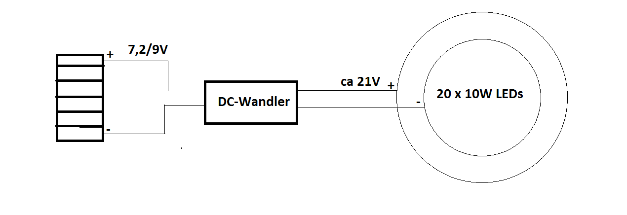

Hallo ich habe mich an folgendes Projekt gewagt
https://www.youtube.com/watch?v=xsd5b9p19nM&list=PLC616E27C7A020E1D&index=11
(Bauteile in der Videobeschreibung)
bin leider nicht aus dem Fach und benötige nun Hilfe.

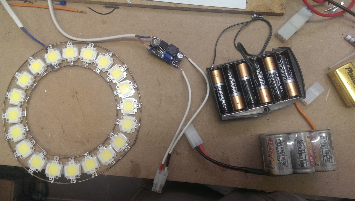

So wie im Video nachgebaut und mit 6 AA-Batterien betrieben hat es mir
nach 30 sek den Ausgangskondensator am DC-Wandler in die Luft gejagt.
Das Interessante dabei ist, als er noch heil war ist die Ausgangspannung
recht zügig gefallen. Nach der "Explosion" haben die LEDs allerdings
heller geleuchtet und die Spannung blieb wesentlich konstanter.
(1)
Ein weiterer Effekt nach der Zerstörung des Ausgangskondensators war,
dass der DC-Wandler bei weitem nicht mehr so heiß wurde dafür die
Batterien bzw der Akku.
WARUM?
(2)
mit dem "6xAAA" Akku (700mAh & 7.4V) haben die LEDs wesentlich heller
geleuchtet als mit den 6xAA Batterien mit 9V) allerdings konnte man nach
kurzer Zeit ein "Bruzelgeräusch" am 700mAh-Akku feststellen.
WARUM?
(3)
Ich habe mir jetzt auch einen 7,2V, 2000mAh Akku (auf Bild ersichtlich)
besorgt mit dem die LEDs natürlich noch ein gutes Stück heller leuchten.
Nachteil: statt heißem Akku nun wieder heißer DC-Wandler.
WELCHE ABHILFE KANN ICH HIER SCHAFFEN?
(4)
Sollte ich die Intensität der LEDs mit dem Strom, der Spannung oder
überhaupt nur mit einer Pulsweitenmodulation steuern? (Nachteil:
Flickern am Kamerasensor)
Ich hoffe ihr könnt mir weiterhelfen

Es sieht so aus, als wären die LEDs alle parallel geschaltet.
Ist das bei YT so beschrieben? ( Das schau ich mir jetzt nicht exttra
an... )
Da wäre dein Schaltregler weit überfordert ( Strom ).
Auch Deine Akkus / Batterien haben da richtig zu tun.
Irgendwas stimmt da nicht beim Schaltungsdesign...

Hier wurden 2 Fehler kombiniert: LED parallelzuschalten sowie LED mit
Spannung anzusteuern...

Ja, dass sie parallelgeschalten sind ist korrekt.
Mein Hausverstand sagt mir auch dass die schaltung völliger Pfusch ist.
Da hat mich wohl nur der Preis überzeugt, schade.

Der Typ aus dem Video hat die Spannung so runtergeschraubt dass die LEDs
problemlos anzugreifen sind bzw werden meine LEDs wenn überhaupt
"lauwarm"
Hier noch ein link zum DC-Wandler den ich verwendet habe
http://www.ebay.com/itm/271556195137?rmvSB=true
Hoffe ihr könnt was mit meinem Schaltplan anfangen

ja so wäre es wenn ichs sie voll aussteuer aber das liegt garnicht in
meinem Interesse. wenn man es sich ausrechnet mit 6 AA Batterien kommst
du auf rund 1W pro LED, also ein Zehntel von dem was möglich wäre. schon
klar dass es völlig überdimensioniert ist mit 10W LEDs. außerdem wenn
ich mit 200W rumlaufen würde, würden mir die Leute auf ca 1,5m  blind
werden.
Dachte nur an eine günstige Variante die halbwegs solide funktioniert.
(Firma: matzetronics) #4197255
Würdest du alle 20 LED in Reihe schalten bräuchtest du eine
Konstantstromquelle, die etwa 60-70V liefern kann - ganz klar, das das
nicht so einfach zu lösen ist. Du teilst also am besten den Ring in
Teilstücke auf, z.B. in 4 Ketten à 5 LED. Dann benötigst du entweder 4
LED Konstantstromquellen mit etwa 1-2A und 16-20V oder ein Netzteil der
Notebookklasse mit 19V 6A und 4 recht dicke Vorwiderstände.
Die Vorwiderstände regeln den Strom und sollten etwa R=U/I, 4/1,5 = 2,7
Ohm haben. Die verbratene Leistung allerdings ist beträchtlich und liegt
etwa bei P = U*I, 4*1,5 = 6 Watt.
