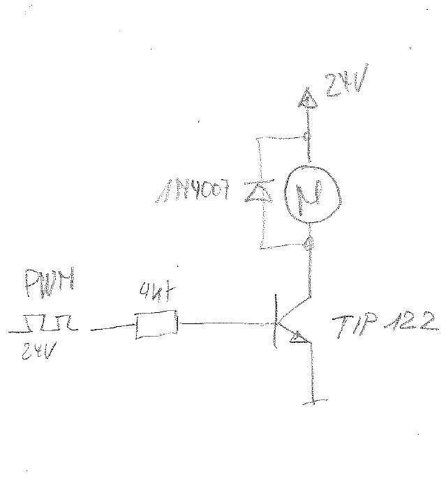

Hallo zusammen
Ich möchte eine Schwingkolbenpumpe mit einem PWM-Signal ansteuern.
Da ich nur 24VDC zur Verfügung habe, sehe ich keine andere Möglichkeit.
Die Pumpe hat bei 24VAC 50W.
Das PWM-Signal hab ich aus einer Siemens Logo. allerdings nur 0.3A. Ich
habe dann versucht mit einem Transistor Typ 122 das Signal zu
Verstärken. Allerdings generiert mir die Pumpe eine so hohe Spannung,
das der Transistor das nicht überlebt.
Gibt es eine alternative, die mir den Transistor nicht ins Jenseits
befördert? Oder was kann ich als alternative zum PWM-Signal verwenden um
die 50Hz aus meiner 24VDC zu erhalten?
Gruss
Phips_CH

Schon mal was von einer Freilaufdiode gehört?!

Du brauchst eine Freilaufdiode parallel zur Pumpe.
Das wird die Funktion der Schwingkolbenpumpe hübsch beeinträchtigen.
Denn dann hat der Strom nie einen Nulldurchgang und die Pumpe lässt nie
"los"...

von Philipp S. (phips_ch)
Genau, ich hab nur 24VDC. Bei der Pumpe ist schon eine Diode drin.
Wie muss ich die Freilaufdiode einbauen?
Von NE555 hab ich mal was gelesen, werde es mal ausprobieren.
Überhaupt nicht! Welchen Teil meines Posts hast du nicht verstanden?
Du musst im Gegenteil sogar dafür sorgen, dass der Strom möglichst
schnell abreißt. Die Elektronik muss die dabei entstehende hohe Spannung
natürlich aushalten...
Wie sollte die schaltung denn aussehen? Ich habe in der Pumpe schon eine
Diode drin. Da es sich um eine AC-Pumpe handelt sperrt die Diode die
eine Halbwelle. Hat die einen Einfluss auf meine Steuerung?
Und wie sorg ich dafür?
Sorry komme eher vom Mechanischen und bin nicht umbedingt bei der
Elektronik zuhause.
Gruss
Philipp S.
Nicht, wenn du eine Freilaufdiode verwendest. Denn dann fließt der Strom
einfach weiter durch die Spule, die Freilaufdiode und die eingebaute
Diode. Und der Kolben lässt nicht los...
Du nimmst einen Transistor, der die hohe Spannung aushält und machst
bestenfalls eine Energievernichter-Notabschaltung dort mit rein:
   24V -------------------------------------.
                                            V Diode in Pumpe
                                            B Pumpenspule
                                            B
                          ZD 200V           |
                   .--10k---->|----o--------'
  PWM ------1k-----o-------------|<.  IRF730/IRF740
0V/24V             |             |-|
                  1k               |
    GND -----------o---------------'

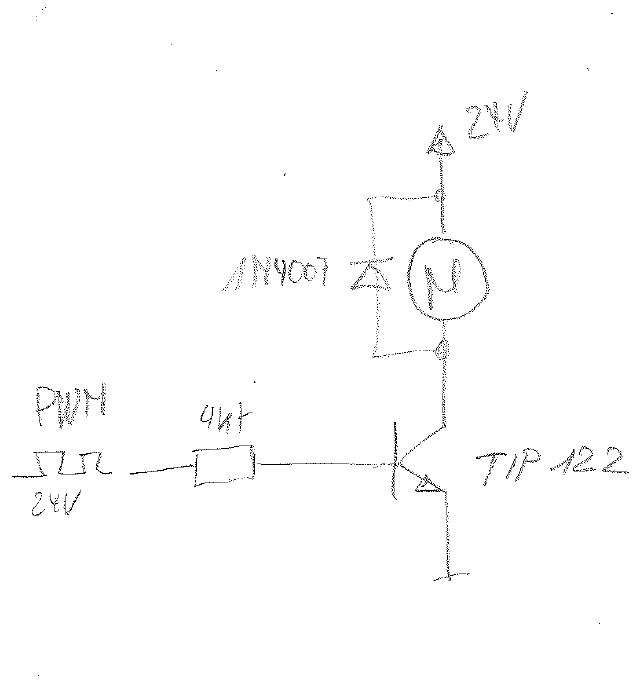

Abschalten des Transistors schon durch die Spule gelassen hat, und
hinterher einfach weiter durch die Spule lässt. Die Ursache dieser
seltsamen "inversen" Spannung ist der Strom in der Spule. Und wenn man
davon ausgeht, dass der nach dem Abschalten einfach erst mal
weiterfließt, dann fließt er in der Richtung weiter, in der die Diode
sowieso gerade eben vor dem Abschalten noch geleitet hat...
von m.n. (Gast)
Lothar M. schrieb:
> Sie kann überhaupt nicht sperren,
Verstanden!
