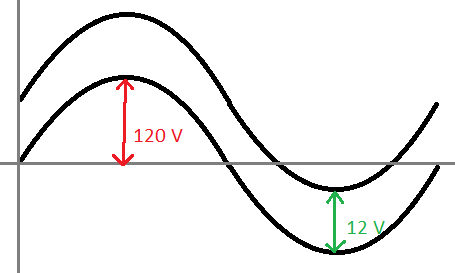

Ich habe ein billiges 12 V DC Netzteil, welches zwar eine halbwegs
saubere (ungeregelte) Spannung erzeugt, aber:
Wenn ich am 0V Ausgang vom Netzteil zu Erde an der Steckdose messe, dann
zeigt mir das Multimeter ca 120 V AC mit 50 Hz an. Bei dem 12V Ausgang
genauso. Ich schließe daraus, dass 0V und 12V im Gleichtakt mit 50 Hz
oszillieren. Ich stelle mir das so ungefähr wie im angehängten Bild vor.
Ich würde gerne ein 12 V DC Spannung daraus machen, die kein AC Anteil
zu Erde hat (Nennt man das hier "AC Anteil"? Nee, das macht man eher bei
Ripple-Spannung oder?).
Mir fällt da irgendwie kein Lösungsansatz ein, der mich so richtig
überzeugt.
Macht es Sinn, einfach beide Ausgänge mit einem RC-Filter zu Erde zu
versehen?
Fällt jemandem eine Lösung ein, wo ich keine Verbindung zu Erde brauche?

Du hast das Problem nicht, was Du da herleitest.
Messe doch einfach an den 12V und ignoriere sinnvollerweise PE.

Das ist eine Folge der Entstörkondensatoren. Es ist von beiden
netzseitigen Anschlüssen jeweils ein kleiner Kondensator nach GND auf
der Ausgangsseite geschaltet. Der resultierende (hochohmige, kapazitive)
Spannungsteiler ergibt die halbe Netzspannung auf der GND-Leitung.
Allerdings wie gesagt (sehr) hochohmig. Schon der Körperwiderstand (wenn
du z.B. den GND-Anschluß des Netzteils anfaßt) läßt die Spannung
zusammenbrechen.

Hmm, ich bin da noch skeptisch. Die 120 V AC messe ich sowohl auf dem
GND-Ausgang als auch auf dem 12 V Ausgang. Ich werde mal schauen, ob ich
ein Oszi organisiert kriege um mir das genauer anzuschauen.
> zusammenbrechen.
Nein, die Spannung wird noch nichteinmal signifikant geringer, wenn ich
den Anschluss anfasse, an dem ich messe. Ich bin dabei allerdings auch
nicht geerdet.

Dann schalte doch einfach mal einen 100kOhm Widerstand parallel
an die beiden Klemmen Deines Multimeters und lies dann ab.
Grundsätzlich könntest Du den Minus-Anschluss Deines Netzgerätes
mit dem SL verbinden. Damit bekommst Du aber manchmal andere
Probleme (Brummschleifen).

Das habe ich dann auch gemacht, nachdem ich hier mal ein anständiges
Multimeter gefunden habe. 110µA fließen da.
Ihr meint also sowas ist eher unproblematisch?

Nein. Du mißt einmal 115V AC und einmal 115V AC + 12V DC. Keinmal darfst
du raten, welcher Anteil bei deiner Messung überwiegt.
