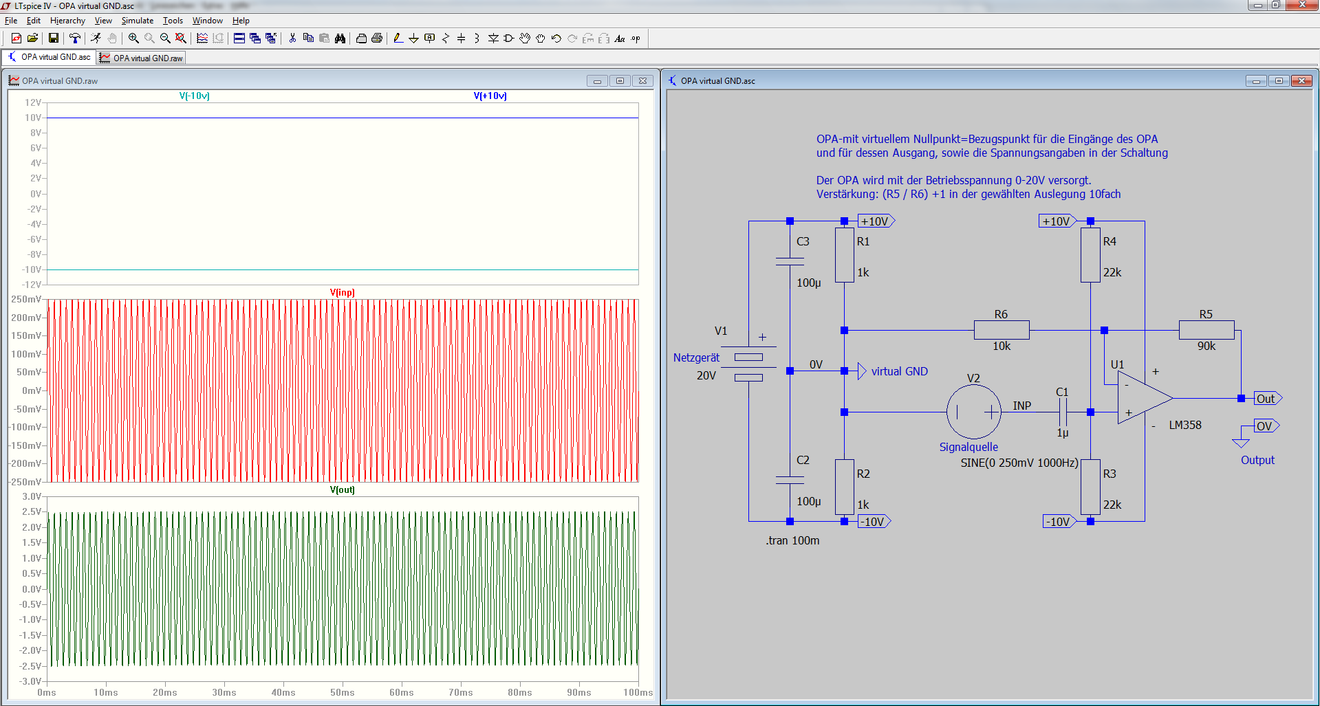

Ich hatte gestern im Forum schon einige Fragen dazu gestellt, verstehe
allerdings immer noch nicht, wie ich mit einem Labornetzgerät (1 Kanal)
eine virtuelle Masse realisiere. Wie muss ich die Beschaltung mit dem
Labornetzgerät vornehmen? Wird die "virtuelle Masse" mit irgendwelchen
Tricks zwischen den beiden Widerständen erzeugt oder leg ich dort
einfach Masse mit meinem Labornetzgerät also an Minus? (Sry für diese
Anfängerfragen)
Das ganze ist für die Versorgung eines OPs gedacht.
von Jan H. (jan_m_h)
Du legst Masse deines Labornetzteils unten an den unteren Widerstand an.
Die Masse deiner Schaltung ist dann der Punkt zwischen den beiden
Widerständen. Dabei darf aber nur ein sehr sehr kleiner Strom fließen,
sonst verschiebt sich deine neue Masse.
Labornetzteilmasse und virtuelle Masse nicht verbinden.
Spannungen sind Potentialdifferenzen und damit relativ. Die Null Volt
von GND sind nur ein Bezugspunkt der als 0 gewählt wurde. Das kannst du
aber in deiner Schaltung legen wie du willst.
Du hast am Spannungsteiler entweder Vin, Vin/2, GND
Oder wenn du die Mitte als deine Masse nimmst:
Vin/2, GND, -Vin/2
Nach dem Spannungsteiler solltest du nicht mehr in den Spannungen des
Netzteils denken.

Den Bezugspunkt kannst Du ganz frei selbst bestimmen. Es sollte
allerdings nur einen in der Schaltung geben.
Der OP geht davon aus, das der Bezugspunkt (GND / 0V) irgendwo zwischen
seinem + und seinem - Pol angesiedelt ist. Idealerweise genau in der
Mitte.
Durch den Spannungsteiler wird dieser Bezugspunkt in die Mitte der durch
das Netzteil erzeugten Spannung definiert (solange er nicht belastet
wird). Im Prinzip ersetzen dann die Widerstände die 2 Labornetzteile im
Praktikum und die Mitte des Spannungsteilers ist dann die Stelle wo
diese beiden Netzteile verbunden sind.

Der OP muß da nichts "erkennen". Stell dir einfach vor, du nimmst dein
Multimeter und legst die schwarze Strippe an die "virtuelle Masse", also
an den Punkt zwischen den beiden Widerständen. Wenn du jetzt mit der
roten Strippe an den oberen Punkt (+/2) gehst, wirst du auf dem Display
eine positive Spannung sehen. Gehst du mit der roten Strippe an den
unteren Punkt (-/2), dann zeigt das Meßgerät eine negative Spannung an.
Vielleicht hilft dir diese Darstellung beim Verständnis.

von MaWin (Gast)
mocc89 schrieb:
> wieso wird die bipolare Spannungsversorgung dann exakt so realisiert,
> dass die Masse in der Mitte liegt?
Sie muss nicht in der Mitte liegen, man kann OpAmps auch mit +12V und
-5V versorgen, der OpAmp weiss ja nichts davon.
Da man aber normalerweise Ausgangssignale haben will, die symmetrisch um
0 sind, bei Audio z.B. +10V bis -10V, legt man die virt GND
sinnvollerweise in die Mitte.
Wichtig ist, daß die Versorgungsspannung so gross ist, daß der OpAmp nur
Eingangsspannungen sieht, die innerhalb der Versorgungsspannungen liegen
(je nach OpAmp input voltage range).

Hier mal wie das ganze mit Deinen verscchiedenen Möglichkeiten aussieht.
Jeweils mit einem Spannungsteiler und den 2 Netzteilen.
Um zu sehen wo jetzt eine BIpolare Spannungsversorgung ist nur folgende
Frage wichtig: Welche der 3 Schaltungen hat jetzt GND, +Ux und -Ux?
Masse / GND in der Mitte
Mit Spannungsteiler           Mit 2 Netzteilen
+ --+-- +U1                        +------ +U1
    1k (U1)                 Netzteil 1 (U1)
    |                              |(0)
    +-- GND                        +------ GND
    1k (U2)                 Netzteil 2 (U2)
    |                              |(0)
0 --+-- -U2                        +------ -U2
Masse / GND unten
+ --+-- +(U1 + U2)                 +------ +(U1 + U2)
    |                              |(0)
    +-- +U2                       +------ +U2
    |                              |(0)
0 --+-- GND                        +------ GND
Masse / GND oben
+ --+-- GND                        +------ GND
    |                              |(0)
    +-- -U1                        +------ -U1
    |                              |(0)
0 --+-- -(U2 + U1)                 +------  -(U2 + U1)

Die beiden Schaltungen hier würde ich für die bipolare
Spannungsversorgung vorziehen (wobei mir die zwei Netzteile nachdem
Thread hier viel sympathischer sind als der Spannungsteiler)
    |                              |(0)
    +-- GND                        +------ GND
    |                              |(0)

Die Zeichnung
+ --+-- +U1
    1k (U1)
    +-- GND
    1k (U2)
0 --+-- -U2
mag etwas unglücklich sein weil in derselbe Schaltung rechts GND ist und
links 0V ist obwohl man zwischen GND und =V nicht 0V messen wird. Die
Zeichnung sollte symbolisieren, daß man von links nach rechts den
gedachten Bezugspunkt verschiebt.
Vielleicht ist das so besser
 +---+-- U/2
 |   1k
 U   +-- virt GND  (belastbar mit 4k7 bei 10% tolerierbarem
Spannungseinbruch)
 |   1k
 +---+-- -U/2

von Mampf F. (mampf) Benutzerseite
> Anfängerfragen)
Statt eine virtuelle Masse für deinen OP zu erzeugen, geht es meistens
auch einfach, das Eingangssignal mit einem Kondensator zu entkoppeln und
es dann auf halbe Betriebsspannung über einen Spannungsteiler zu ziehen

von Ottmar K. (wil1)
Vielleicht ergänzt die Anlage als bildlicher Bezugspunkt den Thread.
mfG Ottmar
Harald W. schrieb:
> Sowas nennt man dann "vituelle Masse". :-)
Hmm, bei einem OP mit nur 2 Spannungsanschlüssen für symmetrische
Versorgungsspannung ist es eigentlich identisch ... Wollte grad
schreiben, dass die virtuelle Masse weit weniger belastet wird, wenn sie
nicht als Betriebsspannungs-Potential verwendet wird sondern sich nur
auf das Signal bezieht.
Ok, in diesem Fall ist es identisch :-)
